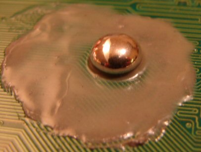

Je kunt dat testen door een klodder soldeerpasta te laten smelten op een stukje printplaat waar geen koper zit. De soldeerpasta moet dan een mooi glanzend kogeltje soldeer vormen. Doet dat het niet dan is het te oud en kun je het niet meer gebruiken. Verdunnen van pasta met flux heeft meestal weinig zin.

Net even getest, als ik zie hoeveel rotzooi (oxide?) er achter blijft lijkt het mij niet goed meer?
Re: Soldeerpasta verdunnen?
Is wel erg op het randje. Het parelt nog wel zo te zien, heel oud soldeer doet dat niet meer. Maar er is toch ook wel erg veel residu in de resterende flux te zien. Het resterende fluxrandje om het soldeer heen moet mooi transparant helder blijven. Ik zou dit zelf niet meer gebruiken.
