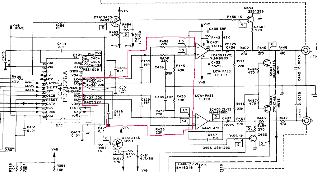

Van de lampizatorsite weet ik dat er I-out en V-out DAC's bestaan. Tot welk soort horen de PD2026 en PD2029 (hier is zo goed als niks over te vinden op 't web....)?
Op de "circuitsonline"-website (http://www.circuitsonline.net/forum/view/70044/2) wordt gepraat over het laten zitten van een filter voor de opamps (zie ook attachment). Ik heb het filter (wat volgens mij hierbij hoort !) omlijnt. Klopt dit ??
En welke contacten moet ik gebruiken voor mijn ingang van het buizentrapje; 5 of 6 voor het rechter kanaal, en 9 of 10 voor het linker kanaal ????
En is de PD2029 het zelfde qua uitgangen ? Hier kan ik helemaal niks over vinden (heb van de PD-S501 een servicemanual kunnen regelen, van de PD-S504 helemaal niks).
:?: :oops: :?:

het ziet er naar uit dat dit een voltage (V) DAC is, omdat je ziet dat er voor beide kanalen een gebalanceerde uitgang is. Naar mijn idee dien je deze eerst om te gaan zetten naar een single ended uitgang die je vervolgens in je buizenbrouwsel stopt. Is dit niet een van de nadelige eigenschappen van een multibitdac met ingebouwde analog audio uitgang? Welke DAC zit er in die Onkyo en Cambridge?
zie deze link en dan hoofdstuk 3
http://www.fortunecity.com/rivendell/xe ... asfda.html
