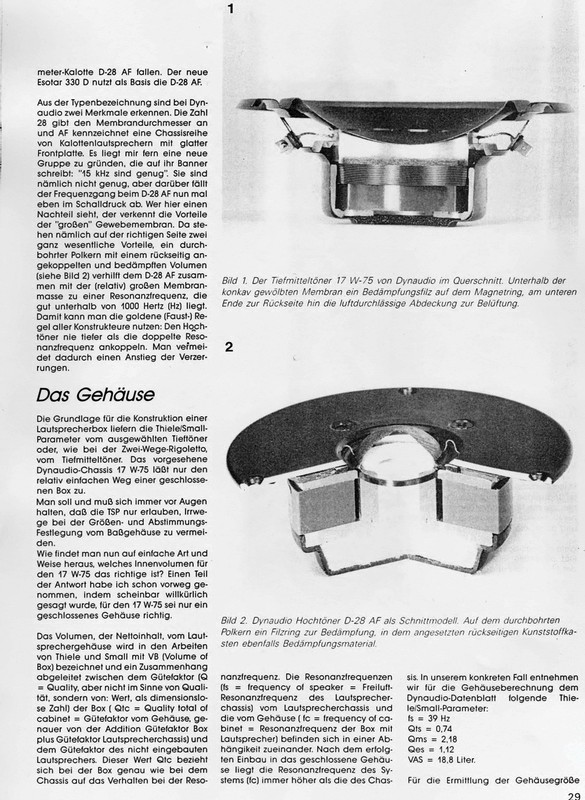

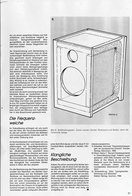

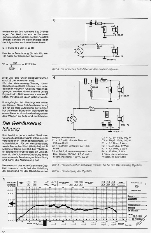

......uit de oude doos (ruim 20 jaar geleden) compleet met 2 verschillende filters. Hogere resolutie scans mogelijk op verzoek. :D

Harstikke interessant, die Rigoletto. Dank je Geenius.
Ik zal met dit filter aan de slag gaan in een 17 liter behuizing.
Ik zou graag de afbeeldingen met hogere resolutie willen hebben.
Ik hou jullie op de hoogte van mijn bevindingen.
