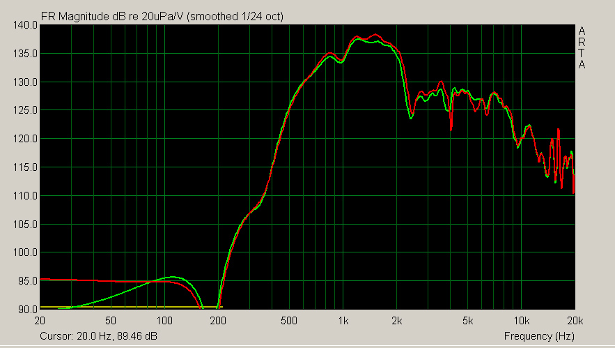

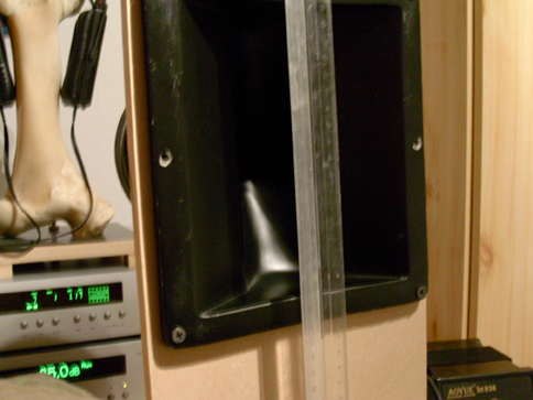

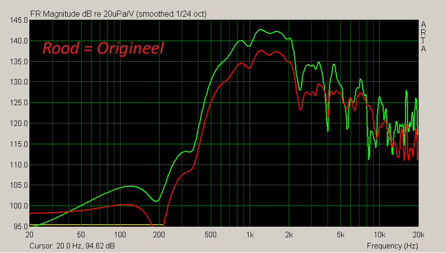

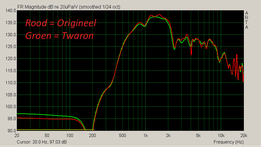

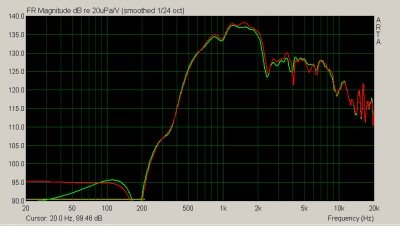

Hoi iedereen,

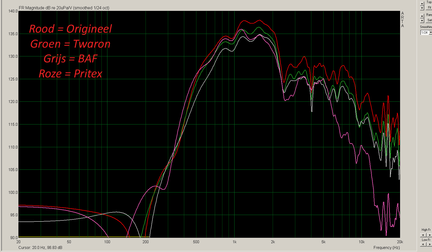

Ik wil hier een tweewegsysteem maken met een 18sound 8MB400 en een hoorntweeter. Van de hoorntweeter heb ik geen specs, maar gelukkig heb ik wel metingen (Impedantie en Frequentiecurve). Het lijkt erop dat het filteren geen makkelijke taak gaat worden. Dit mede door de impedantie die drie (!) pieken heeft, maar ook door een enorme bult tussen 700~2300 Hz.

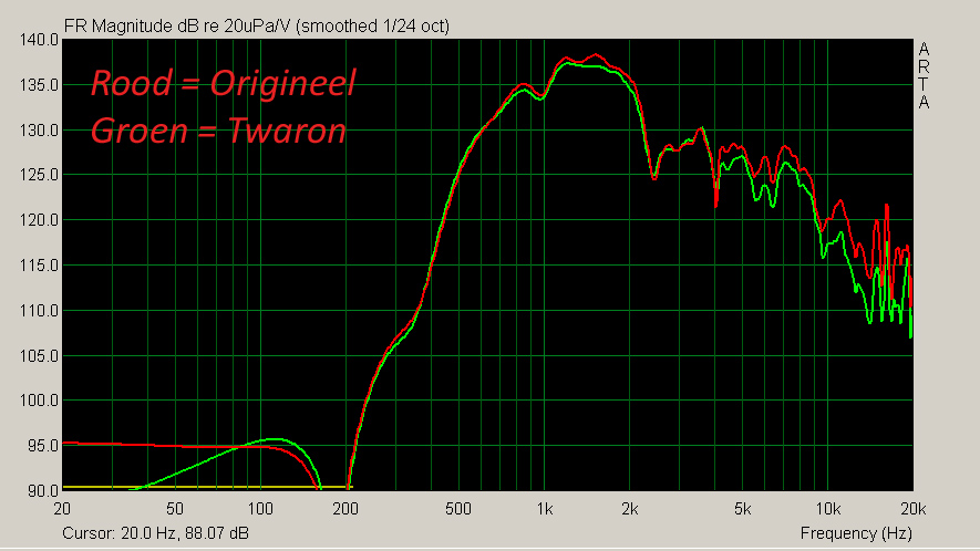

Nu is de bult met veel moeite (door de impedantiepieken) wel weg te krijgen, maar er zit ook nog een dipje in. Deze wil ik wel wegkrijgen eigenlijk. Dus ik wil wat experimenteren met demping.

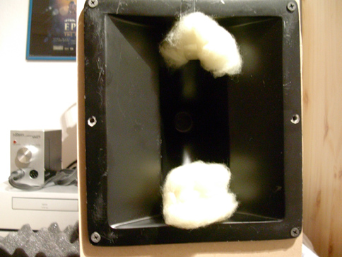

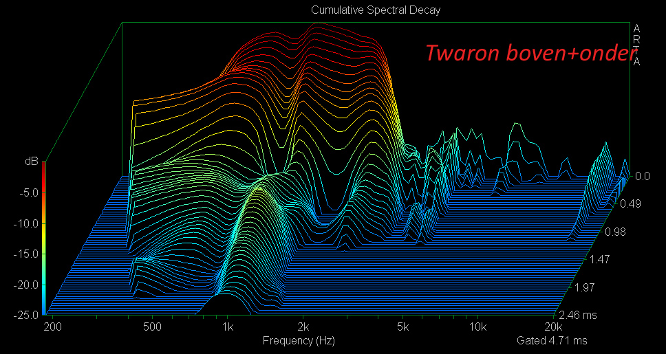

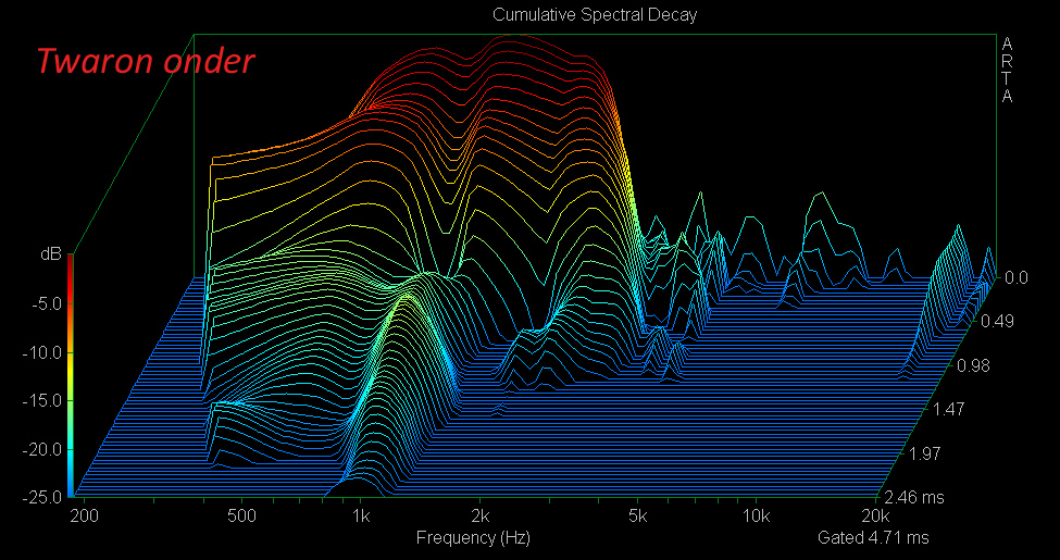

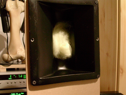

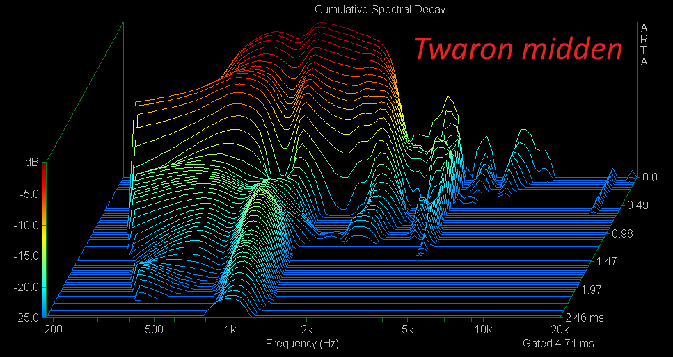

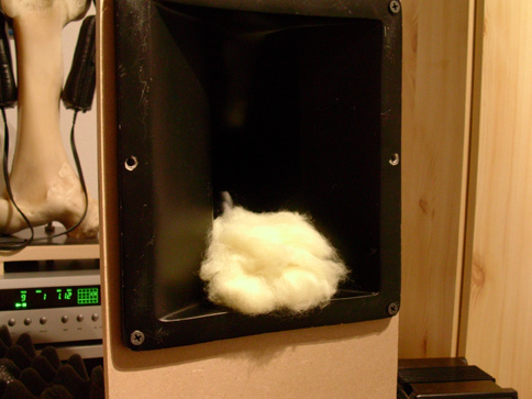

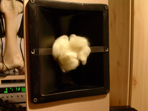

Bij de attachments zie je hoe ik het er nu vanaf heb gebracht. Je ziet ook dat Twaron heel lineair dempt, en Pritex totaal niet.

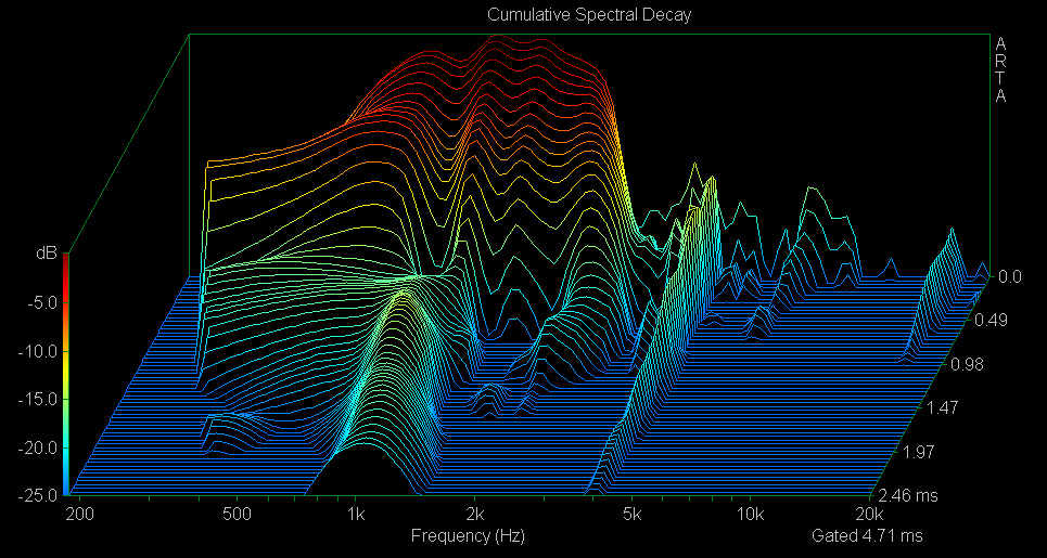

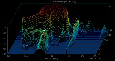

die 4khz komt eerder van een kleine afmeting.
Aangezien geldt:
F=344/(2*L) (L in meters) (knoop-knoop)
Je zou denken iets van 4cm voor die 4kHz dip, maybe de port diameter in het begin oid.
Is iig duidelijk te zien in de CSD dat rond de 1kHz (die 18cm) een mooi staande golf optreed.
Op 4kHz zie je dat ook.
Zou zomaar kunnen.
Aangezien geldt:
Zou zomaar kunnen.
