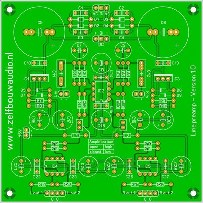

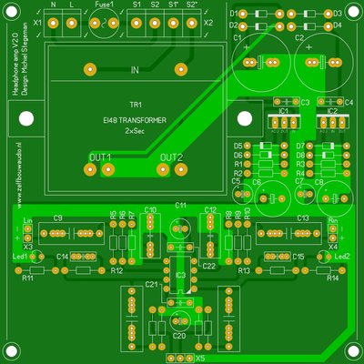

Printen voor de headphone amp (http://www.zelfbouwaudio.nl/forum/viewt ... =7&t=16120) zijn besteld. Duurt ongeveer 2 weken.
In de tussentijd verder met de preamp.

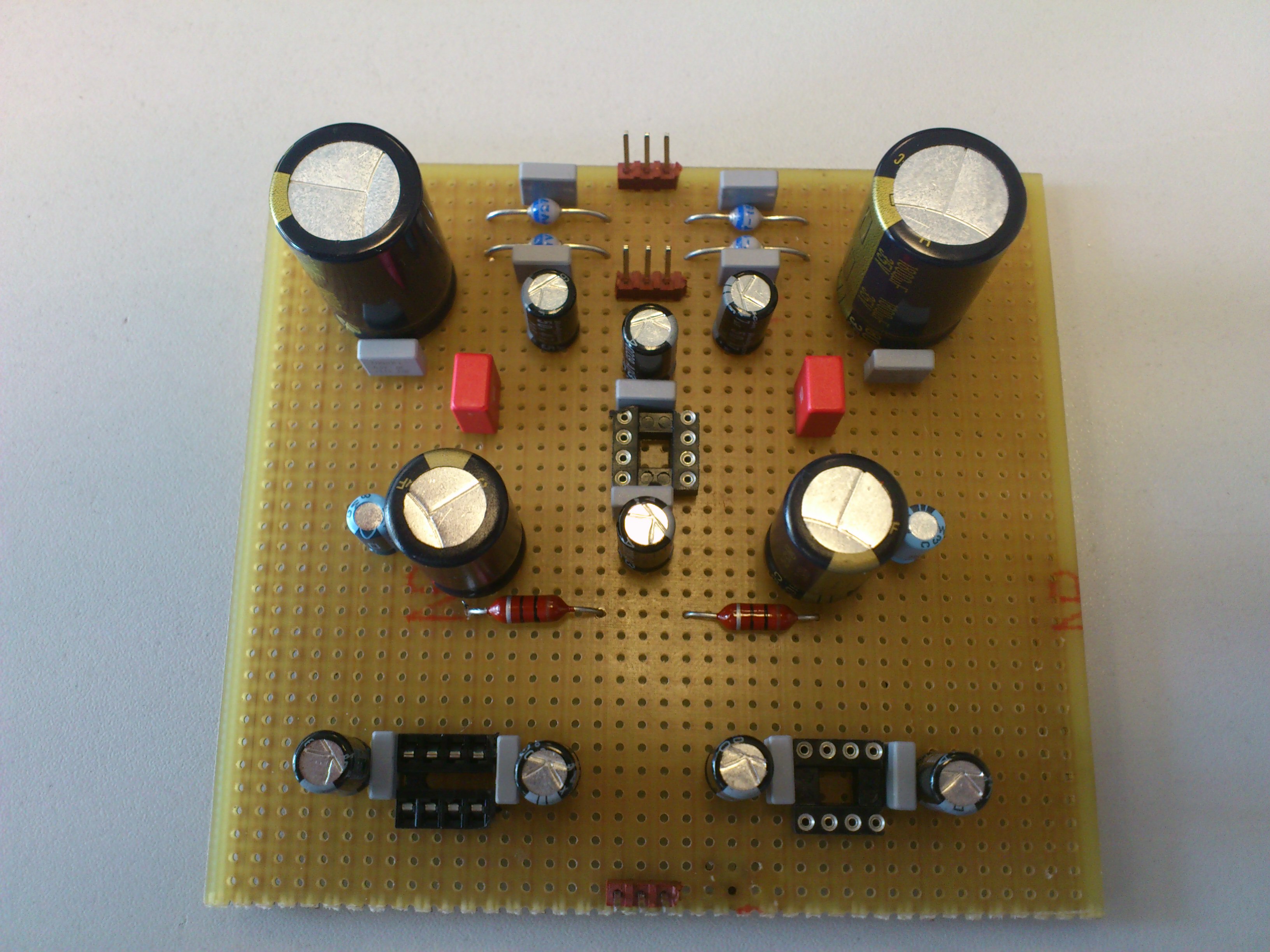

Heb al een lading onderdelen op een printje gesoldeerd, nog wat weerstanden, opamps en spanningsregelaars erop en kijken of hij doet :)
De layout is ook zo goed als af.

aan de opdruk te zien laat je een batchje maken voor nog andere mensen van het forum ? :twisted:
Heb je ook een schemaatje van de preamp ?

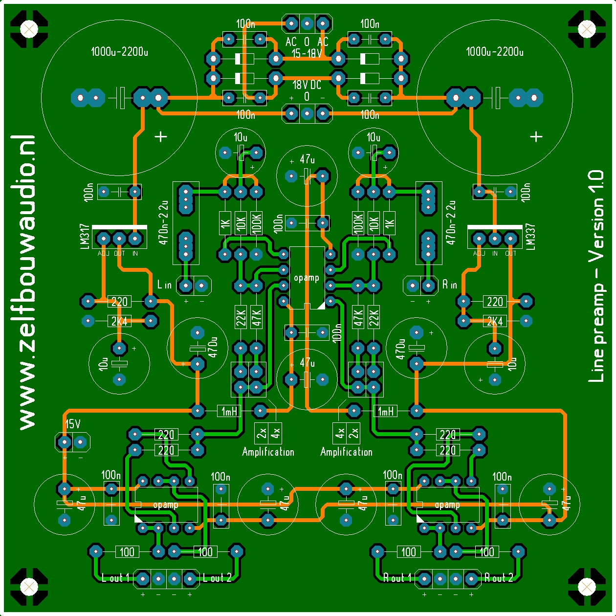

Als hij goed werkt laat ik idd 10 stuks maken, ook voor mensen van het forum :)
Schema is als hieronder. voeding en algemene layout is hetzelfde als van mijn hoofdtelefoonversterker layout.

Bijna klaar. voetbal kijken (portugal-duitsland) en solderen gaat prima samen :)
Nog een paar draadbruggen en hij is klaar.
Het betere metselwerk .. I like :twisted:
Toevallig geen lid worden van de ZBA Anti-SMD club ? :mrgreen:

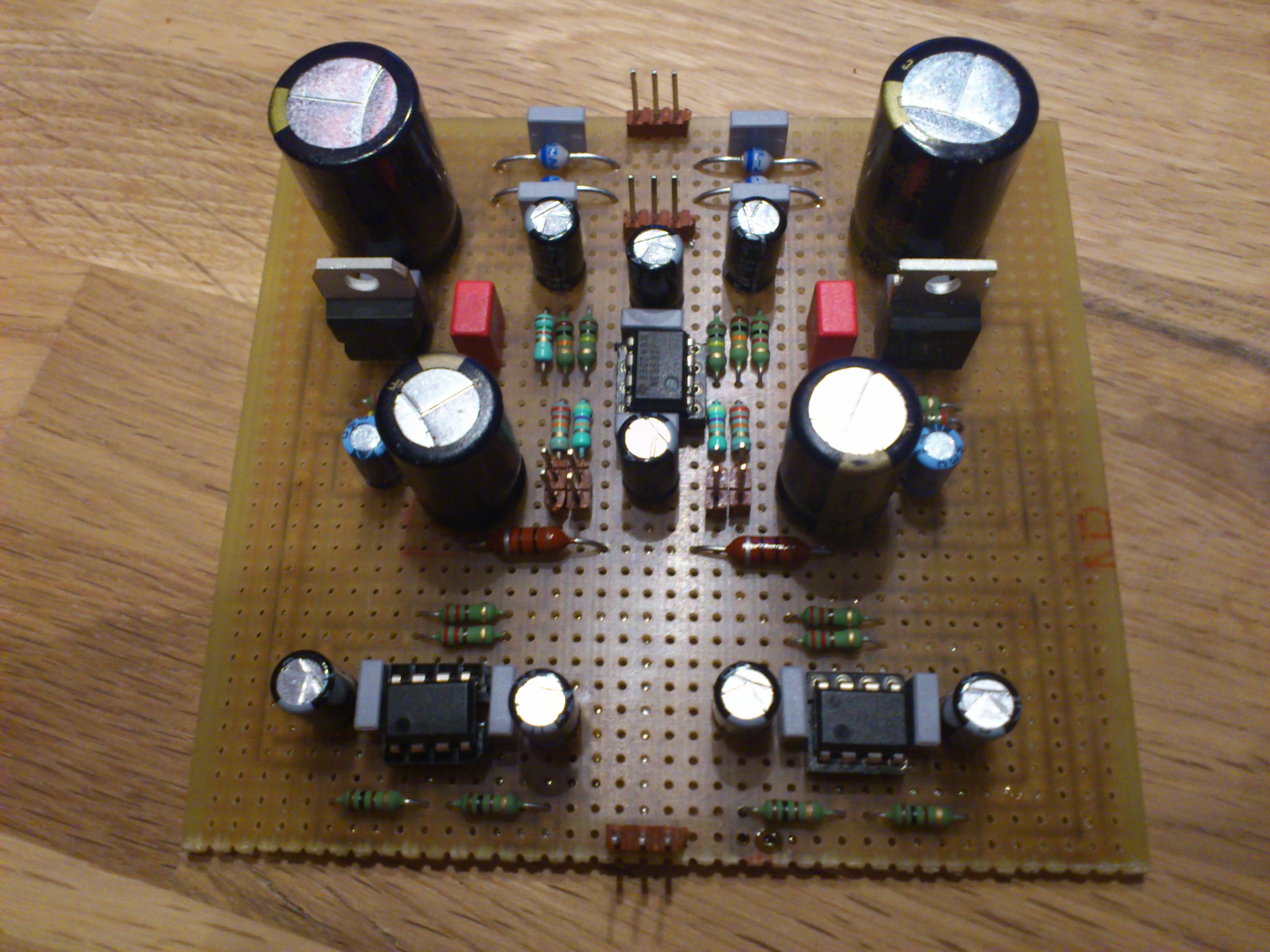

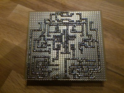

Hij zit in elkaar. voeding werkt goed, netjes +/- 15V.
Morgen uitproberen, ben benieuwd :)

Effe wat detailopmerkingen ( geen werkingsproblemen )
Na de 1K bij de ingangstrap een condensator naar de mas van ~1nF , gewoon HF ontstoring en low pass filteren.
Je selektie van je versterkingfaktor doe je best anders, neem een vaste weerstand tussen uitgang en - ingang, en daar parrallel over een weerstand en jumper in serie, op deze manier is uitgang en min ingang nooit onderbroken. Dat laaste is niet zo gezond voor versterker en boxen.
Bij je lm317/lm337 diodes plaatsen van je ingangen naar de uitgangen, en van de uitgangen naar de mas, zodat deze in normaal gebruik alllemaal sperren.
mvg Rudy

Goed idee van die gaan selectie. En idd ben ik de beveiligingsdiodes vergeten. Was niet zeker of dit nodig was. Thanks :)

Hij doet het :) Alles werkt in 1 keer. Heb de gainselectie aangepast zoals aangegeven door Rudy. Hierdoor nooit een open terugkoppellus met als gevolg DC op de uitgang. Dit zal worden aangepast in de printlayout alsmede het toevoegen van de beveiligingsdiodes rond de spanningsregelaars.
Zal eens kijken of ik en functiegenerator en scoop aan kan sluiten om te testen.
Vooralsnog klinkt hij gewoon prima

Diodes toegevoegd in de voeding en aangepaste gain selectie.

Als je de headphone_amp_versie 2 layout neemt en er wat uitsloopt krijg je vanzelf een preamp :)
Er is nog ruimte voor extra's zoals toonregeling of iets dergelijks. Misschien leuk om deze ook af te maken na de headphone amp.
