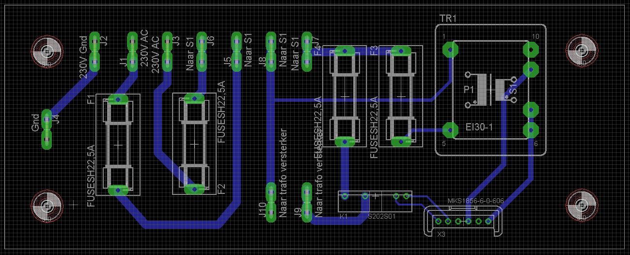

Bedankt voor de reacties.
Ik doe gewoon een export vanuit Eagle maar waar die rasters dan blijven? Nu is het een printscreen.
Als afstand bussen zat ik te denken aan de kunststof versie of is dit beter van niet?
Er zijn wat onderdelen gedraaid, verbindingen omgezet en alles heeft nu 6mm ruimte als ik het goed heb en de banen zijn nu minder breed.
Zit nu alleen nog te denken ga ik op deze print ook de gelijkrichter zetten of toch op de andere print?
PCB (1)
PCB (1)
Re: 2 LM4780 gebrugde eindversters en voorversterker
Waarom heb je nou alle sporen zo dun gemaakt :?
Die van 't net naar dat trafotje daar gaat weinig door,maar de rest met dikke zekeringen en stekkers is toch voor het zwaardere werk :-s .

Uhh ja waarom weet ik eigenlijk ook niet :oops:
Aangepast naar dikkere banen :)
PCB (2)
PCB (2)
