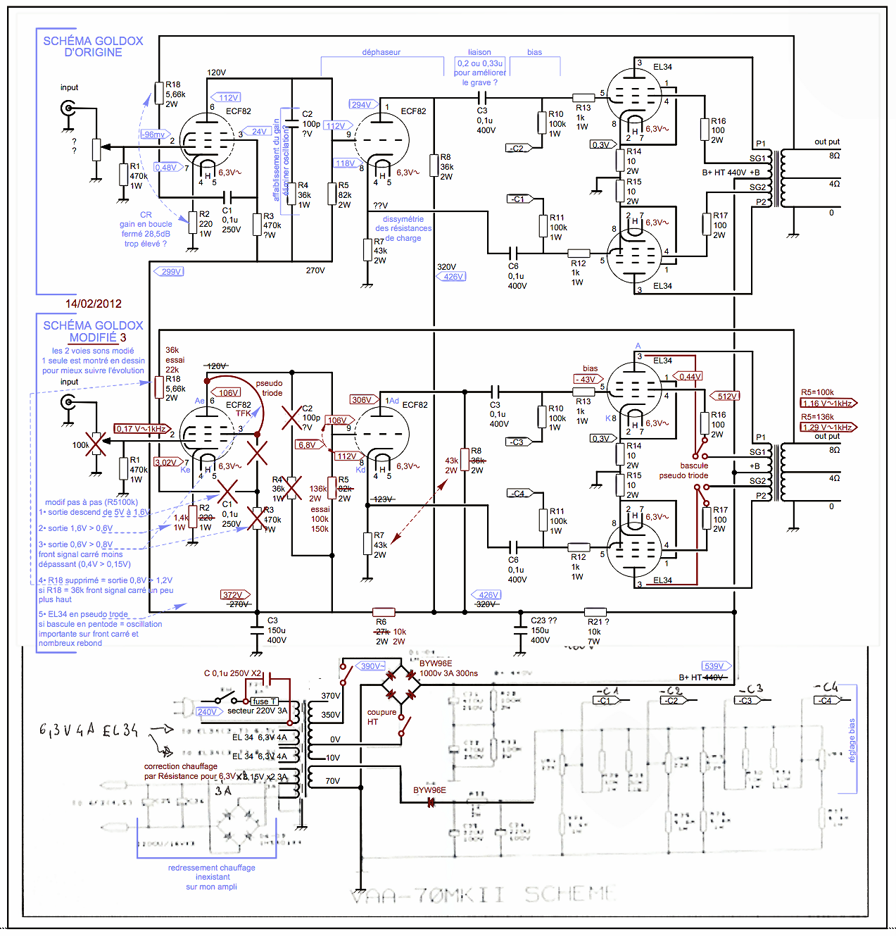

Dynaco ST70 kloon buizenversterker
Bericht door Fredvandam »

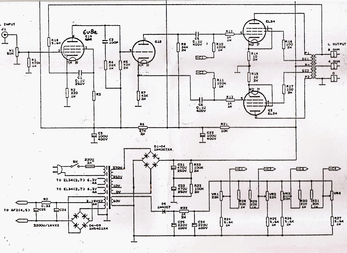

Hallo allemaal,
Ik was van plan om de MengYue te modificeren, maar ik heb net een buizenversterker gekregen met EL34/6L6 in de eindtrap. Hij ligt gedeeltelijk uit elkaar, maar dit project kan ik natuurlijk niet laten lopen :D
Enig idee over welke versterker het gaat? Hier het schema en wat foto's.
Laatst gewijzigd door Fredvandam op vr 04 jan 2013, 12:06, 1 keer totaal gewijzigd.
Re: MenGyue Mini buizenversterker
Dat toestel zegt me niet veel.Het schema is geen hoogvlieger maar wel een klassieker.
Staan wel wat eigenaardige dingen in.
R7 en R8 moeten gelijk zijn ,in de buurt van 30k (bijv.27k).
Bij R3 staat niks,vermoedelijk rond 500k.Zou moeten aangepast zo dat de anodespanning in de buurt van 75 tot 80V komt.
En de 6U8 is hier bekend als ECF82 :-s ;

Ben inmiddels wat verder. Op de printen staat VAA-70 MKII jaartal 1993. Het blijkt een Dynaco ST70 kloon te zijn. Ik vond het e.e.a. hierover bij polonai.se :shock: http://polonai.se/vaa/index.html
Ook wat gevonden op het elektor forum: http://www.elektor.fr/forum/forum/publi ... 4976.lynkx Daar hebben ze het over een Goldox PP EL34. En guess what? ik heb een schema gevonden. Inderdaad moeten R7/R8 gelijk zijn aan elkaar.
Wat ze hier voorstellen als verandering,...weet 't zo nog zo niet :? .
De eerste penthode als triode,hou je eigenlijk een dubbeltriode over,geen ECF82 nodig.Wegens de kleinere versterking de tegenkoppeling (zo goed als) afgeschaft.De twee gelijke weerstanden nogal groot gekozen (wegen de lekweerstanden,100k,wel erg door).Maar dat moet nu wel om de kathodespanning van de triode wat hoger te krijgen.En dat is dan weer nodig omdat de penthode als triode niet zo diep komt (Va kan minder laag).
Verder een schakelaar om de eindtrap tussen penthode of triode te zetten.Waarom niet,kunje vergelijken.
Nog steeds geen hoogvlieger dunkt me :( .
