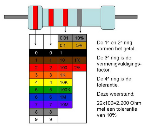

En een weerstand met (voor zover ik kan waarnemen) de kleurcode rood, paars, goud of geel en goud.
Nu weet ik niet wat wijsheid is, maar volgens mij moet ik de caps wel dubbel houden en niet twee keer die waarde in 1 cap nemen maar verbeter mij als ik het niet goed heb.
Dan die weerstand, kan iemand mij vertellen naar het kleucode verhaal wat de waarde is van deze?

Weerstand, die moet haast wel 2.7 Ohm zijn, als de derde ring geel zou zijn, zou hij een waarde hebben van 270K (270.000), dan hoor je niet veel meer... :lol:
