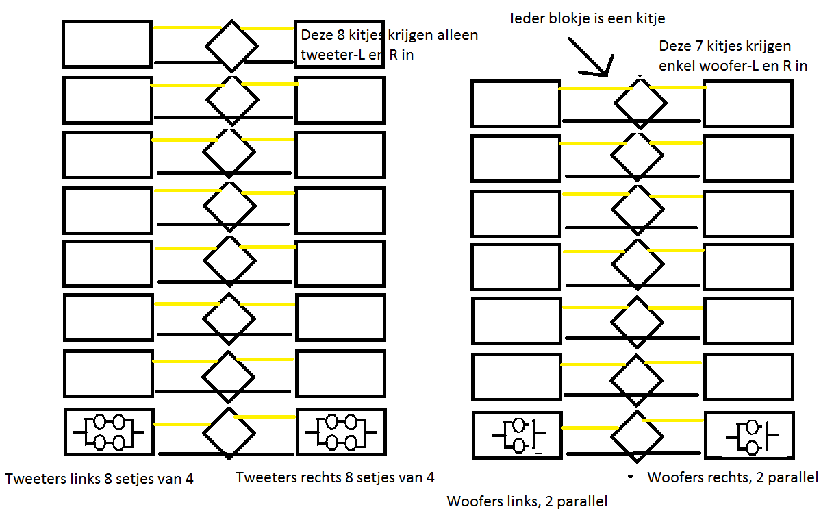

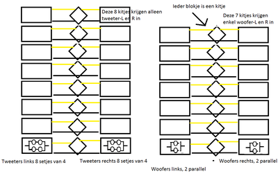

MH schreef:
Filtering gaat de MiniDSP me bij helpen :D, ik heb er twee liggen, dus ik kan alle kanalen zo veel masseren als ik wil. Met die meegeleverde stereo potmeter ben ik wel bijna genoodzaakt om één 16 kanaals versterker te maken omdat ik dan per sectie links en rechts de juiste aanpassing moet maken. Beste kans dat ik de potmeter vervang door twee losse en de versterker in de luidspreker integreer.
Mooi dat je twee MiniDSP's hebt. Kun je er mooi 1 voor link en 1 voor rechts gebruiken.
Je hebt voor 75 euro kitjes gekocht, dat zijn dus 16 kitjes en 32 kanalen!
Dus 16 kanalen heb je beschikbaar per kant (l/r)
Je kunt er dan voor de tweeters setjes van 4 in serie/parallel doen. Daar zou je dan 8 kanalen voor kunnen gebruiken per kant. Daarnaast wil je de demping links en rechts gelijk hebben natuurlijk. In plaats van 6 volumestappen, maak je er 8. Voor iedere stap gebruik je 1 kitje waarbij je de volumepot gebruikt voor de demping en 1 IC voor links is en 1 voor rechts
Voor de woofers maak je setjes van 2 in parallel. Ook dan kun je 7 stappen in volume maken ipv 6. Ook hier met de potmeter de gewenste volumestappen en omdat ook hier de volumes links en rechts gelijk moeten zijn kun je per kitje/demping 2 woofers links en 2 woofers rechts aansturen. Heb je zelfs nog een kitje over :)
