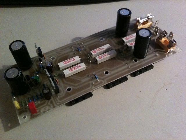

Ik heb een pcb gemaakt voor dit schema en bestukt met componenten;
http://sound.westhost.com/project68.htm
Als je wilt mag je die voor een bescheiden bedrag overnemen.

:foto:
SuperR
Berichten: 1864
Locatie: Rotterdam
Re: Versterker maken voor subwoofer... Of beter een plate am
Bericht door SuperR »
Voila,
Print is 20cm*7.5cm. Lijkt me duidelijk dat de eindtorren aan de onderkant zitten.
