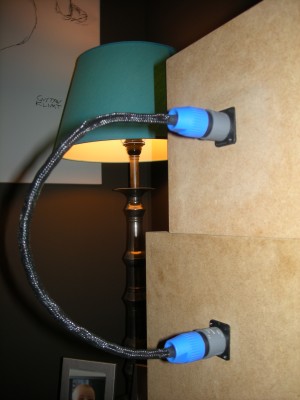

Hi, Ik heb een malletje liggen voor de neutrik connectors. Gewoon met dubbelzijdig tape bevestigen en frezen maar!
Als je hem wilt gebruiken mag dit.
(foto zitten de connectoren er los in en worden door het gewicht van de kabel er enigszinds uitgetrokken)

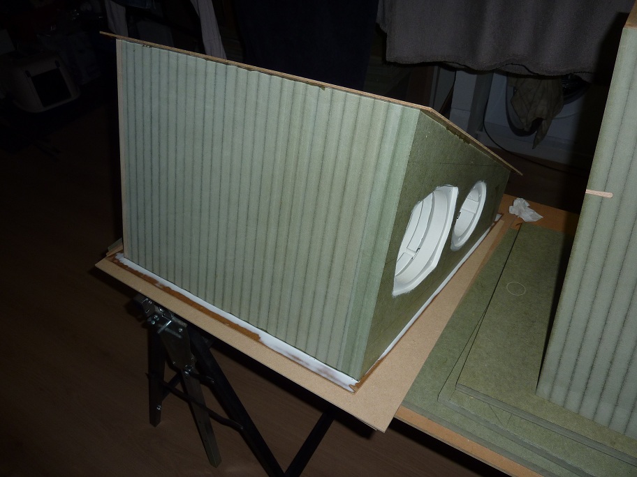

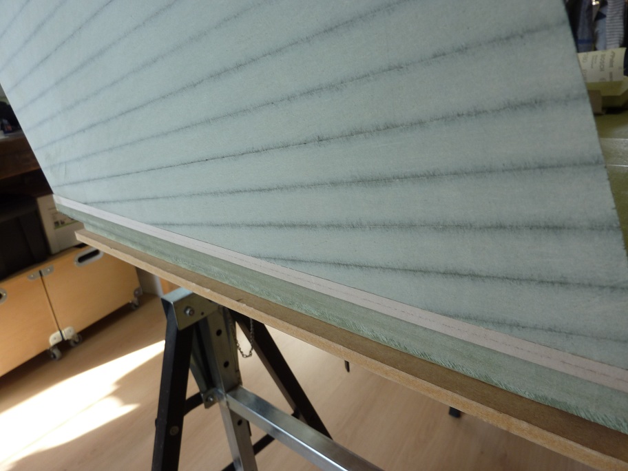

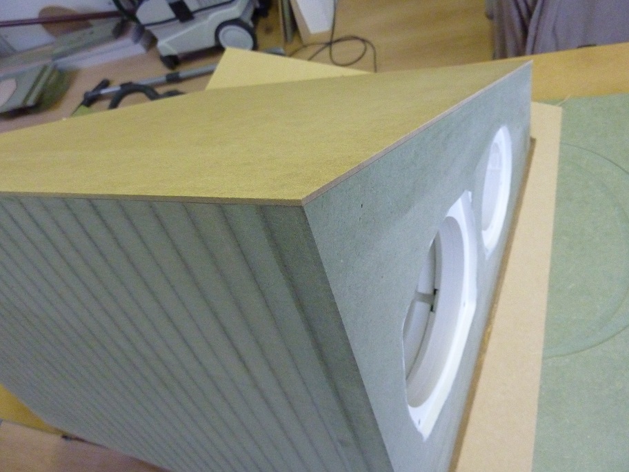

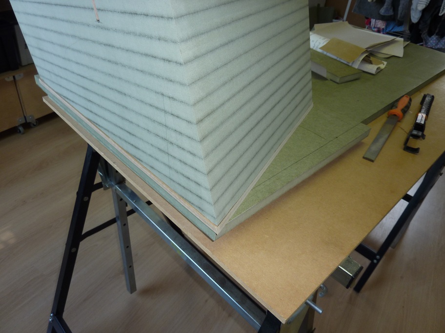

Inmiddels ook begonnen met het afwerken met 3mm MDF. Ik heb nog even een testje gedaan en ik heb geen klemfestijn losgelaten op de topkasten want daar werdt ik helemaal kriegel van, wat een gekloot zeg. Na het testje werdt het mij duidelijk dat ik net zo goed onder het eigen gewicht van de topkast kon gaan lijmen.
Er wordt geen constructieve stevigheid geeist van het 3mm MDF. Als ik hier zie dat kasten in verstek met schilderstape worden verlijmd......dan komt dit ook wel goed.
Eerst de achterkant opdikken met 2x4 MDF omdat ik daar teveel moest wegfrezen door een eerder gemaakte freesfout bij het schuinfrezen van de achterzijde.
En na het afschuren van de uitstekende delen kunnen de zijkanten erop :rock:

Het zal de schaduwwerking wel zijn maar als ik de een-na-laatste foto bekijk (P1040624small.jpg) dan lijkt het alsof de groene platen aan de rand heel erg ongelijk zijn en er flinke gaten zitten tussen de groene kast en de mdf dekplaat. :-s

Ik dacht dat eerst ook, maar ik denk eerder dat dit de lijm is die wat uitgestreken is over het stuk waar nog geen laagje op zit.

Als je de bovenkant van die foto bekijkt, zie je weer dat het lijm is wat het MDF donkerder heeft gemaakt. De beste man heeft de kasten stuk voor stuk lopen frezen, daar zit weinig ongelijkheid meer in de plankjes.

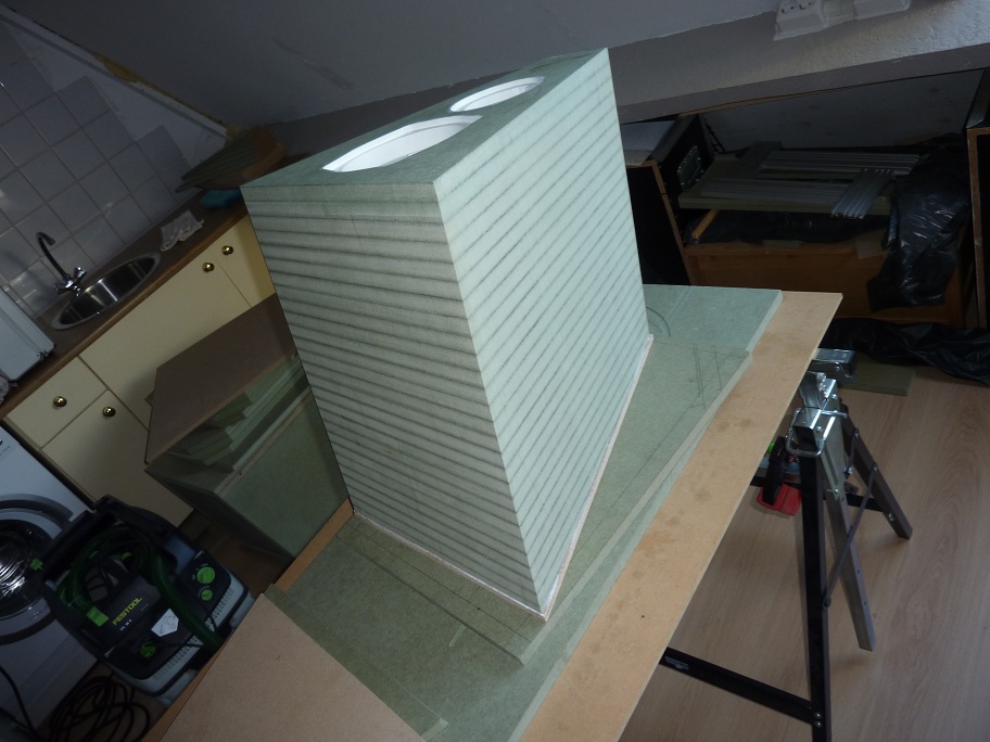

de facetten ga ik echter niet bekleden, ik bekleed de topkasten wel omdat dit meer dan 40 gestapelde platen zijn.
Jammer is wel dat die 3mm MDF plaat erg zwak is zeg.....spul ken echt niks hebben of het rafelt, deukt en weetikwatnogmeer :( . Dat vochtbestendige MDF is echt stukken harder, daar beschadigen de hoeken ook echt zomaar niet van.

Dat is inderdaad slechts lijm :mrgreen:

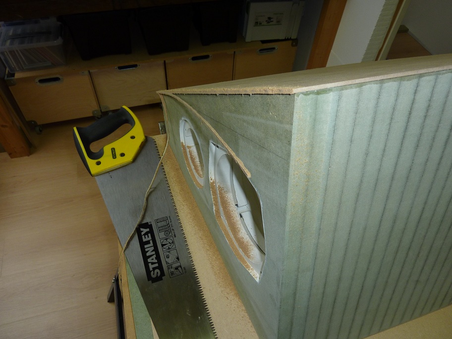

1 topkast is beplakt met MDF :mrgreen:

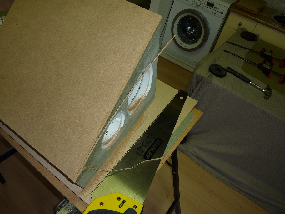

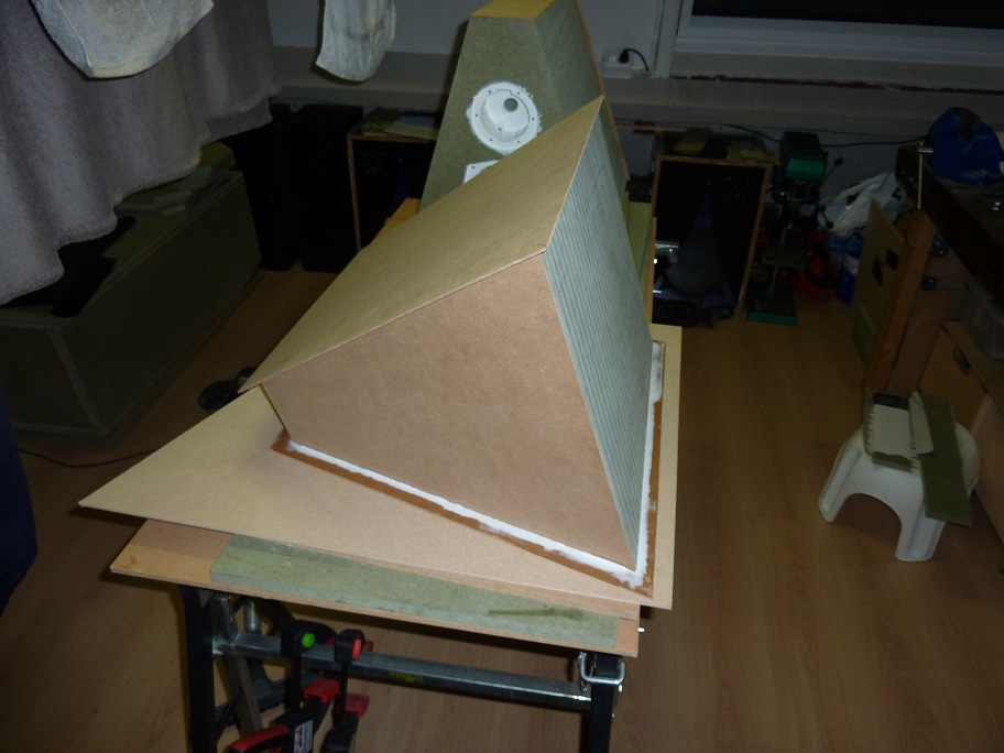

De andere staat met zijn achterzijde nu in de lijm op een plaatje 3mm MDF, als die afgeschuurd is kunnen de zijkanten beplakt worden.
Eerst maar eens deelnemen aan het RedBull WK Secuurzagen :shock:

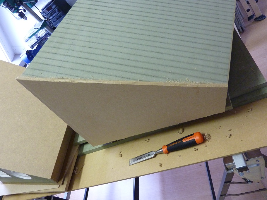

Daarna met de beitel maar eens stukje bij beetje het overstekende MDF afsteken.

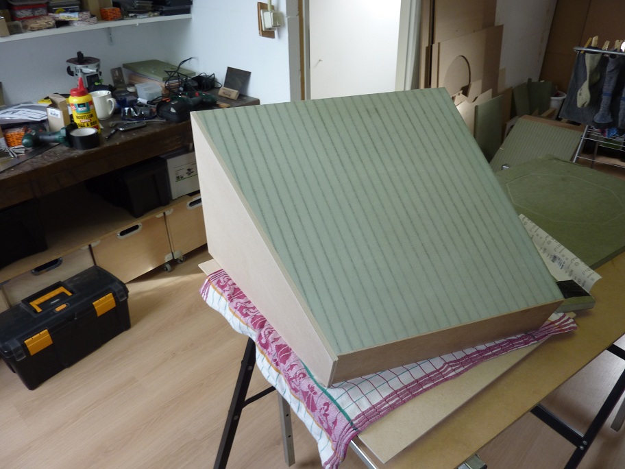

Na schuren krijg je zoiets:
et voilá......1 beplakte topkast :D

yup, werkte echt perfect en de platen zijn superstrak verlijmt. Kwestie van de te verlijmen plaat nauwkeurig te voorzien van houtlijm met een lijjmkam #1. Dan met bloed, zweet en tranen de topkast oppakken en voorzichtig zo vlak mogelijk op de plaat plaatsen. Wel erbij blijven want het eerste kwartiertje drijftie alle kanten op :rofl:
