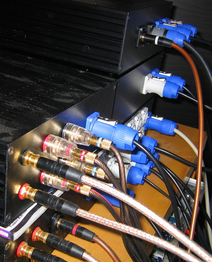

Nog niet. Deze behuizingen maken klussen aan elektronica zo veel leuker dan "beunen op een MDF plankje". Daarnaast heb ik de mogelijkheid om locaal te ponsen dus ik heb bij geen van de behuizingen een vijl of wipzaag hoeven te hanteren. Ik heb een tijdje een versterker gehad die in een behuizing zat die wel ok-netjes was, maar niet mooi. Daar ga ik me dan toch aan storen.
Als ik een foto van de achterkant zou maken zou je vast de vraag stellen of ik aandelen Neutrik heb. De connectoren zijn denk ik minstens zo kostbaar geweest als de 5 behuizingen. Maarja, dit zijn van die projecten die al langer lopen. Alleen het in kastjes stoppen van de componenten is iets van de laatste tijd.
ps. Ik maak wel even een betere foto vanmiddag. Dit kan natuurlijk niet door de beugel.

maak dan ook gelijk een fotootje mee van de achterkanten van de Neutrik-pr0n :rock:

Zoiets. Wel even het stof wegdenken. En het tijdschrift is nu even ter bescherming van het onderste kastje. In de bovenste zit mijn "Yellow50" en de bout die de ringkern vasthoudt is net wel/net niet hoger dan de hoogte van de rubberen voetjes. Een work in progress. En moeten nog wat glaszekeringen geplaatst worden, kastjes geaard worden etc.
Zoiets?
Zoiets?

Sommige mensen zouden erg nerveus worden, als je aangeeft de zekeringen en randaarde moeten er nog in. (En alles al wel aangesloten zit.) :sure:

Ik behoor ook tot die groep. :(

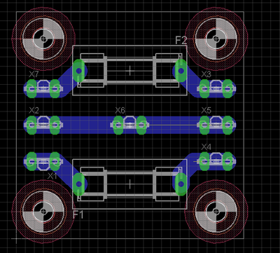

Er zitten wel een paar zekeringen in, maar ik moet nog op zoek naar een compacte en mooie manier om de primaire kant te zekeren. Waarschijnlijk een klein 5*5 cm bordje met 2 zekeringen en wat steekconnectoren. Het idee van de twee zekeringen is vanwege het feit dat ze dan ook voor symmetrische voedingen gebruikt kunnen worden.
En wat betreft de aarde, dat is weer een ander verhaal. Ik heb op mijn verdieping geen aardedraad, dus die moet ik misschien bijtrekken...
sevenup
Berichten: 2777
Locatie: Hengelo (ov)
Re: 220Vac Manager
Bericht door sevenup »

Alleen 7.60 per stuk en dan voor 5 "kastjes" lijkt me wat overdreven. Misschien is 2 stuks nemen en dan in de "Manager" plaatsen wel een optie. 1 voor de permanente 220 en 1 voor de geschakelde 220.

Ik gebruik liever 5*20mm zekeringen aangezien ik die al heb. De kastjes zijn inmiddels allemaal geaard.
Dan rest me de zekeringen.
In de behuizing van de "Yellow50" en de voeding van de subwoofer heb ik praktisch geen ruimte over voor een mooie oplossing. Dat word lastig. Komt allemaal wel in orde.
