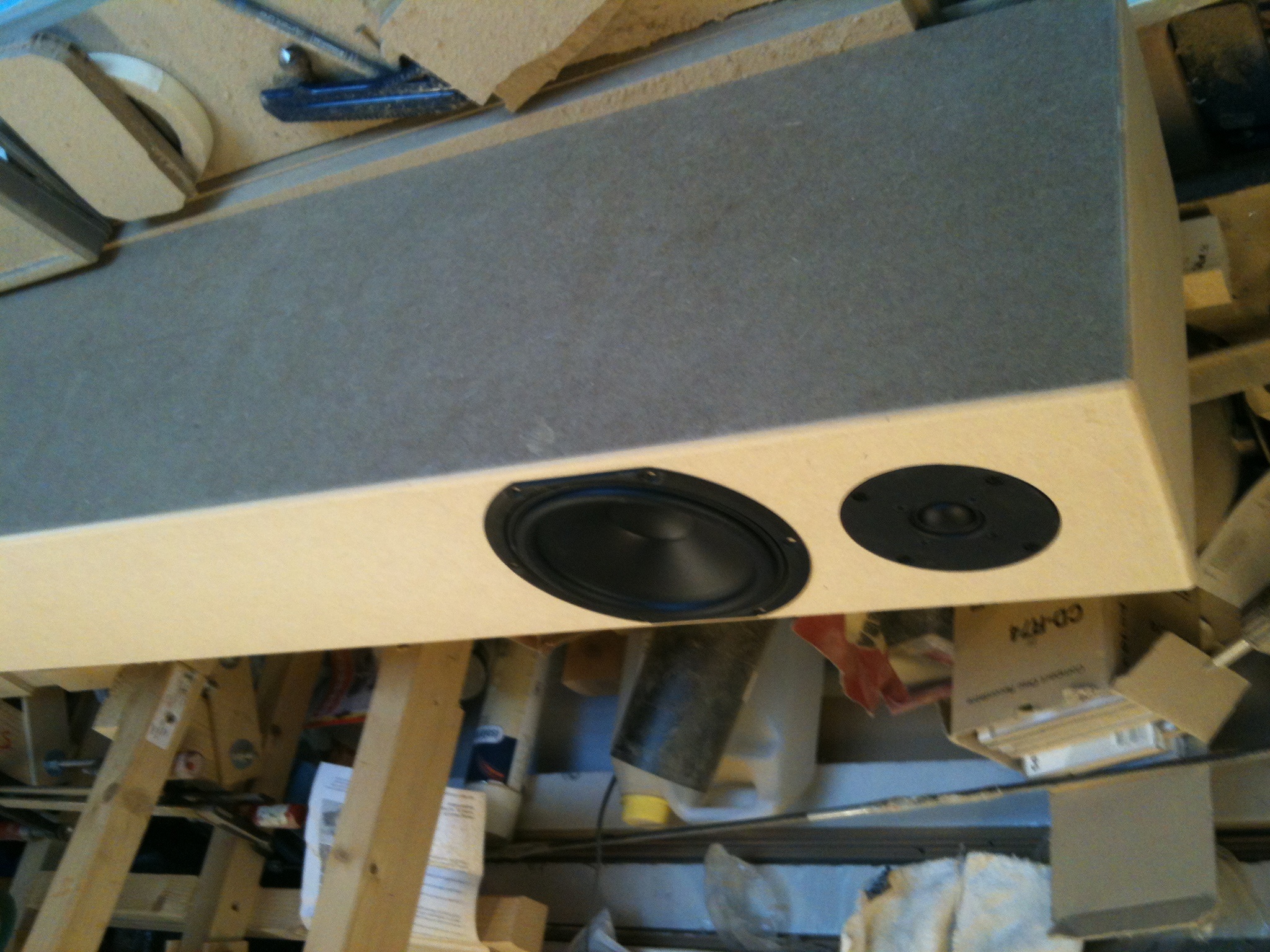

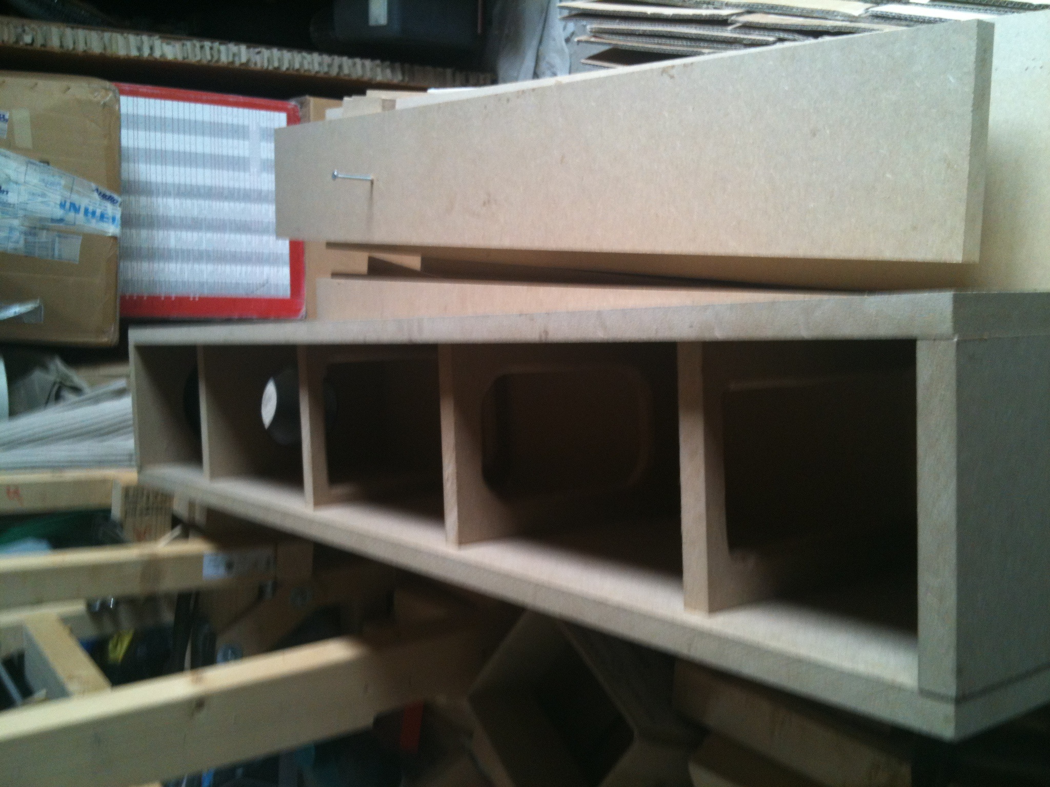

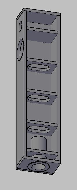

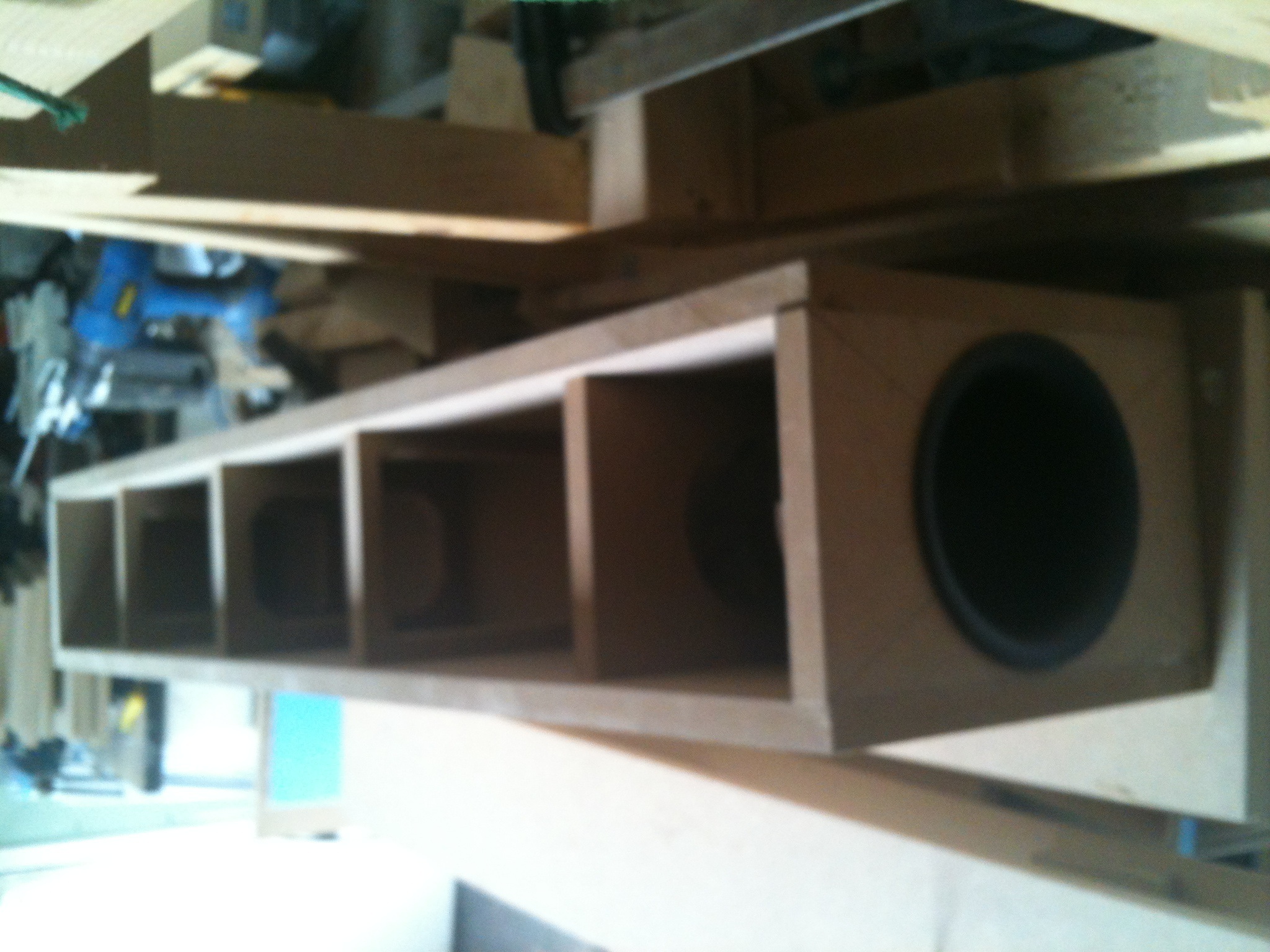

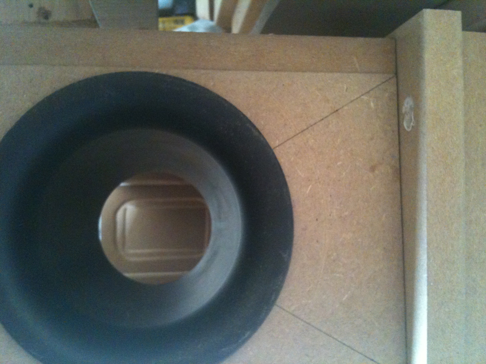

Hallo allen,
Ook ik ben begonnen aan de Low Budget Vloerstaander van Edo. Vanwege mijn huiskamerinrichting heb ik echter een iets hogere vloerstaander nodig. Ik heb daarom het oorspronkelijke model hoger gemaakt, tussen de tweeter en woofer een dichte afscheiding geplaatst en rond de BR-pijp ook een dichte afscheiding. De ruimte tussen deze twee schotten komt overeen met de ruimte tussen boven- en onderkant van het oorspronkelijke ontwerp.
Leek me een goede oplossing, de inhoud komt overeen met het origineel, alleen de BR-pijp zit wat lager (wanneer je alleen de relevante onderdelen bekijkt steekt deze half naar buiten). Maar ik begin nu toch wat te twijfelen. We hebben het immers over een (soort van) mass loaded transmission line. Daarbij is er sprake van een staande golf, waardoor het lager plaatsen van de poort invloed kan hebben op de golflengte van deze staande golf. Verder schijnt de woofer op een derde van de bovenkant te moeten zitten, door mijn ontwerp komt deze nu bovenin.
Wie kan iets zeggen over de keuzes. Gaat dit het resultaat inderdaad nadelig beïnvloeden, of hoef ik me geen zorgen te maken.

Re: LBVS met andere afmetingen
De basmiddentoner hoort inderdaad op enige afstand van de bovenzijde van de line. Ik betwijfel of jouw voorstel goed gaat werken. Maar daarover kunnen AJHorn- en MathCAD-specialisten wel meer zeggen.
Mij lijkt een oplossing met één verder omhooggeschoven schot om de 'BR'-pijp beter. Je zou de kast ook nog wat minder diep kunnen maken en de line vervolgens ook nog wat langer, dat zal weinig kwaad kunnen. Of je zet de twee zijpanelen niet haaks, maar met een wat scherpe hoek op de baffle, zodat je een trapeziumvormige kast krijgt. Is ook nog wat beter voor de weergave van het midden.
als dat mogelijk is, dan is dit de netste oplossing. het wat verder naar beneden zitten van de pijp maakt niet veel uitmarkbakk schreef:Mij lijkt een oplossing met één verder omhooggeschoven schot om de 'BR'-pijp beter.....

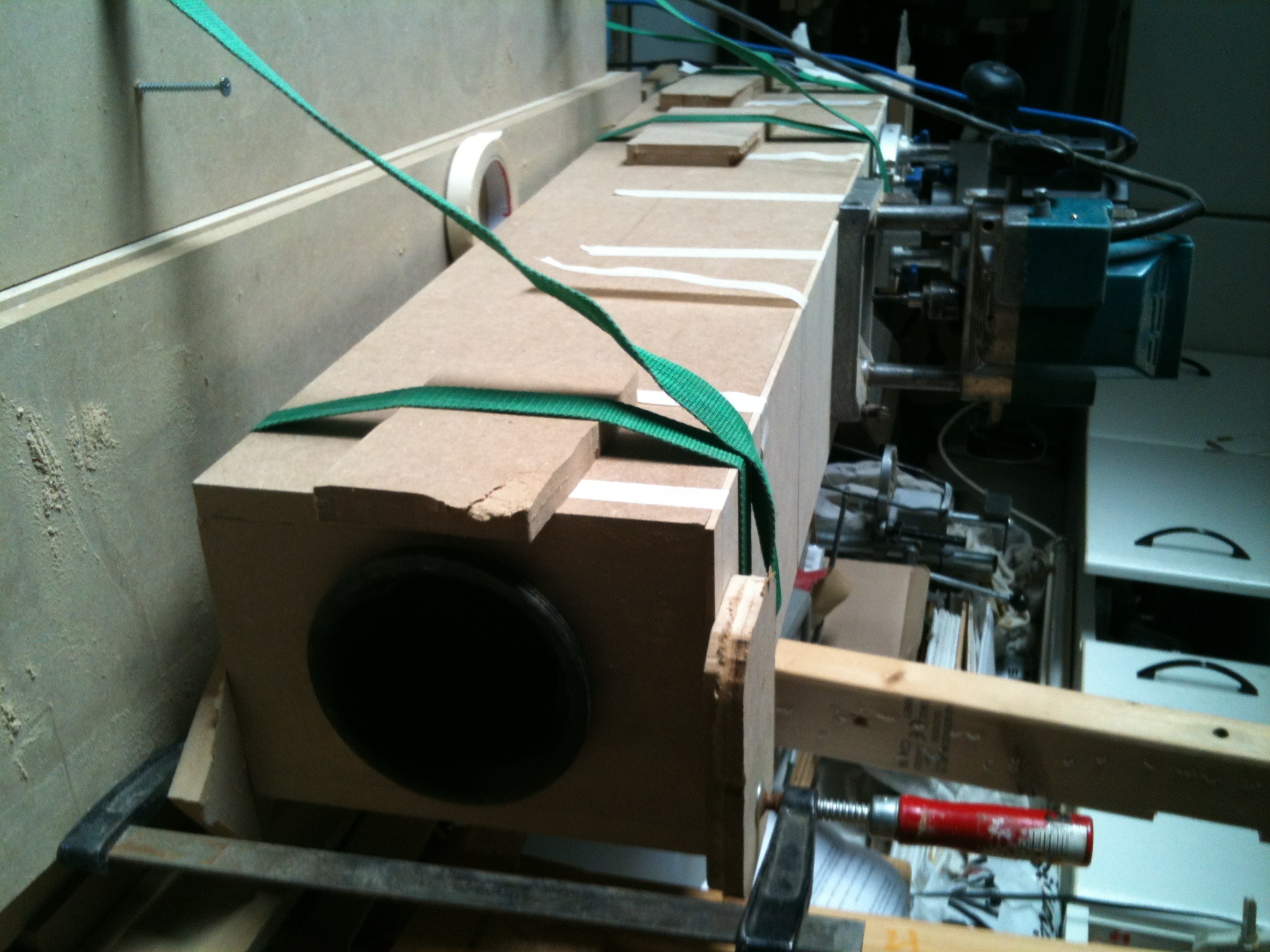

Het hoger plaatsen van het schot rond de basreflexpoort is goed te doen. Hij komt dan wel tegen de bovenrand van de pijp te liggen. Maar deze oplossing is het eenvoudigst. Eventueel kan ik nog wat extra materiaal in de kast aanbrengen om wat volume op te snoepen. Wat schuine schotjes of zo, kan immers ook geen kwaad.
Ik zal proberen van het vervolg van de bouw in dit topic verslag te doen.

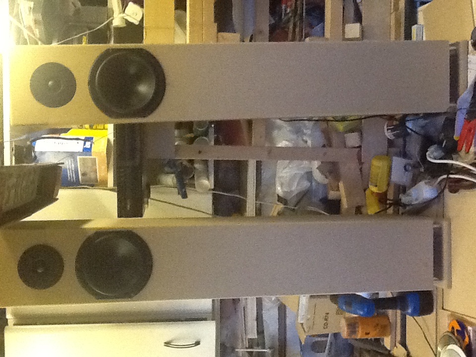

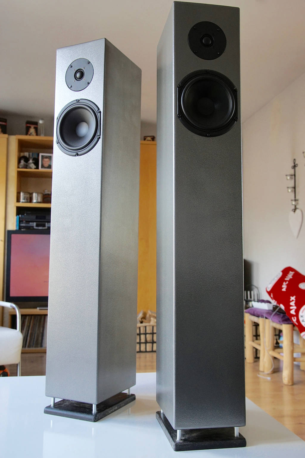

Tijdje stil geweest. De LBVS's zijn inmiddels af, maar nog niet afgewerkt. Hierbij wat foto's van de afgelopen weken.

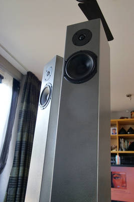

Realiseerde mij dat de speakers inmiddels alweer een paar jaar staan te "draaien". Afgewerkt in grijs hamerslag. Tevreden, vaak genieten, maar soms hoorde ik dingetjes.

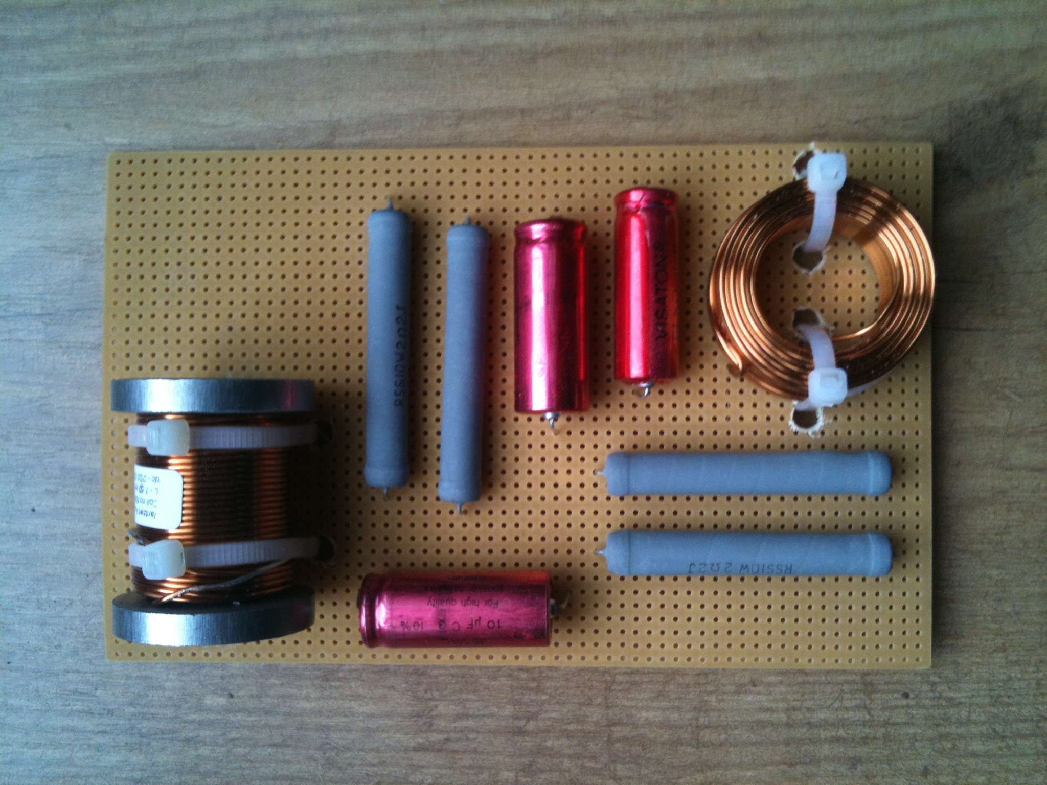

Dus toen ik op dit forum mijn eigen foto's zag en dus zag dat er nog bipolaire elco's in zaten (budget), begon het te kriebelen. De 10 uF voor de woofer is inmiddels vervangen door een Mundorf MCap Evo Oil. De andere twee door een combi van 2/3 Mundorf MCap Evo Oil met (vanwege het hooggedrag van de Mundorf) 1/3 Audyn Cap Plus. En nog wat Vishay MKP1837, die kosten toch haast niets.
Verrassend. Nog niet ingespeeld, wat met bepaalde condensatoren toch wel enige tijd schijnt te kosten. Meteen viel het hoog op, wat te sterk haast. Maar is ook wennen. Maar er een ohmpje extra tussen (zie oorspronkelijk ontwerp) brengt het beter in balans. Heb het idee dat ik toch weer een stuk betere speakers heb staan. Evenwichtiger. Minder boom misschien? Hoor meer aspecten van de muziek.
Dat wordt weer veel muziek spelen de komende tijd.
PS! De insteek met andere afmetingen is uitstekend geslaagd.
Zijn mooie condensatoren, verbaast me niet dat het beter klinkt. Laat het rustig verder inspelen zou ik zeggen. Je kan ook die kernspoel nog een keer vervangen door een luchtspoel of foliespoel.

Besef wel dat het verschil wat je nu hoort mogelijk (grotendeels) te wijten is aan de tolerantie van de componenten
Deze elco's hebben namelijk een grens van +/-10% en in de praktijk valt de waarde daar geregeld buiten.
Wat ook bekend is, is dat elco's een hogere interne weerstand hebben t.o.v. film condensators.
Dan kan een duidelijk effect hebben, zeker als deze in serie met de tweeter staan.
Mis je trouwens transparantie in het geluid? Een kernspoel voegt een beetje vervorming toe (vaak met een groter aandeel 3e orde), maar dat hoeft geen bezwaar te zijn.
Gitaarwerk bijvoorbeeld kan daardoor juist meer gedetailleerd van klinken.
