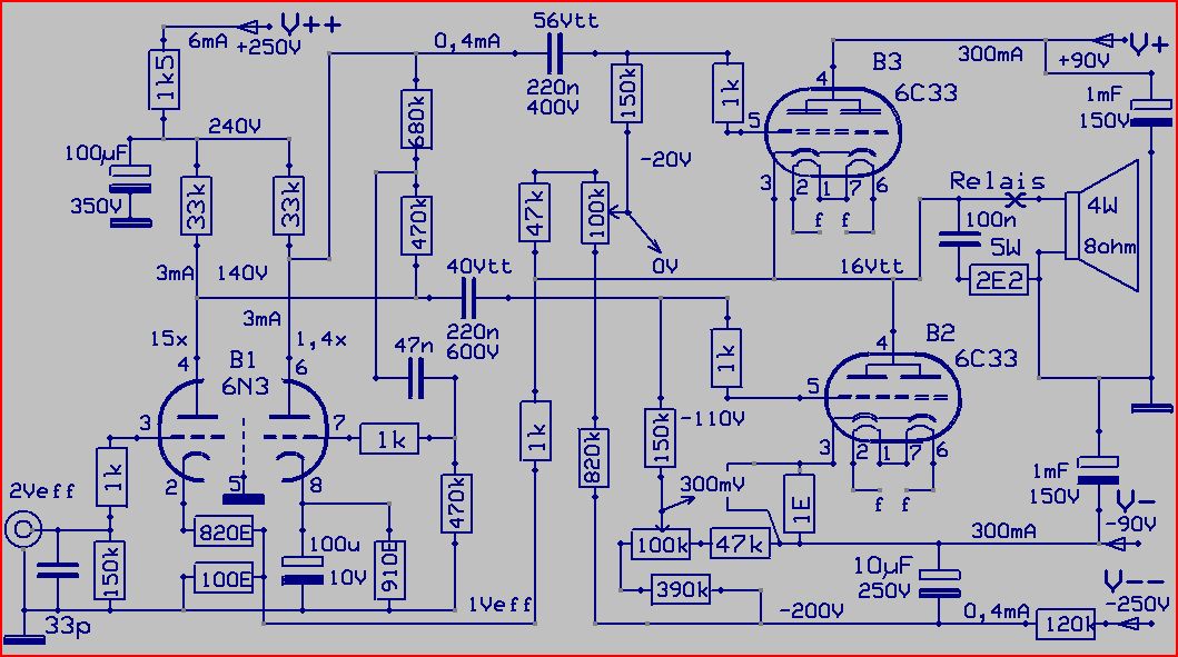

Die Almarro is wel een gewone balans-versterker,geen OTL en toch 6C33
Door de grote stroom bij redelijk lage spanning is die buis juist mooi voor seriebalans.Hoewel zonder UGT kom je niet erg ver tenzij door er meerdere parallel te zetten met de narigheid van dien
.Een onechte OTL met UGT,primair 100ohm !(of 12 LS in serie),kom ik aan wel 50W.Terwijl zonder trafo en de 8ohm zo aan de buizen,amper 4W.Om een idee te geven,wordt dan zoiets,
