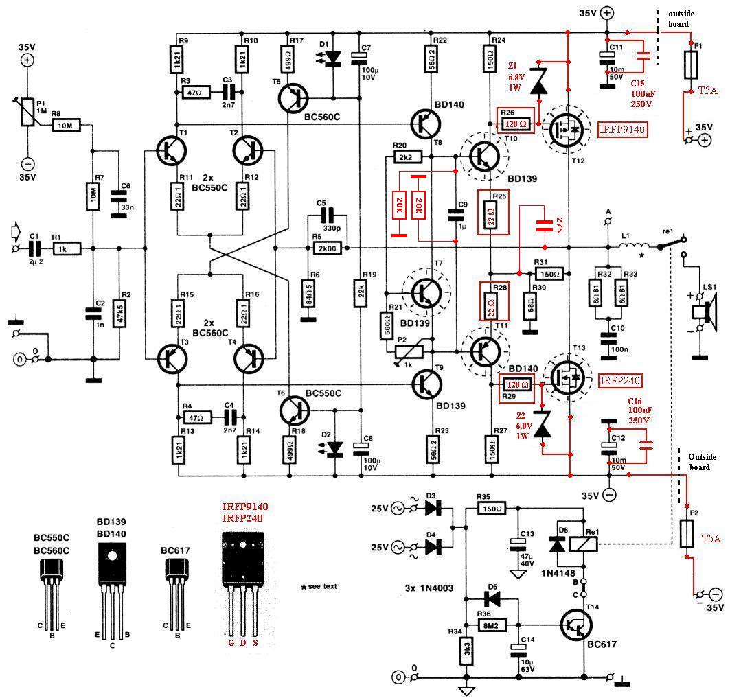

Hier zie je het schema waarvoor de zeners bedoelt zijn

Bericht door hilbren »
Even een snelle berekening wijst uit dat de zener maximaal 0.624 Watt voor zn kiezen krijgt (piek waarde)
Om die rede zou ik geen 5 Watt zener pakken. Die euro's kun je wellicht beter steken in koppel C's.
In de plaats van zeners zou je ook een serie van rode led's kunnen gebruiken. Ik heb hier op 't forum vaag iets opgevangen dat deze minder ruis zouden produceren. Het fijne weet ik hier echter niet van...
