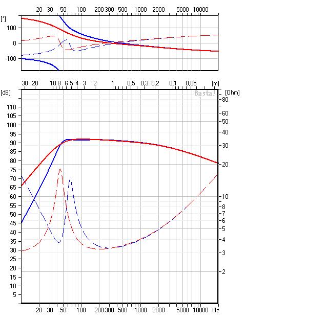

Porcino schreef:
de W21 in een 67 liter gesloten kast het laag eronder?
Of een GHP in een 20 liter kast en een voorschakel-C van 1 Farad.
Blauw is GHP, rood gewoon gesloten.
Én je woofer een beetje beter beschermd tegen grote uitslagen én een ruim drie keer kleiner kastje. Diepste sublaag ga je wel missen, maar met een gesloten systeem en een 20cm met een gemiddeld tot lage Xmax wordt dat toch wat lastig.
PS. FWIMC, de group delay blijft bij 50Hz ruim onder de 20ms, ook bij de GHP. :mrgreen:

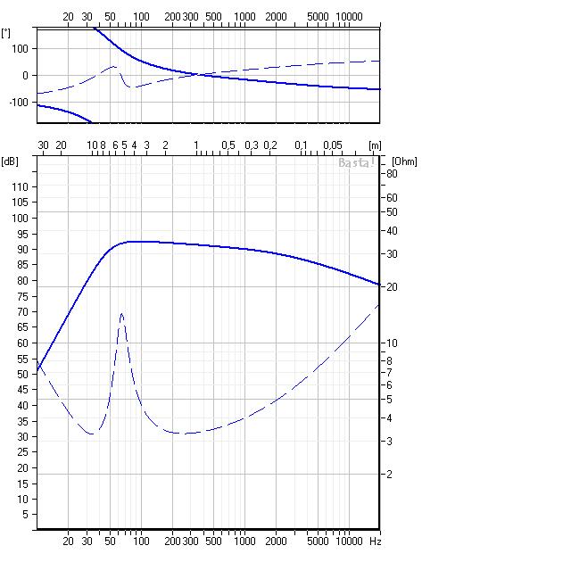

Berichten: 9199
Re: SEAS W21E002-4 / Scan-Speak D2905/970000
Die C zou ik toch wat groter nemen, dit is een vrij scherpe knie.
Maar goed, met 25 liter is dat ook op te lossen, mooi spul - hoe dan ook!
Yep, 2F doet het beter...

Zo, voel ik mij even een druif... GHP??
Dat van die fors kleinere kast klinkt helegaar niet mis! Een ontbrekend sublaag is eveneens geen drama, maar nut ik dan de W21 wel voldoende uit? Leek mij juist vanuit de specs mooi om juist het lage laag te laten doen?
Ja, beetje old skool, KEF deed het dertig jaar geleden al. Er zijn goede basafstemmingen mogelijk van een (kleine) gesloten kast met een elektrische highpass (doorgaans alleen een dikke seriecondensator). Een hier ook wel postende collegabouwer heeft een scriptje op internet staan, op basis van een artikel uit de Hobby Hifi. 't lijkt misschien raar, maar je bereikt hele goede resultaten met vrij kleine kasten. Kijk ook eens naar deze kit bv.
Overigens zou ik de unit niet voor het allerdiepste laag gebruiken, tenzij je een reflexkast gaat kiezen, wat lage Xmax.
