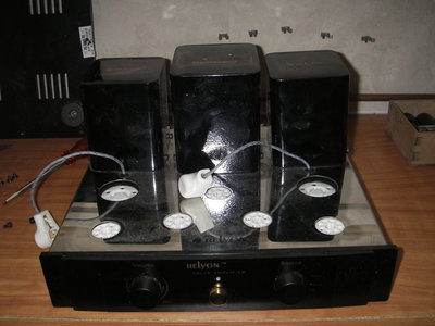

Nog even een fotootje van de versterker zoals ie er uit zag toen ik hem van Remy overnam op 28 september vorig jaar en dan kunnen we dit draadje afsluiten. Toch Anne...?
