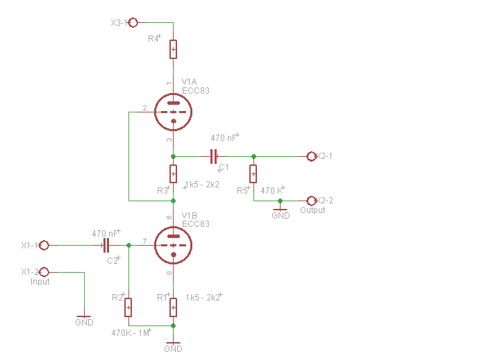

Ik heb even een schematje in elkaar gezet.
wie kan mij vertellen of dit gaat werken en wat voor waardes er nodig zijn voor de weerstanden en condensatoren?
RobertD
Berichten: 4408
Locatie: Alphen a.d. Rijn
Bericht door RobertD »
R4 = 0 Ohm, dus daar kun je beter een draadje tekenen :wink:
R1 = R3 = 1k5 of 2k2. Beetje afhankelijk van de voedingsspanning. Meet de stroom door de buizen door de spanning over één van deze weerstanden te meten. Een stroom van 1 à 2 mA is goed.
R2 = 470k of 1M
R5 = 470k
De koppelcondensatoren kunnen iets van 470nF zijn.
Houdt er rekening mee dat de versterking van dit schakelingetje 50x is. Dat is erg veel. Ook zal de uitgangsimpedantie vrij hoog zijn. Ik weet niet precies hoe je dat moet uitrekenen, maar ik schat dat het iets van 20k zal zijn. Misschien dat een ander daar iets over kan zeggen?

De ingangsweerstand van de SRPP van een paar posts terug is gelijk aan R2! :lol:

Zoals Robert reeds vermeldde schrap je R4 beter.
In een SRPP wordt de spanningsversterking énkel en alleen door de mu van de buis bepaald, en wel volgens:
CODE: Selecteer alles
Au,SRPP = -0,5 x µ
de (-) duidt op het inverterend karakter van de schakeling :wink:
Het is best dat de uitgangsimpedantie van een voorversterkende trap laag is. De ingangsimpedantie is dan weer best zo hoog mogelijk.
Hoe je daar invloed op hebt ?
kijk even naar de formule die ik je gaf. op welke factoren kan je überhaubt invloed hebben ? Ri en µ zijn buiseigenschappen, enkel Rk is dus te beïnvloeden.. daarmee heb je ook het antwoord op je vraag ;)
en inderdaad.. er bestaan nog steeds datasheets van buizen.. het kan best handig zijn deze even in te kijken. achteraf kan je voor vragen steeds hier terecht :D

R4 is gewoon echt nul. De voedingsspanning wordt dan verdeeld over de twee triodes, daarmee staat het punt waar je je signaal aftapt op nagenoeg de halve voedinggspanning. Daarmee heb je dus de grootste spanningszwaai die je maar kunt krijgen.

De bovenste buis vormt in feite de belasting voor de onderste (en neemt dus de rol van de anodeweerstand over). Daarom mag R4 ook wegvallen.
Hou er wel rekening mee dat de aangelegde anodespanning niét hoger is dan de maximaal toegelaten van je buis (zie datasheet), aangezien deze rechtstreeks op de anode terecht komt :wink:
