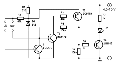

Ik vroeg me af ik onderstaand schema ook compleet uit kon voeren met BC547's
En als dat niet gaat, waarom niet :mrgreen: Lijkt mij dat de BC's alleen dienen als schakelaars...

T3 is een PNP transistor. T1, T2 en T4 zijn NPN transistoren. T4 kan je ook uitvoeren als een bc547 naar mijn idee. Denk dat de 2n1613 een iets zwaardere uitvoering is.

Ja dat dacht ik dus ook. Die T4 kan 800mw schakelen, dat haalt een BC547 niet, maar dat hoeft hier ook niet :D
Die PNP hoopte ik eigenlijk ook te kunnen vervangen door een BC547... Misschien het schema iets aanpassen? Daar laat mijn kennis me in de steek O:)

Maaaar. Ik wil dit schakelingetje gaan maken met een aantal 1e-2e jaars vmbo klassen. En als 1 van de drie anders is, gaat dat natuurlijk gehaaid een keer fout. Plus als alles 1 tor is bestell ik er 500 en klaar, alles in 1 zak. Geen omkijken meer naar. plus we hebben verschillende docenten en een overvol magazijn. Dus dat gaat dan gegarandeerd een keer door elkaar lopen.
Ik had eerst een schakeling met verschillende C's erin.... Die waren even groot alleen andere waarde, na een half jaar heb ik voor 4,7uf/16v versie de 100v versie besteld zodat die zichtbaar groter was :D dat bleef ook maar fout gaan. Het is voor praktijkorientatie, dus we krijgen ook meisjes en jongens die het niet intereseert... Moet oversimpel!
Heb er liever nu wat meer werk mee zodat het zeker niet fout kan...
Als het echt met een 557 moet dan is dat natuurlijk zo :)

Vier transistors om een LEDje aan en uit te doen :o ,zo gaan de kinderen nog denken dat elektronika moeilijk is :cry: .
Die schakeling is wel zo dat de "uit" voorrang heeft :-s
De NPN kunnen zonder meer een BC547 zijn. Om te voorkomen dat er verwarring mogelijk is,neem dan voor de PNP een BCY70 (50c bij ome Dick).Die zit in een metalen TO-18 behuizing,de BCs in een TO-92 kunststof.
Ook een BC177 is een PNP metaal.

:-s de oorsprongkelijke schakeling heeft toch geen geheugenfunktie :o
En waarom zo "moeilijk" ,laat R5 en R6 vallen en zet de konppen tussen bais en emitter :? .

In het eerste schakelingetje van bcvdb vormen T2 en T3 de flip-flop en dat heeft wel degelijk een geheugen functie. W.b.t. de schakelaars tussen basis en emitter heb je gelijk, dat kan ook.

En nu ik er nog eens naar kijk is R3 met 470 ohm wel erg aan de lage kant, die kan best 4K7 tot 10K zijn. Idem voor R6.
Re: Kort vraagje over transistor als schakelaar
Nou je het zegt,idd :shock: had helemaal niet op de ingevulde cijfers gelet,was niet ondrwerp van de vraag :sure:
En de voeding 4,5...15V , een zener van 6,8V zal veel werk hebben bij 4,5V :? .

Heb ik aan gedacht, maar de opdracht moet eigenlijk 2 lesuurtjes duren, dus de flipflop is te eenvoudig :D
Ik wil er iets meer soldeerwerk in zetten O:)
