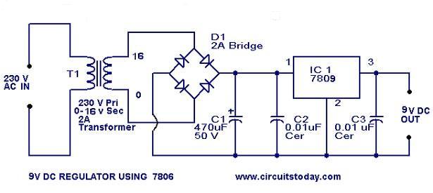

Hoe lastig is het om zoiets zelf te maken. Het is daarbij van belang dat ik 4 (liever 6) afzonderlijke 9 volt aansluitingen hebt. Waarbij de minnen en plussen gescheiden zijn natuurlijk. En 2 x 12 volt.
Waar ik mee zit is dat de voeding wel SUPER stabiel moet zijn omdat deze eigenlijk mede bepaald hoe goed het effect klinkt.
Ik zat zelf te denken aan 4 stuks trafo te kopen met 2x12 volt uit, die heb ik zo liggen. En dan met een LM317 elk circuit te regelen. Maar ik ben bang dat die trafotjes niet erg stabiel zijn. De openspanning van die dingen ligt 2 volt boven de belaste spanning. Is hier iets op te verzinnen?
Heb ook al iets gevonden over IC gelijkrichting maar dat is niet zo mijn ding... Kan iemand mij helpen?
