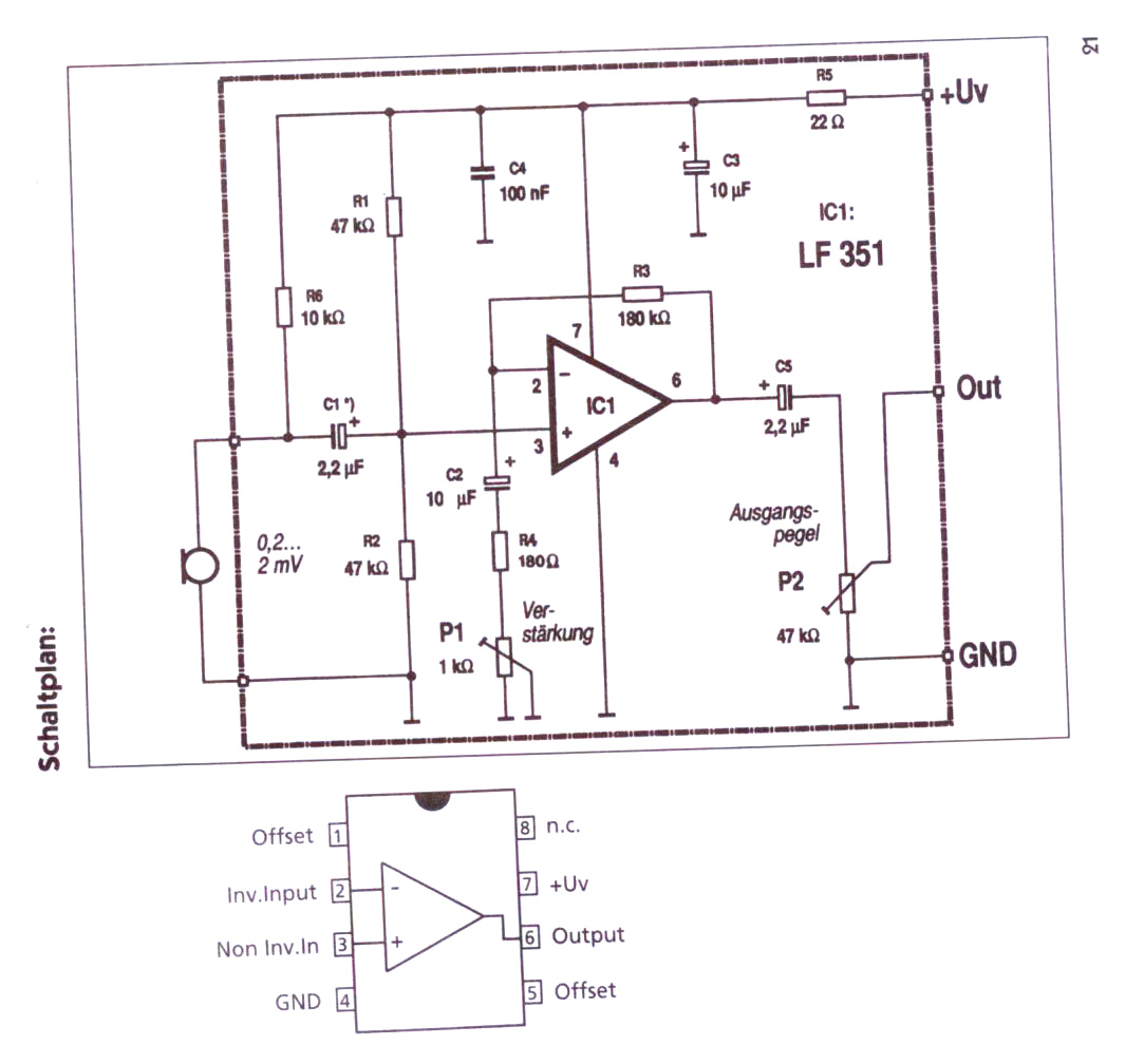

Ik ben er inmiddels achter dat de voorversterker niet in orde is. Ik heb de voorversterker losgemaakt en een oortje aangesloten. Alleen bij vol volume op beide potmetertjes kon ik mezelf heel zacht in de mic horen blazen. Het geluid komt er dus in de verste verte niet goed uit. (Ook weer dat ploppende geluid, zij het zacht). Oortje is okee, getst op stereo. Mic ook, getest op PC.
Wat je bedoelt met "de ontkoppeling van de voorversterker" begrijp ik niet.
Het schema is attached.
Zou het niet zo zijn dat ie definitief kapot is?
Grt Thomas.
Scan van schema
Scan van schema
Re: Probleem met zelfbouwversterker (niet HiFi)
Er komt dus iets uit maar heel zacht,dan is het mogelijk dat er een onderbreking zit in de serie P1-R4-C2.
De ontkoppeling van de voeding lijkt idd nergens op :cry:
Waar gaat het over :? Awel als de versterker geluid geeft loopt het verbruik op en neer en zakt(stijgt) de (voedings)spanning een beetje mee.Die verandering komt ook op de voeding van de voorversterker en langs daar weer naar de versterker.Je krijgt een soort langzaam rondzingen,plop-plop-plop...
De onderdelen die die verandering moeten dempen,zodat ze zwak genoeg zijn om niet rond te kunnen gaan,zijn R5 en C3.
Neem voor R5 1Kohm (br-zw-ro) en voor C3 minstens 100µF (16V elektrolyt).

Vandaag ben ik verder gegaan en ben er eindelijk achter waarom het maar niet wilde werken. Ik had het onderscheid condensor- versus elektret-microfoon niet helder. Voorversterker:R6 is nu los en de condensator zit 'goed-om'. Ik dacht: Ik probeer het gewoon tegen beter weten in. Bleek dat ik het niet beter wist!
En hij werkt! :D
