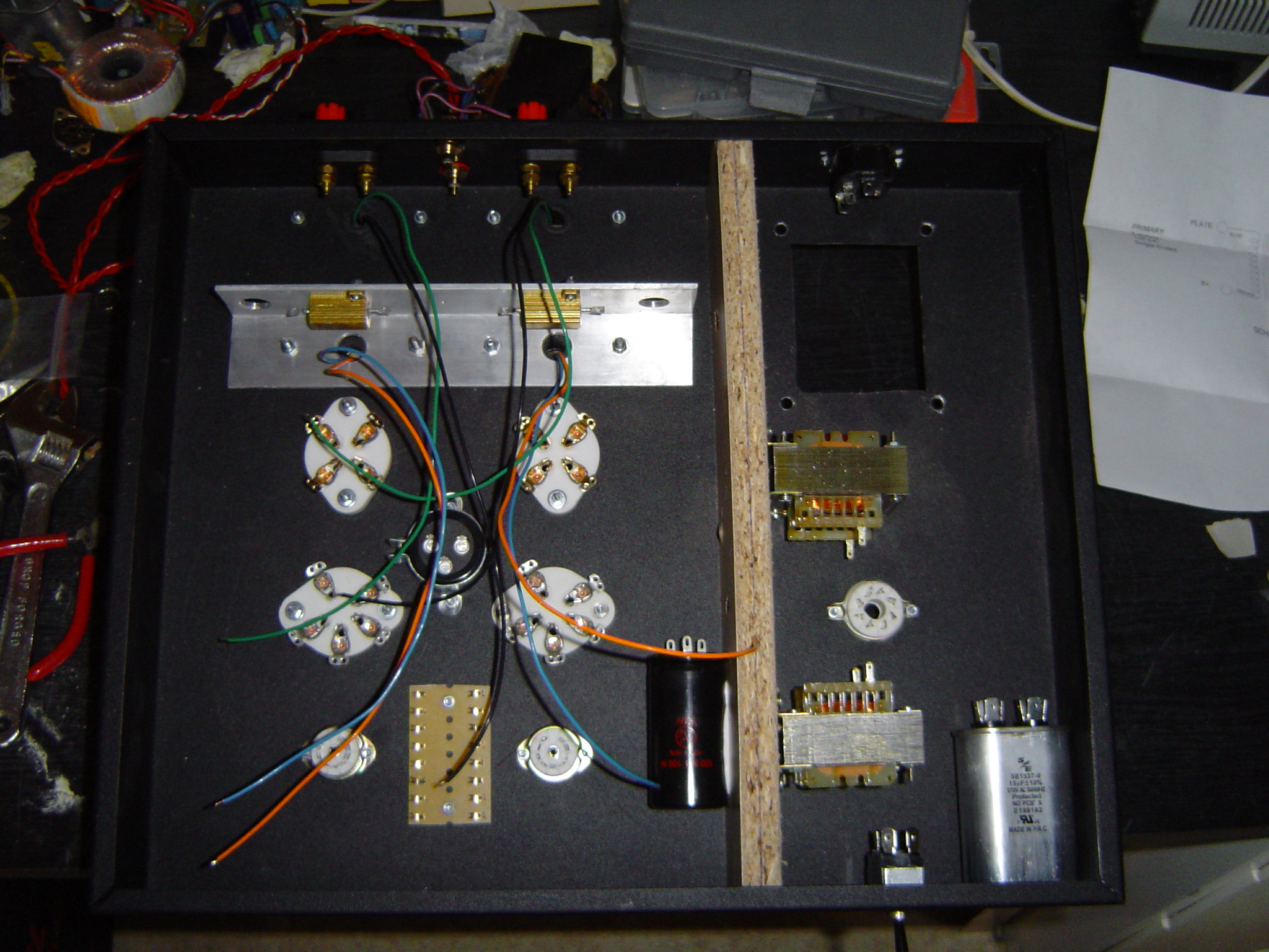

Onlangs ben ik begonnen met het bouwen van een single ended versterker op basis van de 300B triode.
Als stuurtrap komt er een mu-stage op met de D3A en de 27 (of 227) triode. Ik heb nog een paar mooie exemplaren liggen met gaasanodes en een ballonvormige glaskolf.

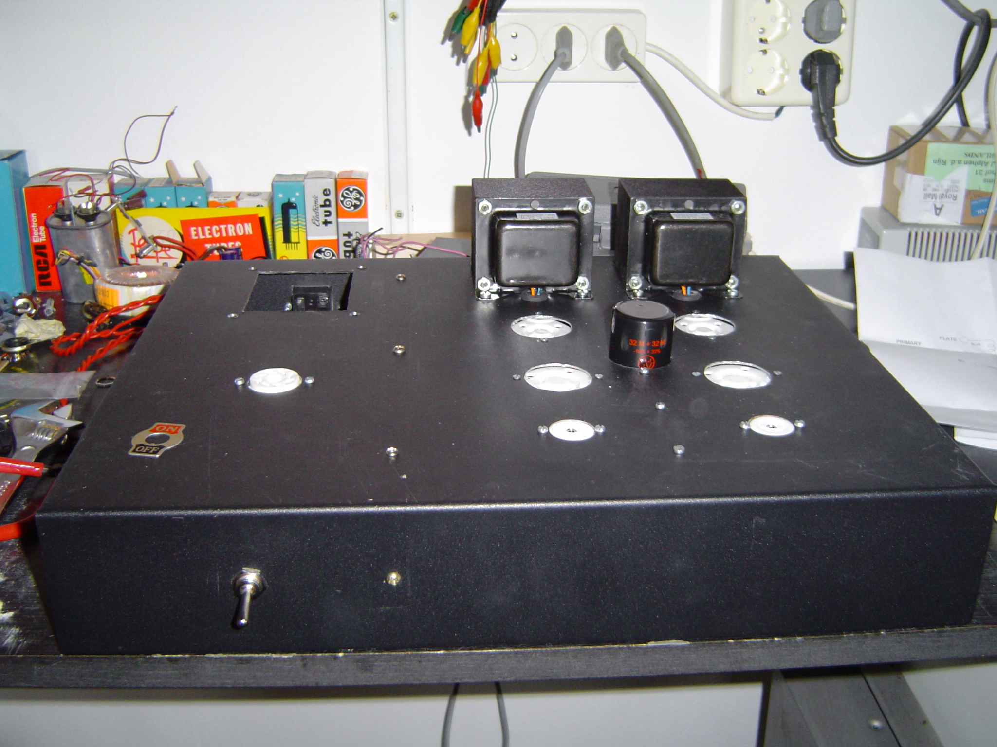

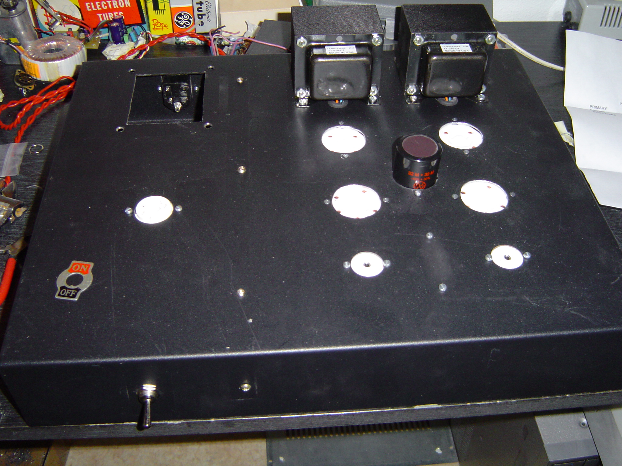

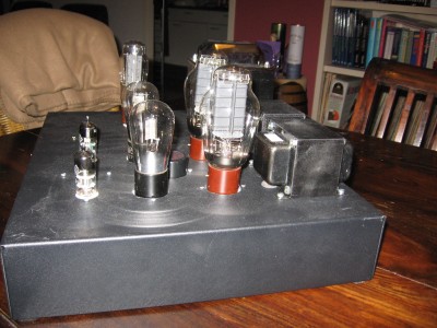

Eindelijk weer wat tijd om de bouwen. Het chassis lag al een jaar klaar in mijn schuur en de buizen stonden ook al maanden op de kast....
De UGT's komen van Ebay. Mooi dik blikpakket.

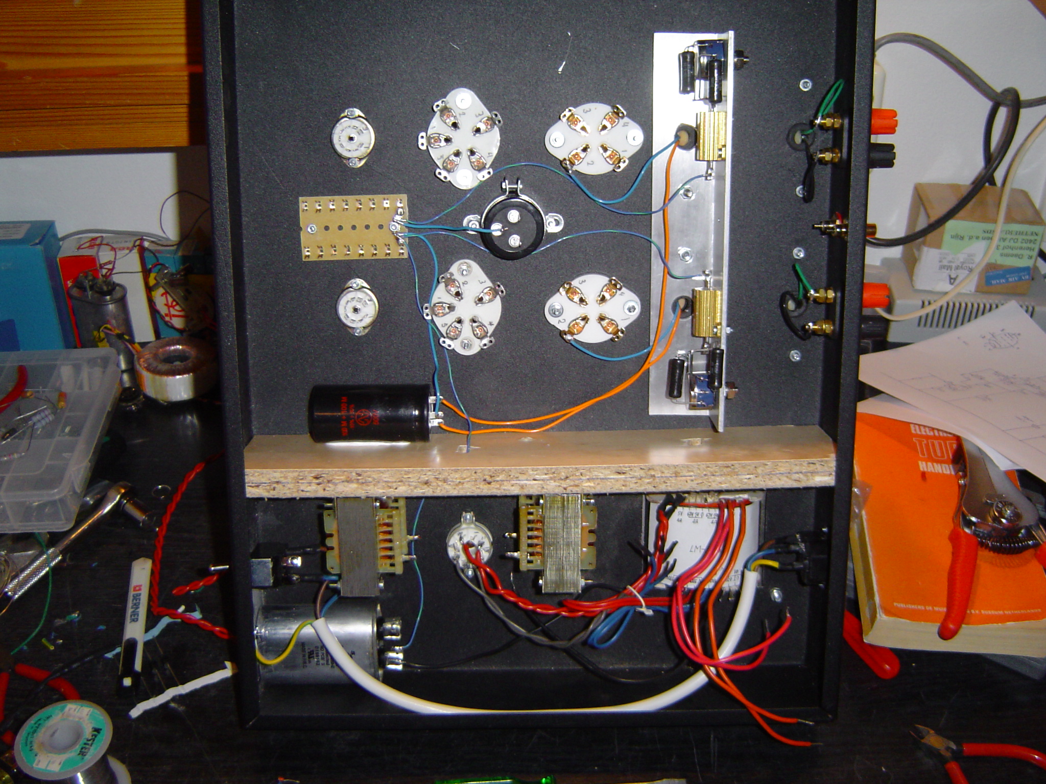

Eerste bedrading aangebracht
alle voetjes erin.
alle voetjes erin.
Hammond chassis van Tubetown

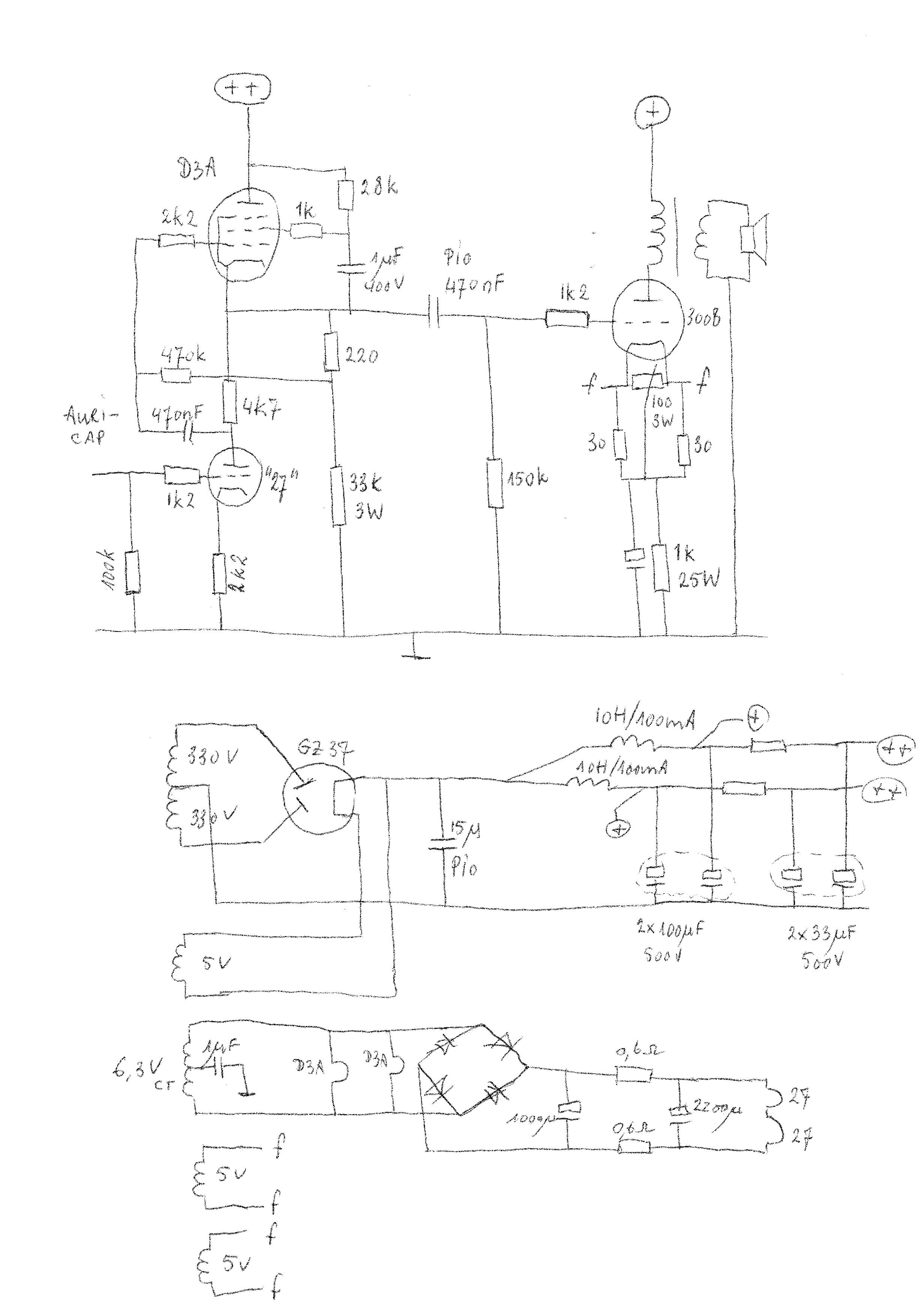

Alvast het schema zoals ik dat nu heb gebouwd.
Ondanks de brom pakt het geluid je wel.
Mijn plan is om een stroombron te maken met LM350 regelaars voor de 300B eindpitten. Met DC verwacht ik dat het stil wordt.
Misschien moet ik anders een gloeistroomtrafootje voor de 27's toevoegen? Die kopppeling is niet ideaal, maar ik kwam een winding tekort op mijn trafo.
schema in RobertCad...
audiomanics
Berichten: 4575
Locatie: Appelscha
Bericht door audiomanics »
Euh... ik zie iets gevaarlijks (!)
Houdt er rekening mee dat de spanning tussen de filament en de kathode niet te hoog mag worden (volgens een telefunken datasheet zelfs maar 120V=) Ook de Uf/k van de 27 mag niet zo hoog zijn..
Je voedt beide gloeistromen op hetzelfde potentiaal en dat terwijl de spanning tussen de beide kathodes misschien al wel dicht tegen de 150V komt..
Ik zou de D3A buisjes dus gaan voeden uit een andere wikkeling dan die van de 27's en deze wikkeling met een weerstand-delertje vanaf de hoogspanning op een potentiaal zetten van ca 150V..

Ik zal eens kijken of ik nog een trafootje kwijt kan in de behuizing.
Met de condensator probeer ik de gloei zwevend te houden. Misschien kan ik een 1 op 1 trafootje vinden voor de gloei van de 27's.
Of een 6,3 V trafootje voor de d3A's.

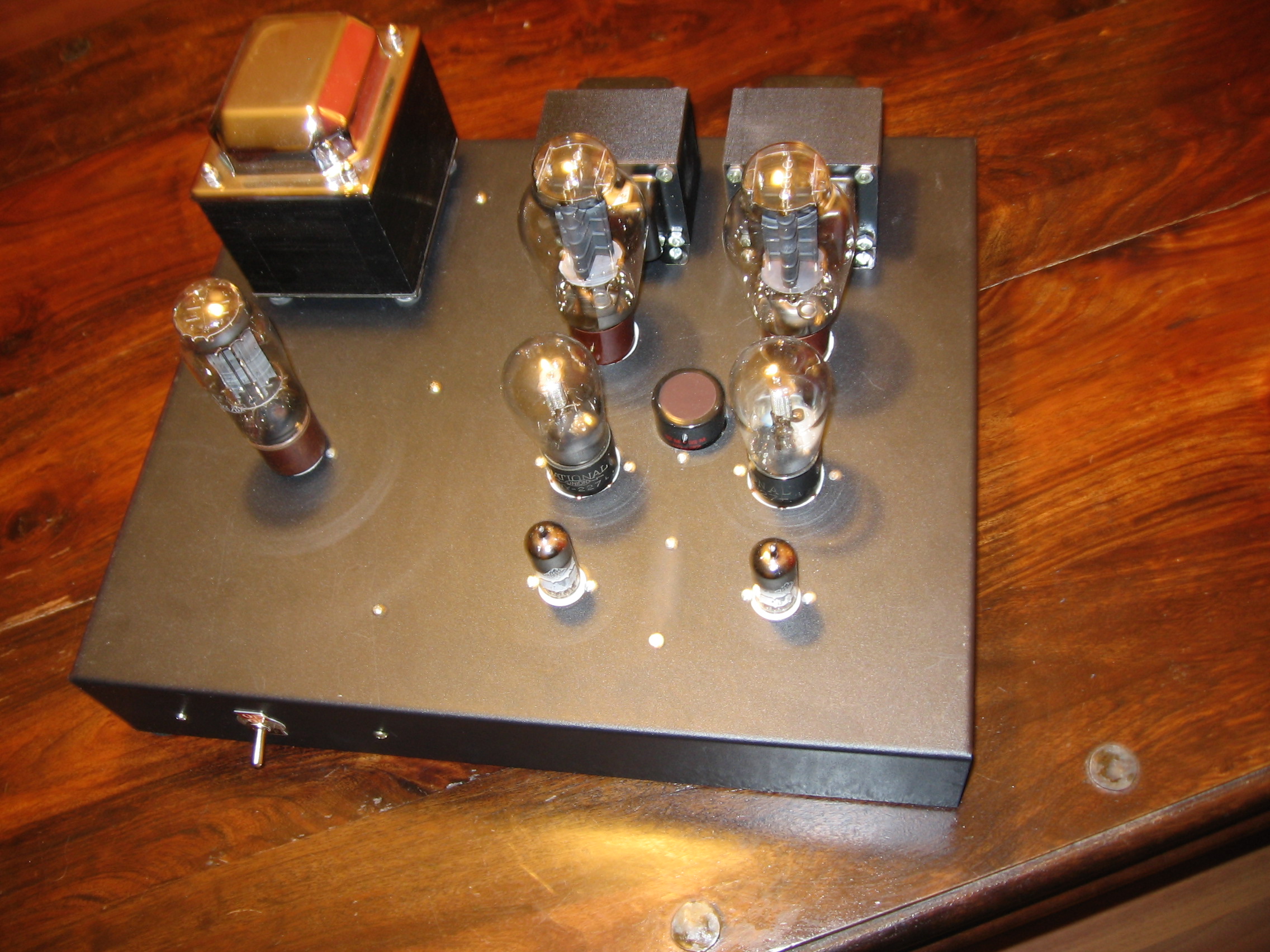

De luisterverslaving begint toe te slaan 8)
Wel alvast even een plaatje gemaakt...
Binnenkort plaatjes van het binnenwerk. Ik heb de onderdelen voor het gelijkrichten van de gloei van de 300B binnen. Dan ga ik gelijk eens kijken of ik een trafootje heb dat geschikt is voor de gloei van de d3A's.

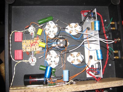

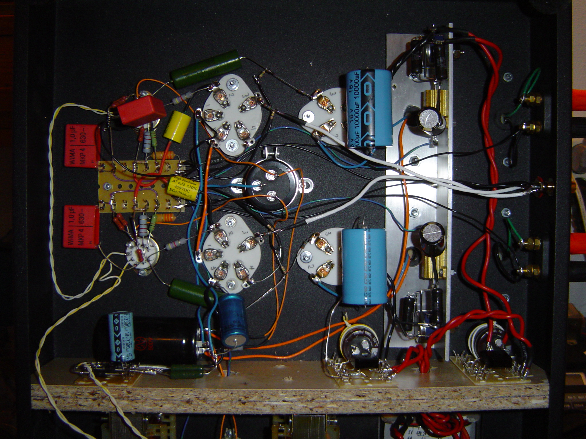

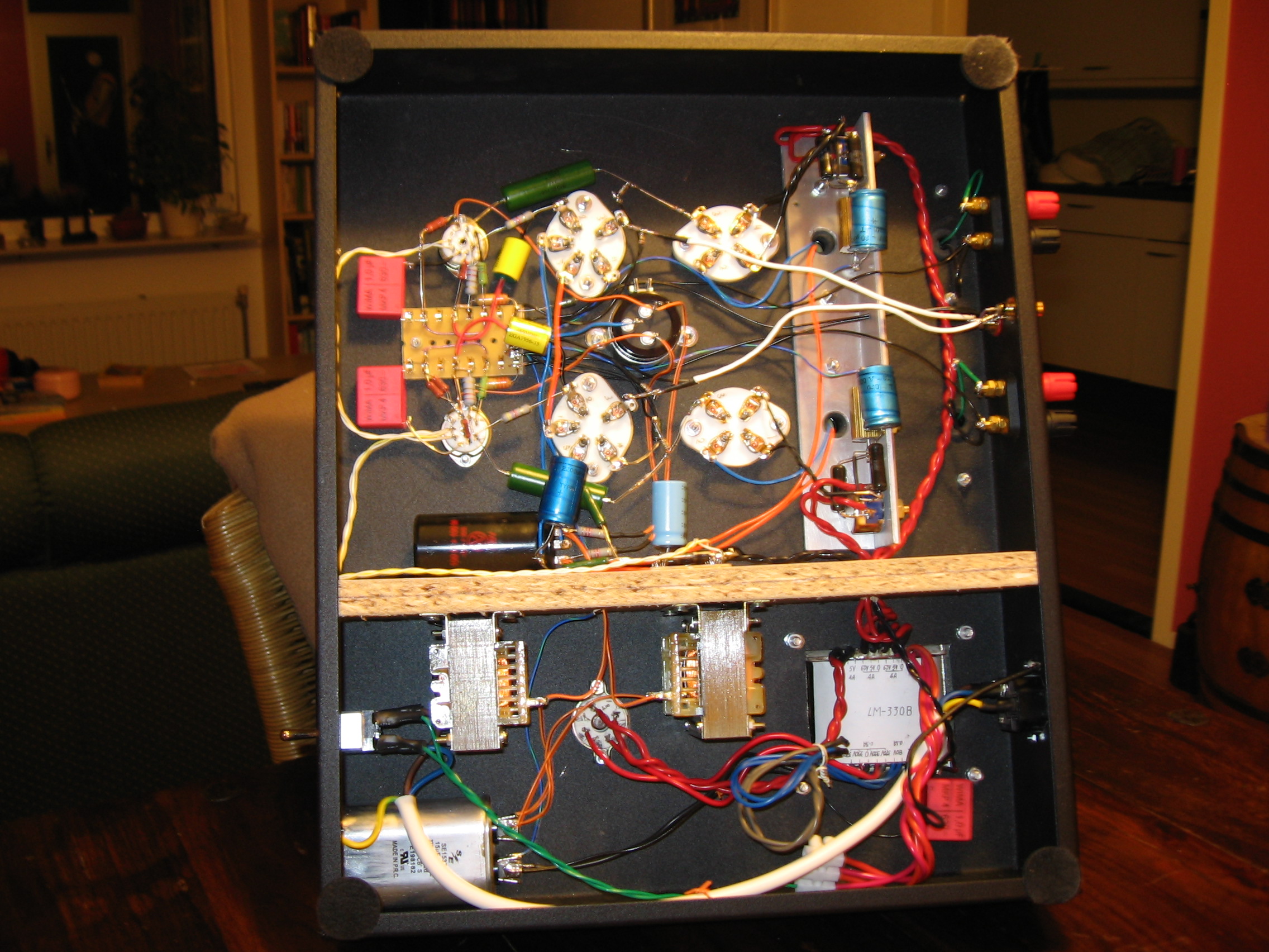

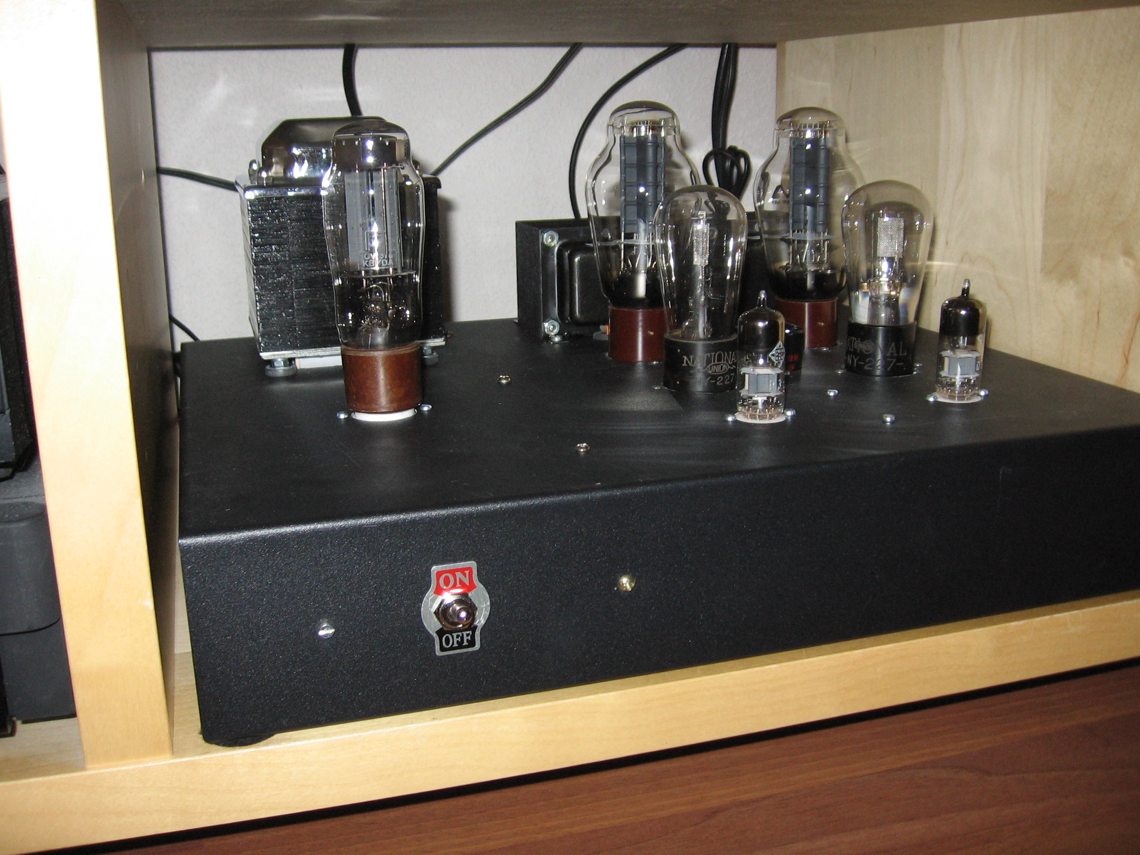

Ik heb net wat gewijzigd aan mijn oude versterker, dus die moest weer even in het audiomeubel.
Kon ik mooi wat plaatjes schieten van buiten- en binnenzijde....

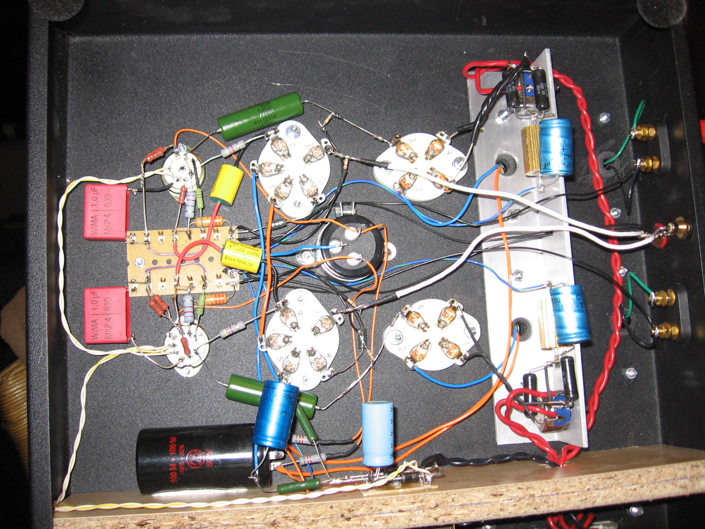

Overzicht van het binnenwerk
van opzij is te zien hoe dik het pakket van de UGT's is.
in vogelvlucht...
in vogelvlucht...
De versterkerschakeling. Die groene condensatoren zijn pio's.

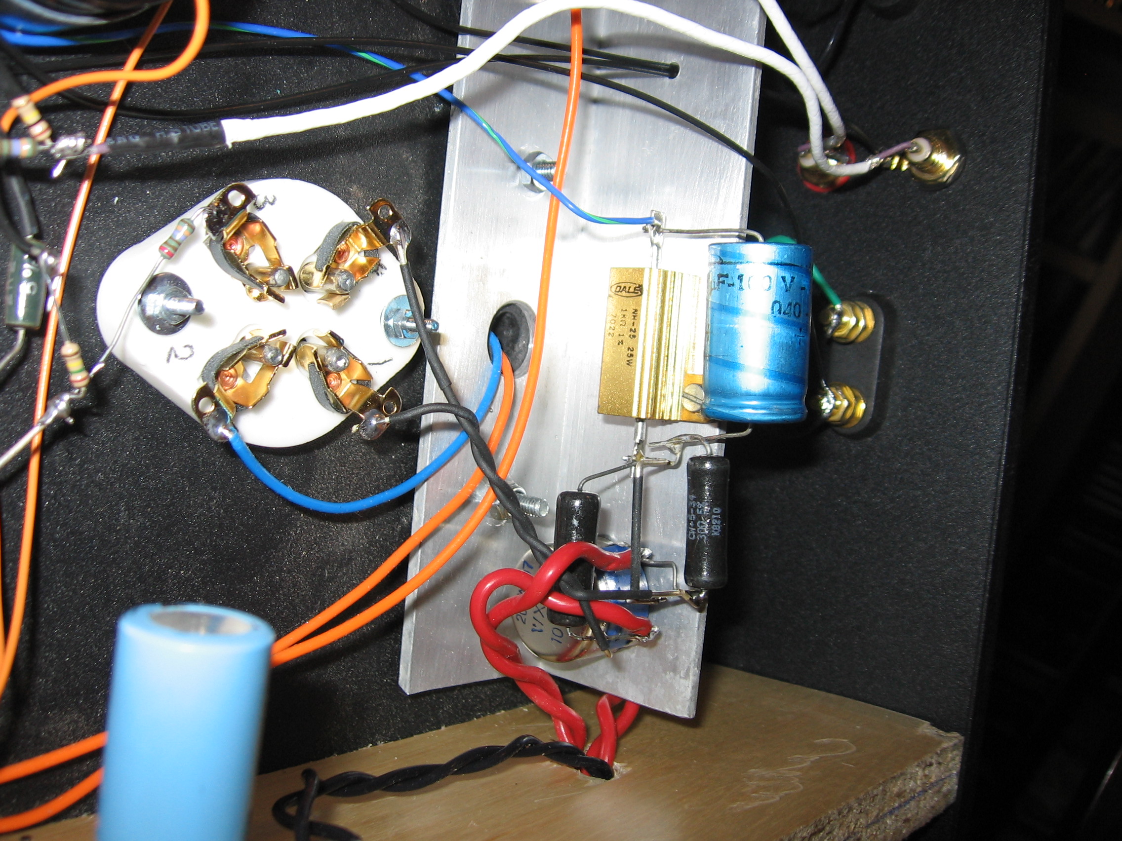

Detail van de kathodeweerstand met ontbrompot en ontkoppel-C

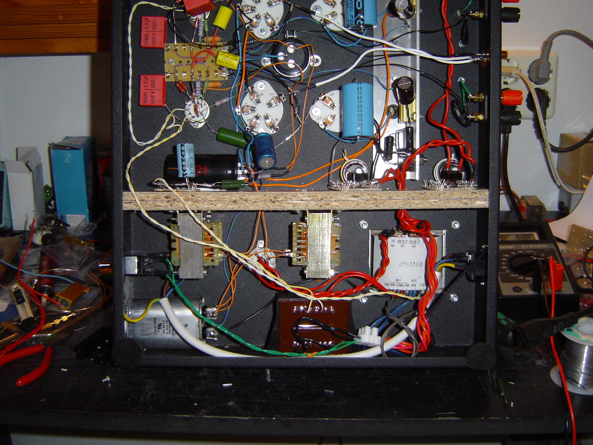

Hij is stil !!!
Ik heb de gloeispanning van de eindpitten gelijkgericht en afgevlakt met elco's.
Oorspronkelijk was ik begonnen met een stabilisatie schakeling met de LM350T, maar die kwam -ondanks dat de gloeiwikkelingen ook een 6,3VAC tak hebben- niet hoog genoeg in spanning.
Dus dan maar rechttoe-rechtaan met een gelijkrichter en een 10.000uF elco... dat was nog nèt niet genoeg, dus nog een 10.000uF elco over de buisvoet geplaatst. Ik heb nu 4,95V op de gloei... dat is 1% afwijking.
Voor de D3A buisjes heb ik een apart gloeistroomtrafootje laten komen van www.dickbest.nl een 12V exemplaar. De buisjes gloeien nu in serie en het knooppunt tussen de D3A gloeidraden is met een condensator van 1uF aan het massasterpunt geknoopt. Een keurig zwevende, bromvrije gloei dus.
Bijgaand wat plaatjes van de licht veranderde binnenkant.
Laatst wijziging zijn de ontkoppelelco's van de kathodeweerstanden van de 300B's. Daar zitten nu Elna Cerafines in van 100uF / 100V.
Dat waren eerst heel oude philips elco's van 80uF / 100V.
Na het inspelen zal ik eens goed luisteren of daar een oordeel over is te geven.
In elk geval is dat brommetje eruit. Hopelijk houden de gelijkrichters van de gloei het, ze zijn geschikt voor 3A, maar worden redelijk warm.
dikke blauwe 10000uF elco's
De extra gloeistroomtrafo ligt midden onderin.
