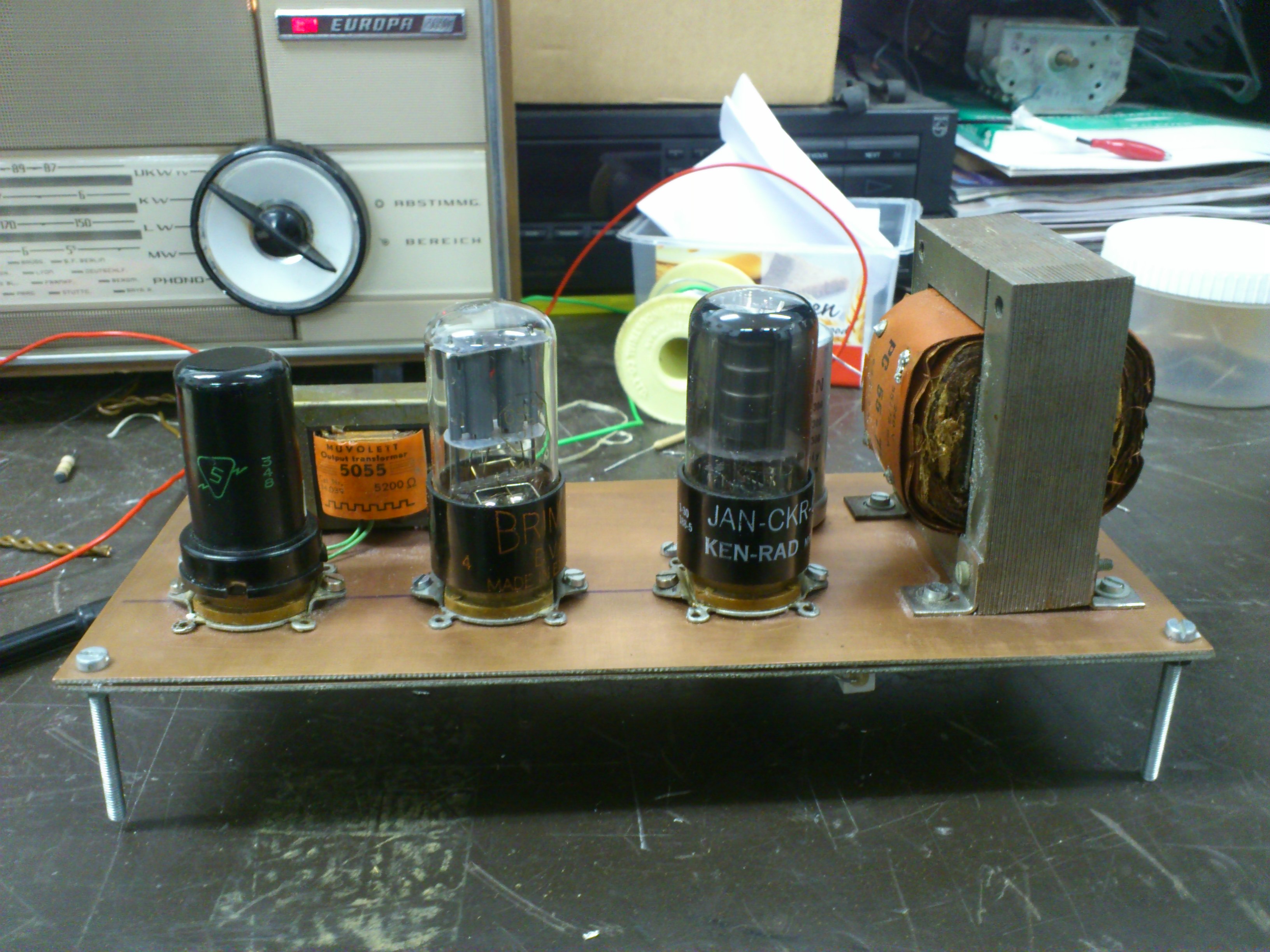

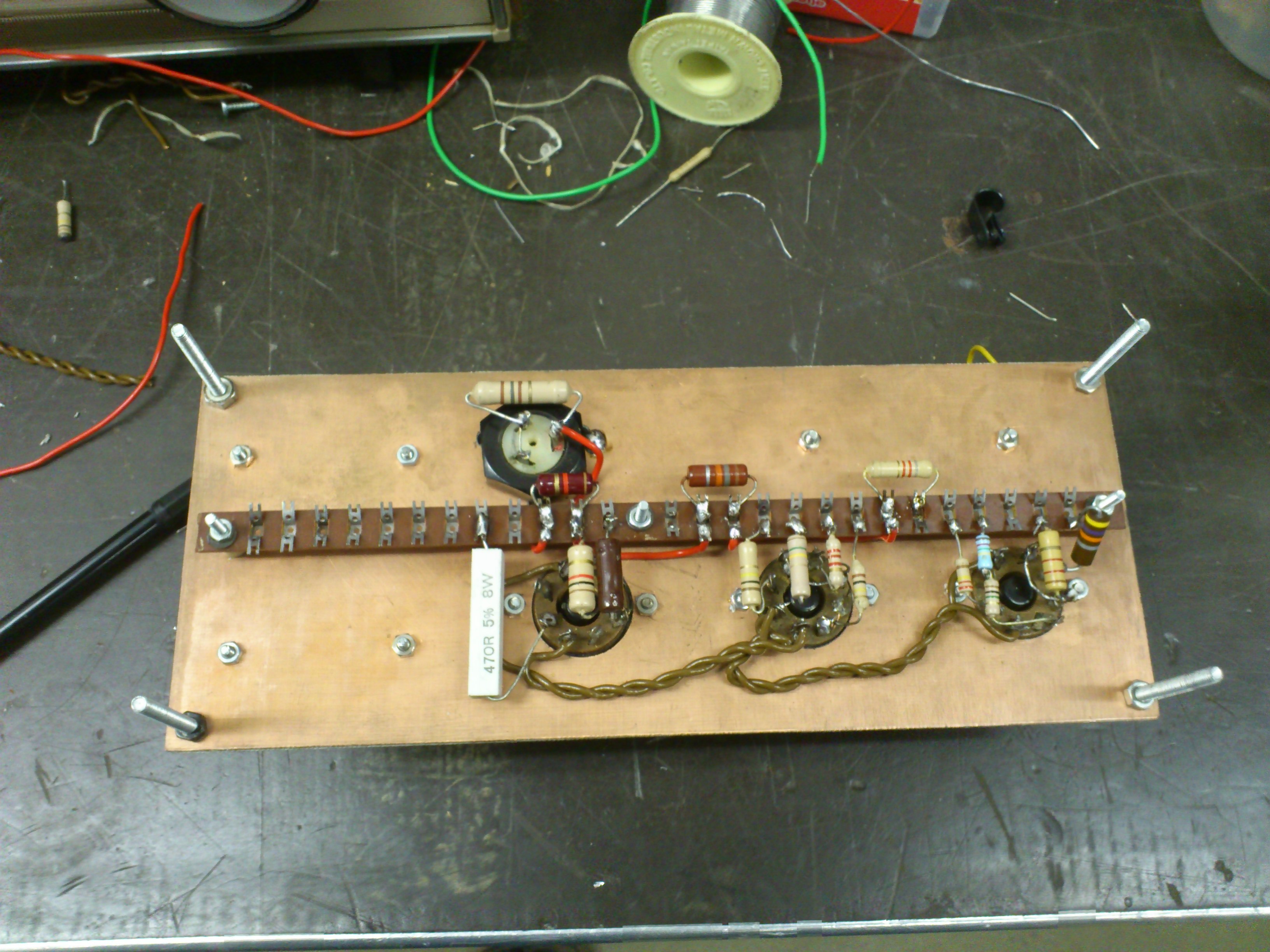

Ik heb de 12AX7 vervangen voor een 6SL7, een vergelijkbare octal buis. Heb al een begin gemaakt
Leuk klein projectje voor de zomermaanden.
Doe je best,misschien krijgen we ze nogLeuk klein projectje voor de zomermaanden.

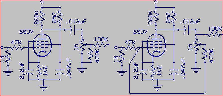

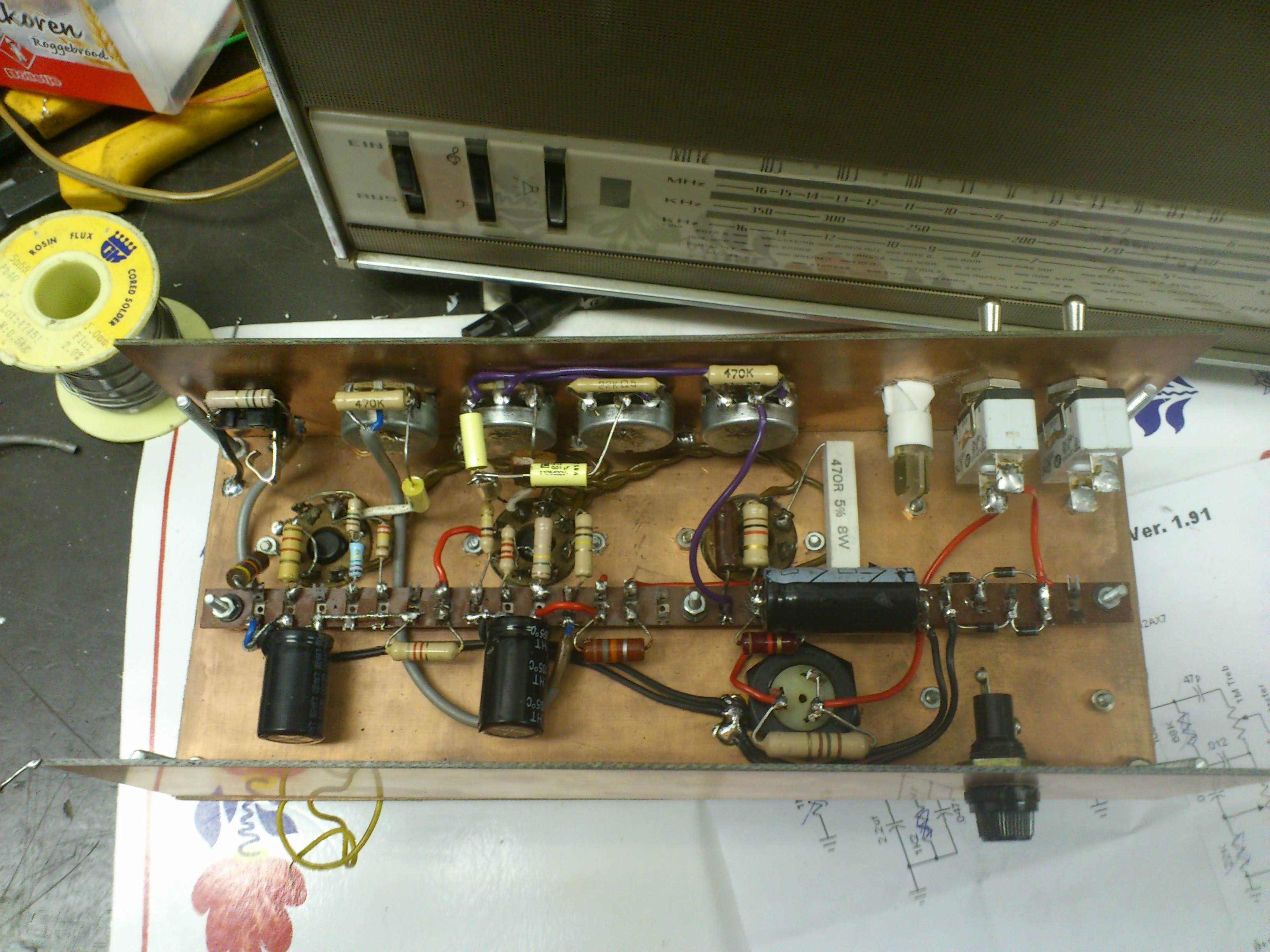

Het is ook helemaal niet bedoelt om een cd speler op aan te sluiten, 't is tenslotte een gitaarversterker.Ah!buis schreef:'tIs wel makkelijk,sluit maar aan en als teveel regel terug.Maar sluit er geen CD-speler op aan,het eerste buisje raakt al overstuurd.Eigenlijk zou de versterking van die buis geregeld moeten(of aangepast),niet met een potmeter erachter.
Nee, een losse versterker. ik heb meerdere speakers die ik kan gebruiken.Barry2001 schreef:Leuk project! Wordt het een totaal project, met speaker?
