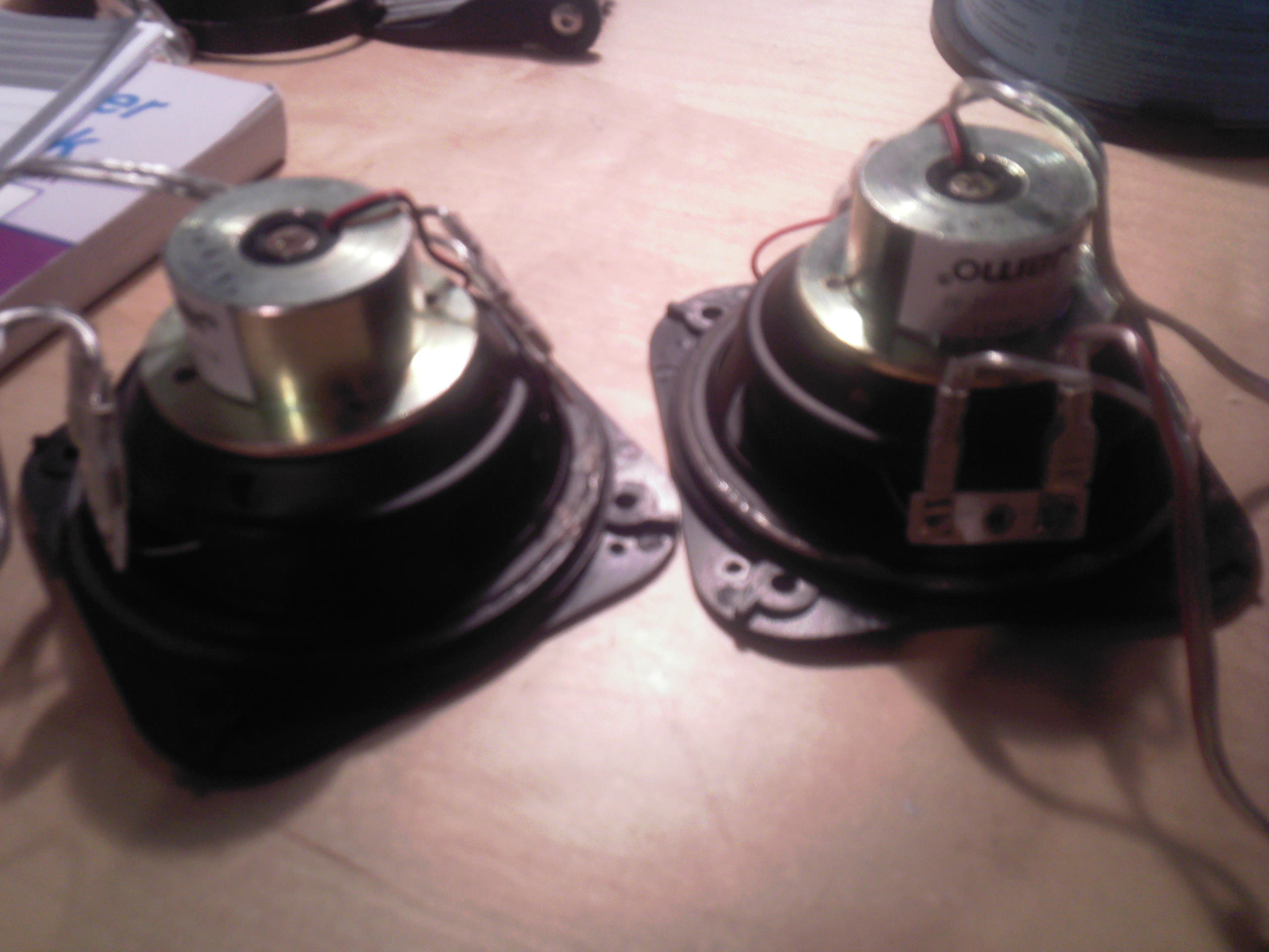

Tijdje terug twee coaxiale units overgenomen van JAMO.
Wederom de zoektocht gestart naar gegevens over deze prachtig uitziende units. Een of andere manier trekken coax units mij altijd wel een beetje :?

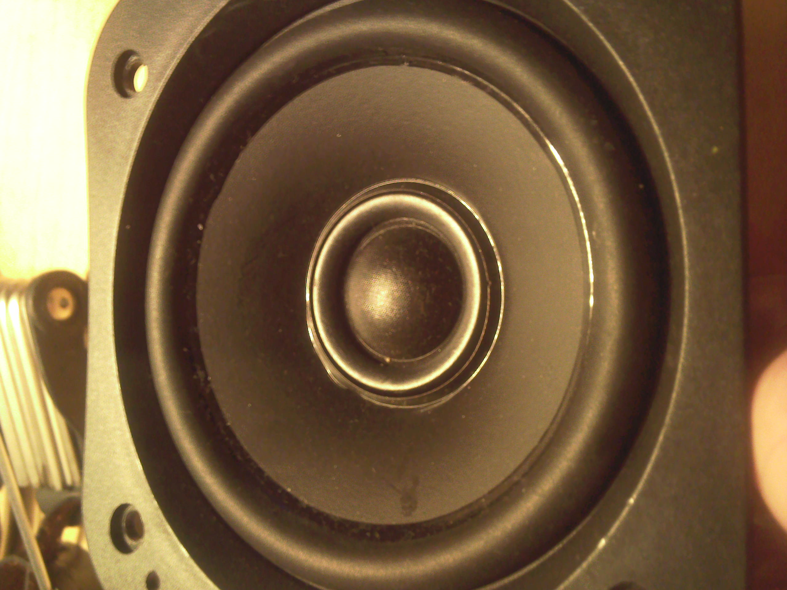

De units zijn 3,5 inch. met een 10cm buitenmaat.
en een 19mm dome tweeter dus coaxiaal geplaatst.
Ik heb het geluk gehad dat beide units met volledig filter overgekocht konden worden, dus dat is al een hele stap in de goede richting.

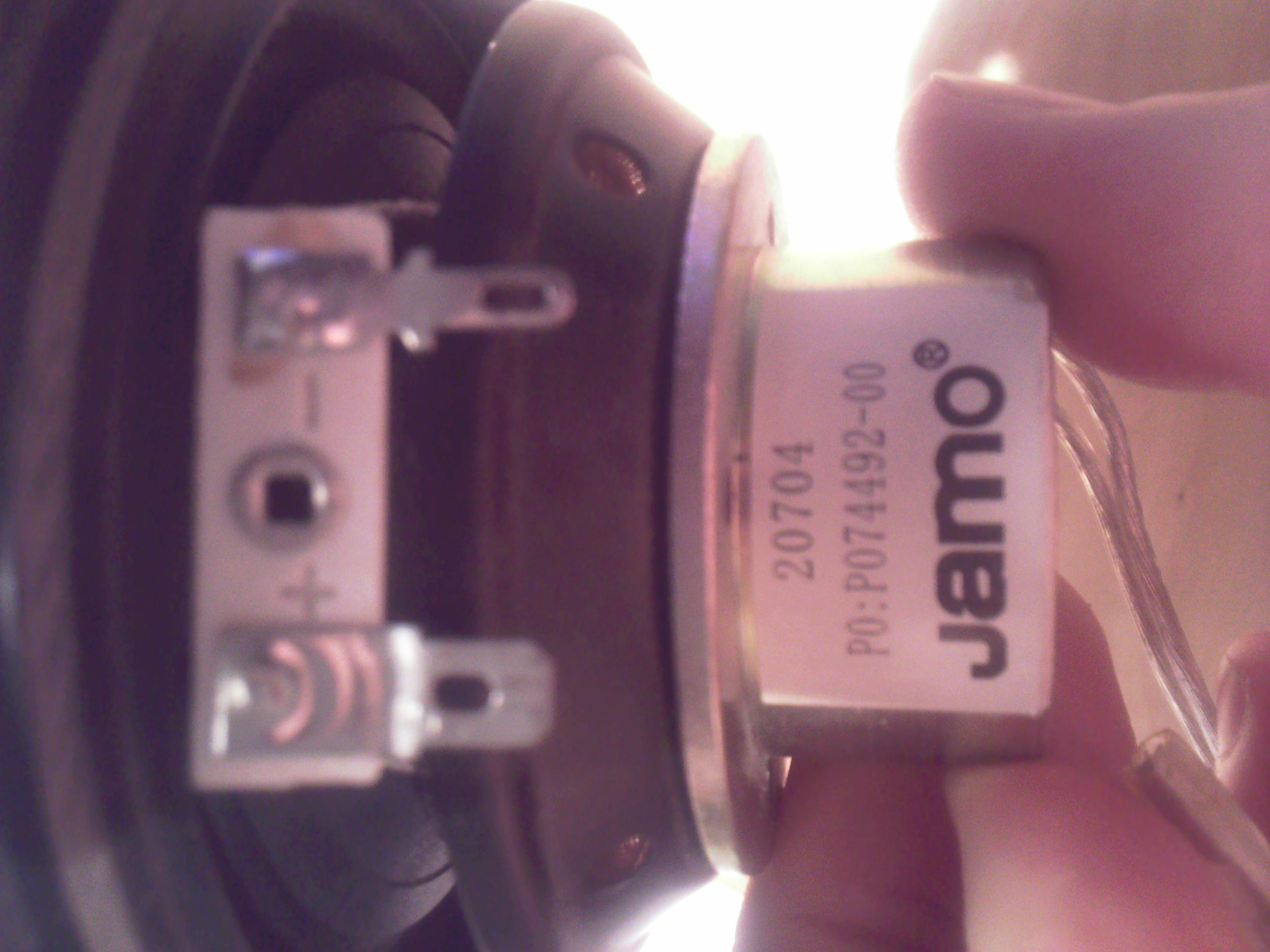

Nu heb ik via de printplaat van het filter de Jamo A 702 kastjes terug gevonden... Zoektocht naar serienummers op units zelf leverde niks op.
Ik denk dat ik dus units heb uit de A 702 van Jamo :?:
De a 702 wordt stand alone verkocht en als onderdeel van een redelijk prijzig surround setje.
Op de jamo site staat een doorsnede getekend van hun speaker, en de unit lijkt bijna 100% op de mijne. Ook de neodymium magneten zitten erop..
Dit wordt dus misschien een heel leuk nieuw project!
(idee was een TL ermee te maken, maar gesloten zoals origineel is ook een optie). Kastje is niet groter dan 1,5 liter afgaande op de buitenmaat van de Jamo A702.
Ik houd iedereen hier op de hoogte, als ik antwoord heb van Jamo. Misschien hebben ze nog wat interessante info...
