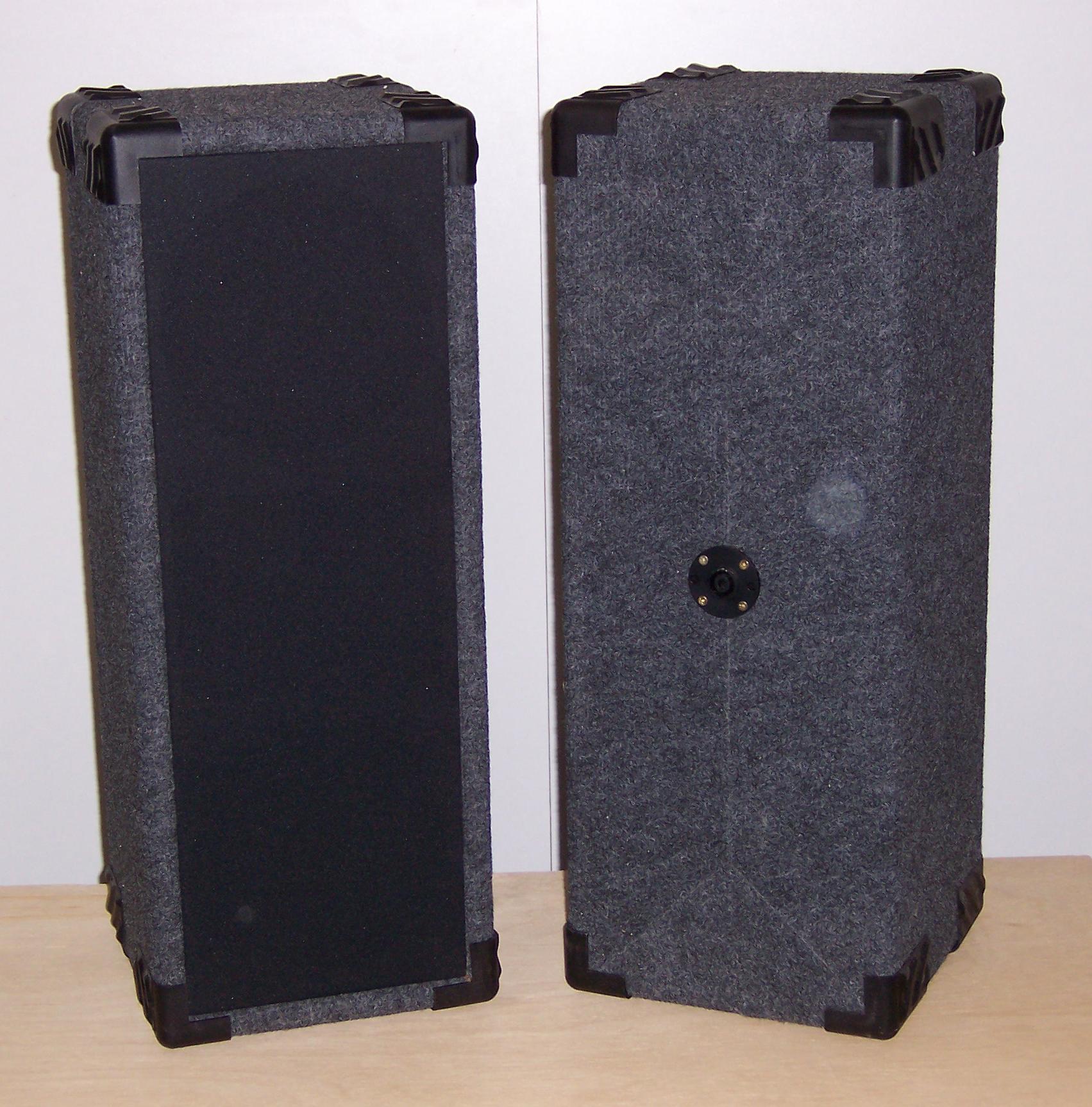

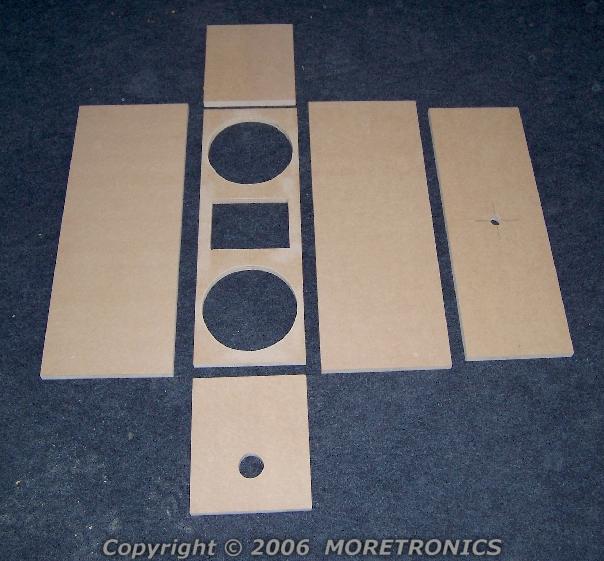

Dit is uit de serie "Musikerboxen" van Visaton, de MB208H.

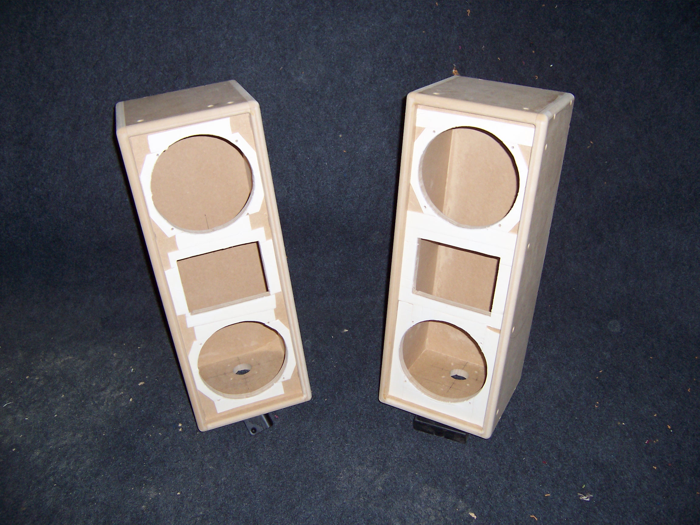

eerst zagen...
eerst zagen...
schuimband erop geplakt, de speakers komen vanaf de voorkant op de baffle.

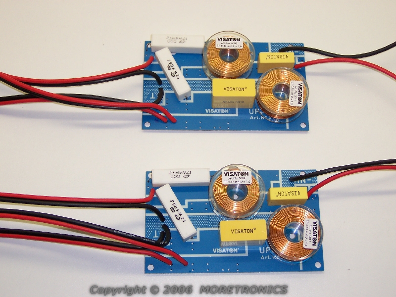

de filters
de filters

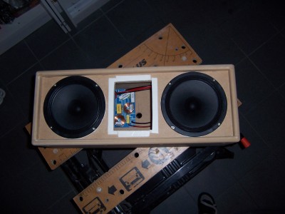

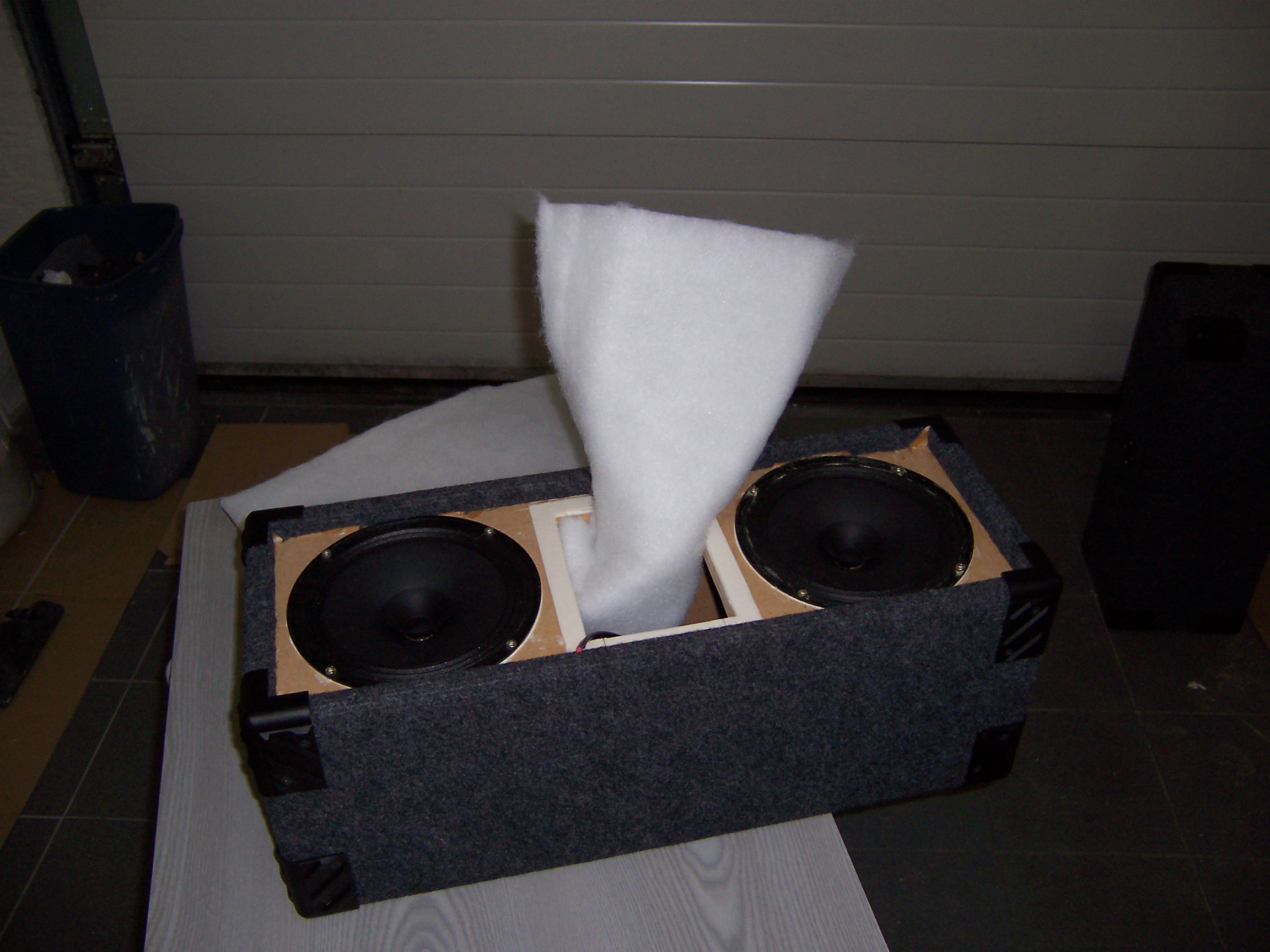

de 2 BG20 speakers zijn al gemonteerd, de tweeter nog niet
door het tweeter gat het dempingsmateriaal erin frotten

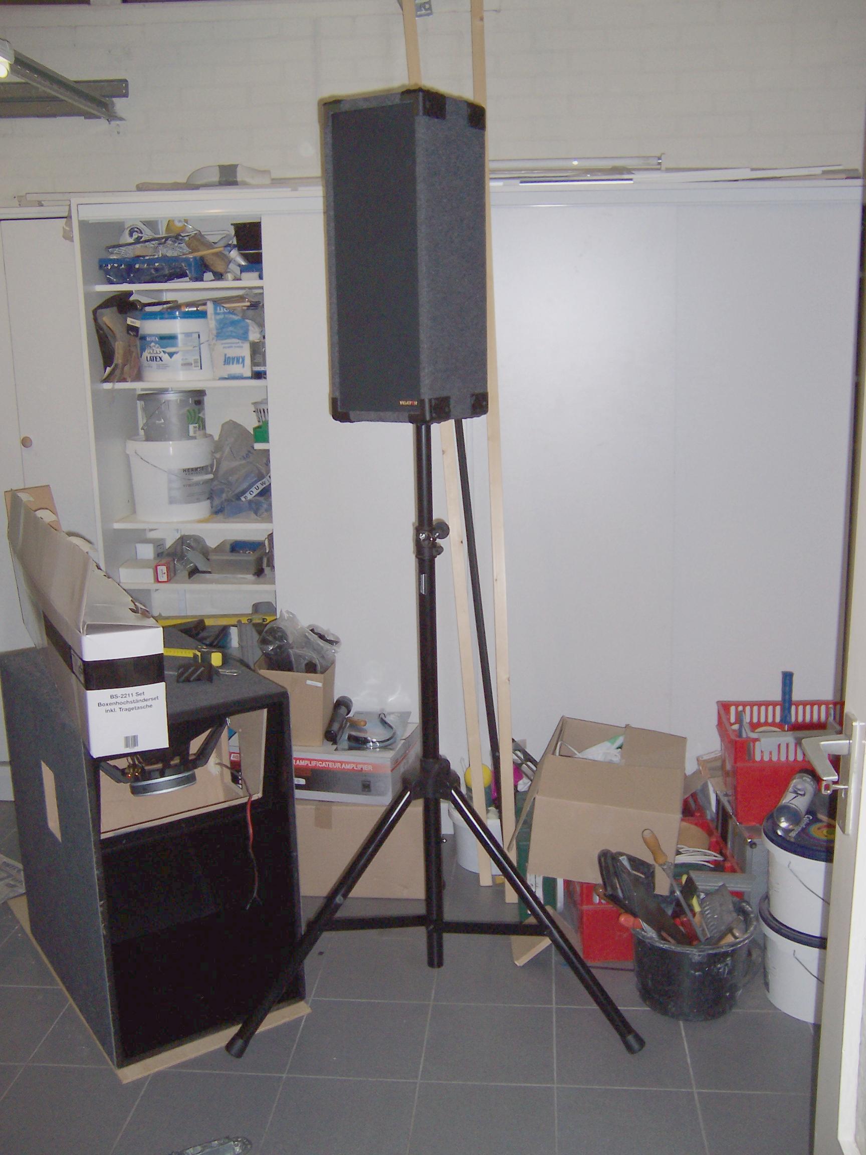

zo ziet dat eruit op een statief, daaronder staat nog een Visaton subwoofer MB115B in wording.
Hé leuk , die heb ik ooit in de k&t zien staan .
Een leuk/goedkoop zetje om toch lekker luid te kunnen spelen , en netjes afgewerkt zoals het hoort met stof , de hoeken en de visaton logo's niet te vergeten.

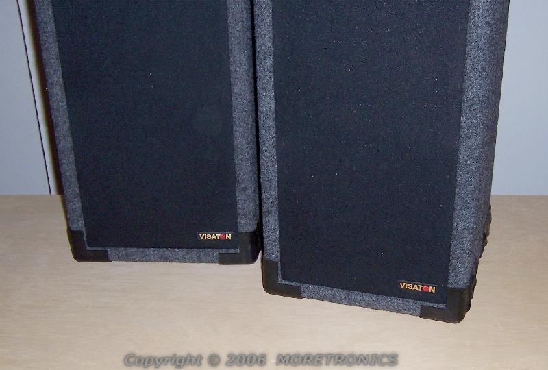

mooie toppen!, gewoon luidsprekershuim gebruikt voor de voorkant? Of zit hier nog een rooster achter? Vind ze er echt goed uitzien
MTX123
Berichten: 79
Lid geworden op: di 04 okt 2011, 13:57
Re: Visaton MB208H top speakers
Bericht door MTX123 »
Het frontje is luidsprekerdoek, gespannen op een raampje van multiplex, ik meen ca 5 mm dik.
