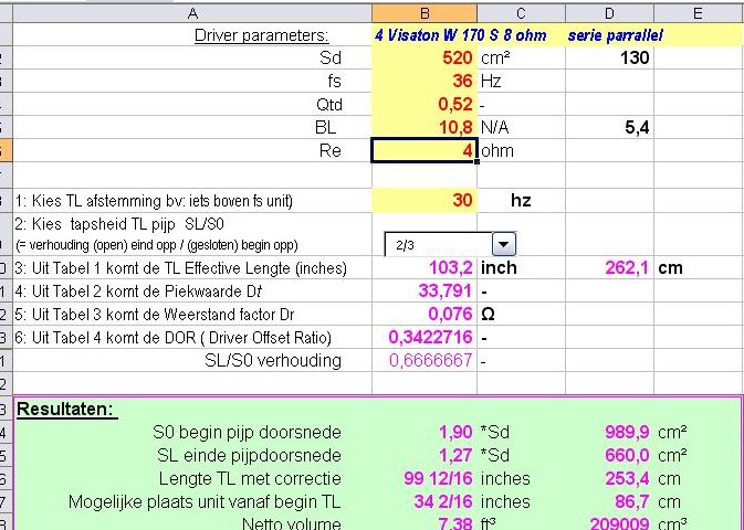

hmmm..Henkjan schreef:niet opgeslagen (en zit nu achter een PC zonder excel, maar ik had dus als gok de Sd en BL van de CSS SDX15 gepakt)
krijg dit met exel... diepte gaat niet goed ????

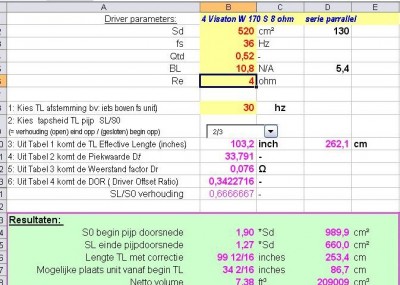

versie 3 ??
hmm plaatjes lukt niet edit nu wel

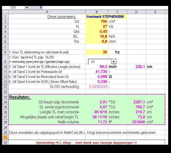

oeps.... zie het naja Qts= 0,67 even ingevoerd maakt niet veel uitHenkjan schreef:maar Qt verandert uiteraard wel volgens 1/Qt = 1/Qe + 1/QmPjotr schreef:Dus toch maar alle twee de spoelen aansluiten? Heb je iig wel 2x zoveel Bl, maar halveert ook de Qe (en niet de Qt).
@weidok: ik zie dat je Qt=0.43 hebt ingevuld..... die was toch 0.67?

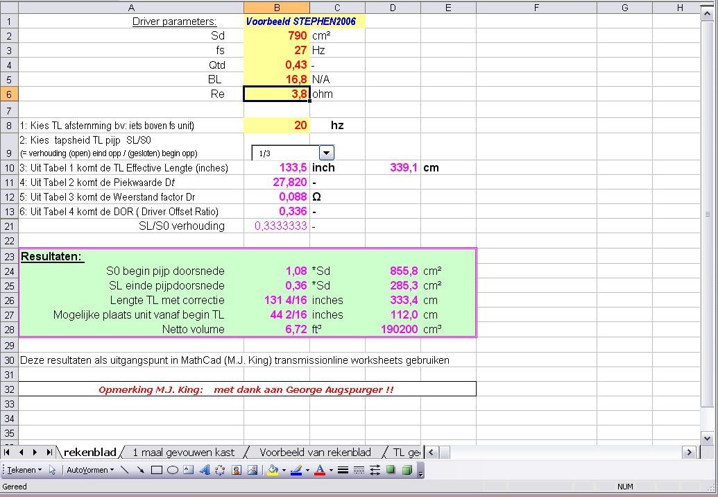

dit is interressanterbij 20 Hz wordt ie nog dieper ...
Je hebt andere parameters gebruikt op een of andere manier
ha.... 20 Hz en Re 3,8 ohm zo iets..
Bij lagere BL factor bv 10 krijg ik een grotere tunneldoorsnede dus diepere kast
Bij lagere Re bv 3,8 krijg ik een kleinere tunneldoorsnede dus een ondiepe kast...
