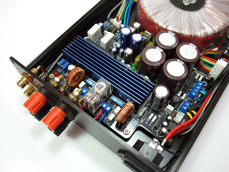

Ik heb even op de web site gekeken naar de andere plaatjes van de versterker. Op zich lijkt hij me wel goed gebouwd, op een ding na de koeling
. De chip met de versterker zit niet optimaal op het koellichaam gemonteerd, en bovendien is het koellichaam aan de kleine kant voor een versterker die als 2*90W wordt opgegeven. De doorstroming van lucht door de kast is ook niet optimaal, zou veel groter moeten zijn.

Daar had ik ook naar gekeken,
Maar aan 8 ohm levert ie maar 60 watt. 90W is veel te optimistisch.
Wat betreft de koelsleuven is het inderdaad beperkt tot onderin en boven. Geen idee hoe warm deze jongen word.
Wat voor montage had je dan in gedachte, moeilijk te zien of er koelpasta gebruikt is. Hij lijkt er nu op geschroefd.

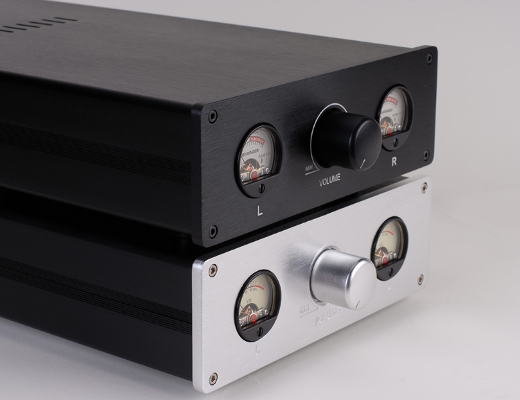

Er zijn meer modellen met de TA2022 voor minder maar die ouderwetse VU meters spreekt me wel aan.

Ik denk dat Rekenaar bedoelt dat de chip op de zijkant van het koelblok zit gemonteerd, op een koelvin. Hij kan beter op de dikke aluminium 'plaat' op de onderkant zitten, waar alle koelvinnen aan vast zitten.

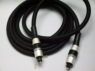

Waarvoor ga je die Y-koppelingen eigenlijk gebruiken?

Casper de Y koppeling wilde ik gaan gebruiken voor mijn Matrix DAC. Die heeft maar 1 uitgang en ik wil zowel mijn Glow buizenversterkertje met deze TA2022 van signaal voorzien. Wat betreft de koeling, daar kom ik dan wel achter ...
