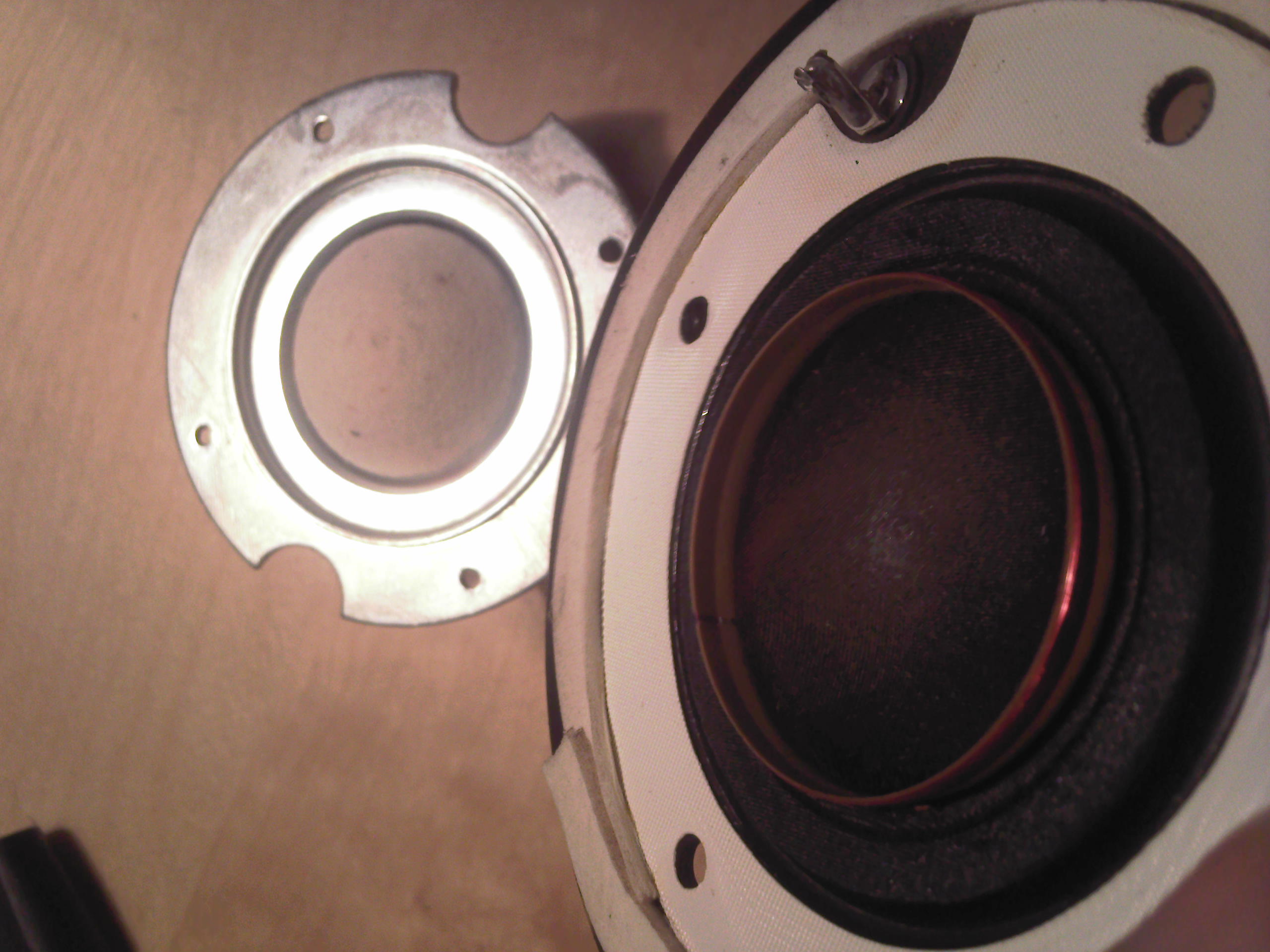

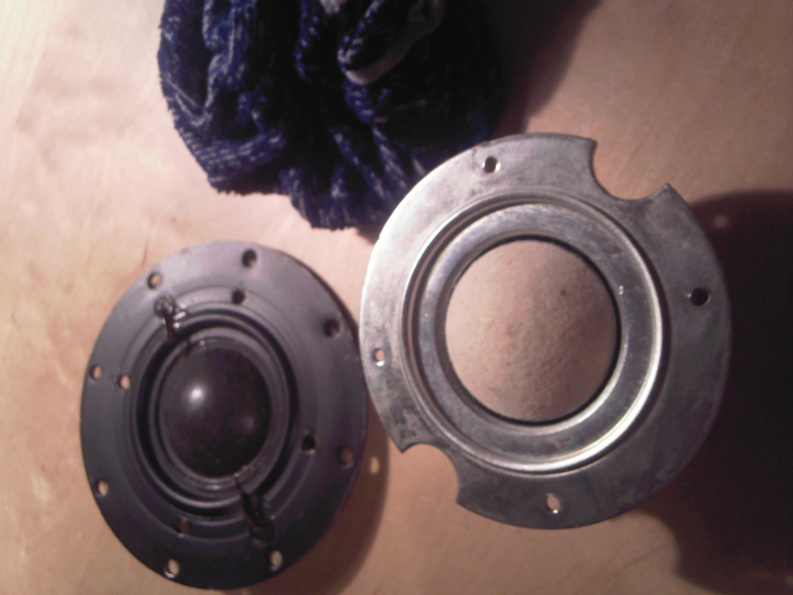

Kleine reportage van het schoonmaken van een Seas H87 H tweeter. (1,5" dome)
1. eerste foto laat de unit zien
2. dan de unit zonder gaas ervoor. (toch echt lelijk met gaas!)
3. dan de foto met de dome, spoel en frontplaat. (dome is nog 100% soepel, erg netjes van Seas)
4. de achterkamer van de tweeter is volledig (met 1mm speling) gedempt doormiddel van vilt. Een vrij hard vilt, wat niet in te duwen valt.
Mooi om te zien dat er niet een klein propje zit, maar een exact op de dome afgemeten halve vilten bol.
Nu alles netjes afgestoft, luchtspleet uitgeblazen, vilt schoon gemaakt, en klaas is kees!
Nu hoeft niemand anders ene open te schroeven :wink:
