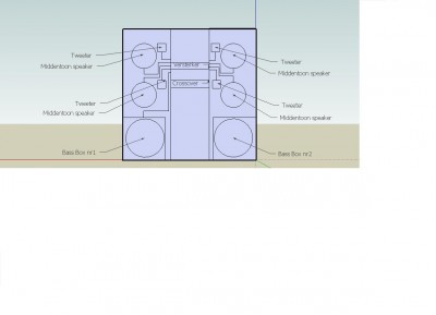

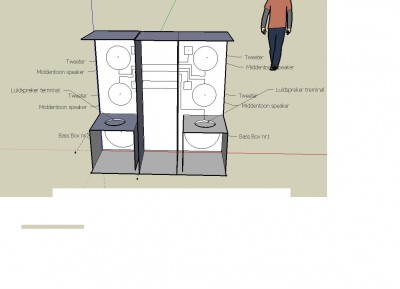

Hoi ik wil gaan beginnen met het bouwen van een audio kast in mijn huiskamer. Ik zou graag jullie mening willen horen.
De afmetingen van de kast zijn,
150x55
Ik heb een grove schets gemaakt met SketchUp.
Dit is wat ik er allemaal in wil hebben
-2 bass boxen
Met de volgende eigenschapen
*Kevlar conus
*Rubber ophanging
*Geventileerde, hittebestendige spreekspoel
*Grote magneet
Diameter- 200mm
Power RMS- 250Watt
Power max- 500watt
Freq. Bereik- 27-6kHz
Impedance- 8Ω
SPL (1W/1m)- 91dB
Magneet kg. 40oz
Spreekspoel- 4layers
Prijs: €34.95 per st.
-4x Dome middentonen luidspreker
*Polypropyleen conus
*Rubber ophanging
*Gesloten constructie
Max. vermogen- 120watt
Vermogen RMS- 60watt
Impendatie- 8Ω
SPL (1W/1m)- 95dB
Freq. Bereik- 300Hz-12kHz
Mageneet kg.- 20oz
Spreekspoel- 25mm(1")
Diameter- 130mm(5.25")
Prijs: €8.95 per st.
-4x Piezo tweeter
Max. vermogen- 100watt
Freq. bereik 3.5kHz-27kHz
Afmetingen- 85x85mm
Prijs: €3.50 per st.
-Versterker
Hier ben ik nog niet uit, ik hoop dat jullie me hier bij zou kunnen helpen
om een geschikte versterker te vinden.
En ik wil graag uit de bass boxen alleen bass laten komen
en uit de "dome middentonen luidspreker" alleen midden tonen
en uit de tweeters alleen hoge tonen maar ik zou niet weten hoe ik hoop dat jullie hier antwoord op hebben.
De afbeeldingen van mijn schets heb ik ge upload.
[/img]
Ik zou graag jullie menig willen horen.
Alvast bedankt.
Huis kamer audio kast!

Klinkt als een volledig Skytronic scala aan speakers.
Er is ZOVEEL te vertellen over de inhoud en antwoorden op je vragen, dat je echt de moeite moet nemen om de beginselen van luidsprekerbouw te lezen. (lezen en nog eens lezen is dus het advies) niet kort door de bocht, maar anders krijg je geen bruikbare tips.
Om te beginnen zou ik niet met units werken waarvaan geen parameters bekend zijn. (je vindt wel wat dat zijn) daarbij is een totaal eigen ontwerp maken (en goed krijgen) zeer lastig. een bestaand ontwerp maken, en dat hoeft niet duur te zijn, is veel verstandiger.
EDIT, vergeet piezo tweeters want die klank is in de emeste gevallen niet om aan te horen. Voor het geld hoef je het niet te laten. er zijn genoeg goede (tweeters) van bijvoorbeeld visaton. (tip)
Een hele onderneming. Maar wat is je doelstelling; ben je niet zo kritisch en ben je allang blij als er geluid uitkomt, of ben je wel een fijnproever en moet het geluid ook nog een beetje kwaliteit hebben.
In het eerste geval denk ik dat je op de goede weg bent, de kwaliteit van de versterker maakt dan ook niet zo veel uit als hij maar niet te snel kapot gaat als je hem een beetje mishandelt.
Maar in het tweede geval zul je er snel achter komen dat deze weg niet snel tot het gewenste resultaat zal komen. In dat geval loont het om eerst de moeite te doen om je te verdiepen in de theorie achter het ontwerpen van luidsprekers. Als je dat niet wil is het verstandig om uit te gaan van een beproefd ontwerp, te vinden in winkels als Speakerland, Speaker&Co of REMO. Ook zijn er goede ontwerpen te vinden op diverse websites. De kans op succes is dan veel groter, bovendien bespaar je een hoop onnodige kosten (leergeld) die je zult maken omdat het resultaat niet zal zijn wat je verwacht had.
Als je de units al in huis hebt ... lekker gaan knutselen en maak gebruik van hout wat je vader in de schuur heeft staan (maw. niet teveel geld aan uitgeven)
Als je de units nog niet in huis hebt ... lekker in de (web)winkel laten liggen en beginnen met een goedkoop, beproefd model.
