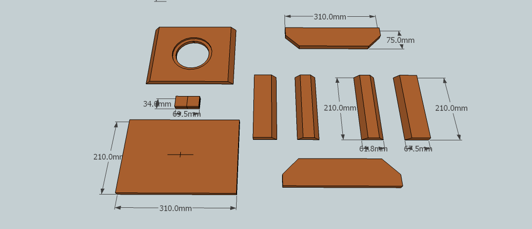

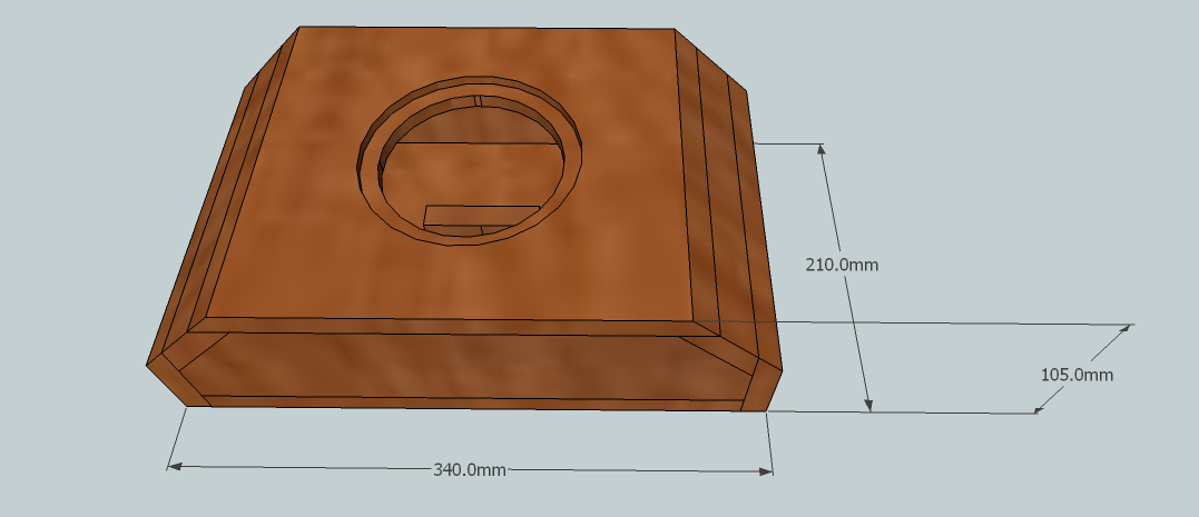

Ik heb een paar Behringer B2031a actieve monitors (worden op termijn misschien vervangen door zelfbouw :wink: ) en een zelfbouw sub (niet door mij gebouwd) die ik wil ondersteunen met een setje speakers aan de muur.
Vanwege de positieve berichten over de MarkAudio CHR-70 fullrange en de interessante prijs wil ik graag een kast bouwen voor deze driver. Omdat hopelijk binnenkort de CHR-70 gen3 beschikbaar komt wil ik uitgaan van deze driver, tenzij er natuurlijk suggesties komen.
Mijn ontwerp is gebaseerd op een ontwerp van Planet10 en is qua inhoud (bijna 4 liter) vrijwel gelijk aan de befaamde Black Beauties...
Deze zijn dus ook mijn bron van inspiratie, als ik zo vrij mag zijn HenkJan? :D
Omdat dit mijn eerste ontwerp is hoop ik op commentaar, de inhoud zal namelijk wel goed zijn maar wat is het effect van de schuine hoeken? Verder heb ik diverse vragen over bijvoorbeeld dempingswol en een geschikt filter. Kortom dit zijn mijn eerste stappen in de zelfbouwaudio :roll:
De kasten wil ik graag bouwen met 15mm MDF en daarna fineren.
Ik ken de ontwerpen waar je je inspiratie vandaan hebt niet goed, dus wat dat betreft kan ik je niet veel vertellen. De schuine hoeken zullen iig geen dramatische veranderingen gaan veroorzaken.
Jouw kast lijkt me breder dan die van je inspiratiebronnen, klopt dat ? Zo ja, dan zul je dat zeker gaan merken in de baffle step. Al helemaal het feit dat deze strak tegen de muur komen. Je zult het filter niet 1 op 1 kunnen overnemen, dat gaat erg bonkig en overdreven ´warm' worden waarschijnlijk.
Zijn deze bedoeld ter vervanging van je b2031a's ? Ik wil je niet demotiveren, maar ik ben bang dat je die hiermee niet zult overtreffen. Die goedkope kassies zijn stiekem erg erg goed...en leveren een stuk meer ballen dan 1 breedbander, hoe goed die dan ook mag zijn.Sorry, niet goed genoeg gelezen. 'Ter ondersteuning', bedoel je daar als achterkanaal mee of zoiets ?
Zie http://homepage.mac.com/tlinespeakers/F ... 191209.pdf (en dan de 0v99) als het goed is komen de maten behoorlijk overeen. Bedoel je het filter van HenkJan? Bij het planet10 ontwerp heb ik namelijk geen filter ontwerp kunnen vinden. En hoe ik zelf een filter ontwerp, pfoe geen idee waar te beginnen :oops: Al snap ik wel redelijk hoe zo'n filter werkt (technisch gezien), maar niet wat de invloed van de kast en invloed op bafflestep is. Ik begrijp dus niet wat het filter moet doen dus lukt het me ook niet om iets te ontwerpen. Ik denk dat ik eerst zonder filter begin en later het filter evt in de kast plaats, dat moet wel kunnen toch?
Inderdaad een soort van achterkanaal en niet als vervanging van de Behringers. Ik ben ook best tevreden met de Behringers (pas na ze aangesloten te hebben met XLR) en de enige reden dat ze er misschien ooit uit gaan is dat ik weer een setje wil bouwen :wink:

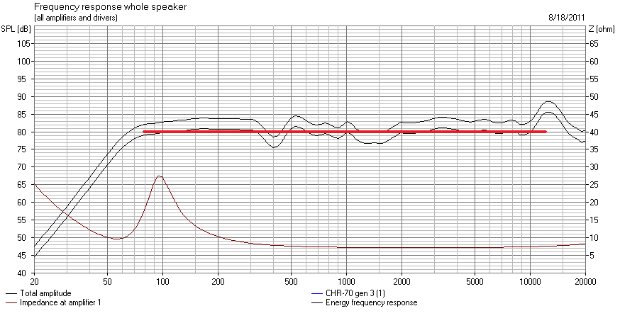

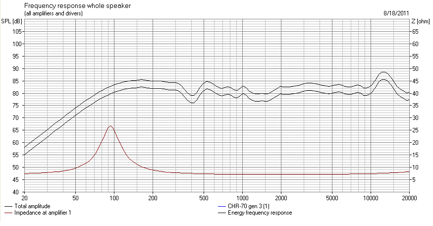

Simulatie 1: Resultaat zonder filter
Simulatie 2: Resultaat met GHP (310 uF berekend via http://www.12vhifi.nl/closed.html)
Heeft iemand tips voor mij hoe ik deze sims moet interpreteren? Het inkloppen van parameters kan iedereen
maar nu komt het lastige gedeelte... :oops:
Is dit bijvoorbeeld een nette curve of moet ik nog een BSC maken? Is het verstandig om de condensator te plaatsen voor GHP of kan ik beter helemaal niet filteren?

Heeft iemand tips voor mij hoe ik deze sims moet interpreteren? Het inkloppen van parameters kan iedereen maar nu komt het lastige gedeelte... Is dit bijvoorbeeld een nette curve of moet ik nog een BSC maken? Is het verstandig om de condensator te plaatsen voor GHP of kan ik beter helemaal niet filteren?

op die 2 dips na toch bijna perfect zou ik zeggen...

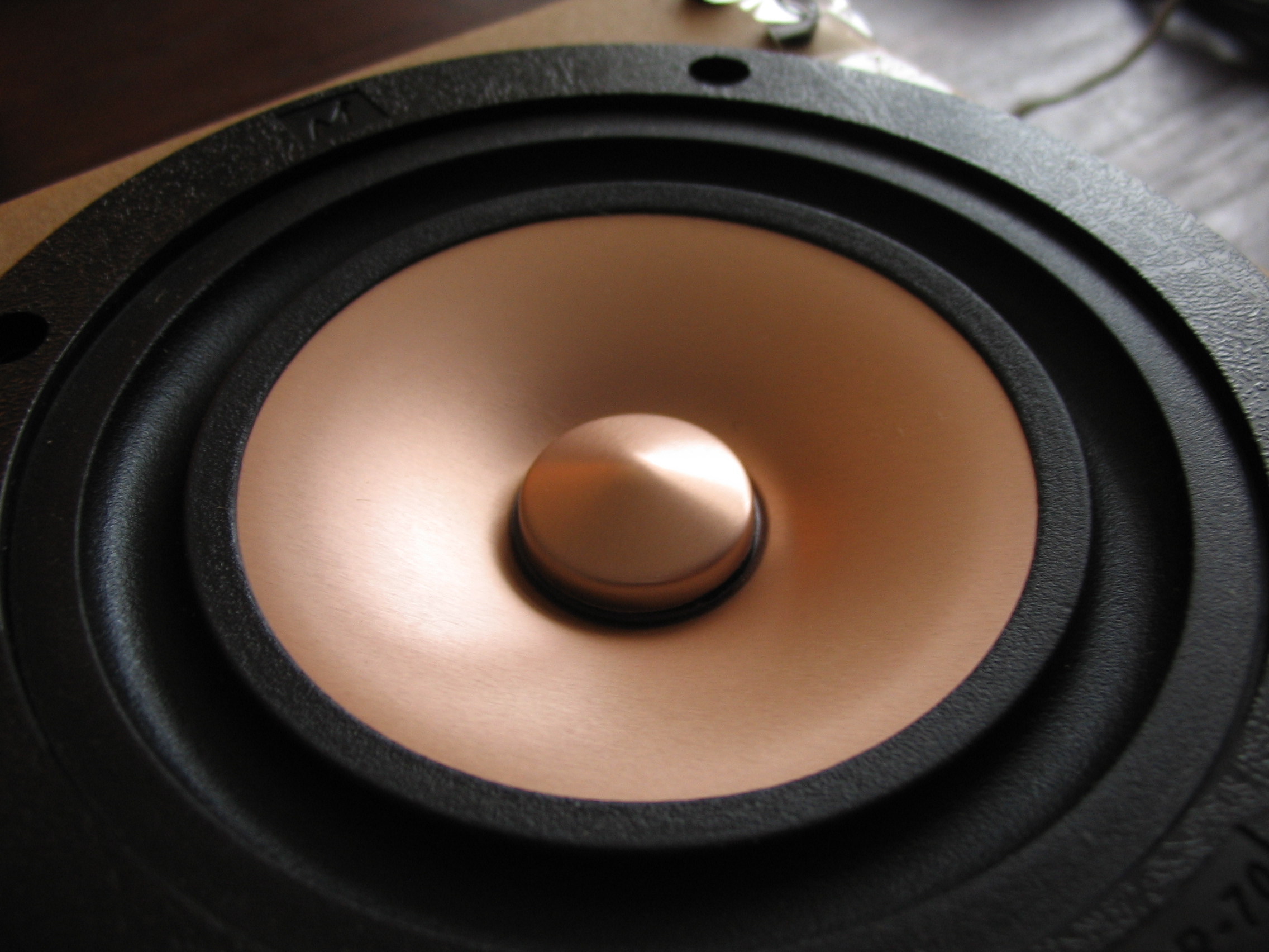

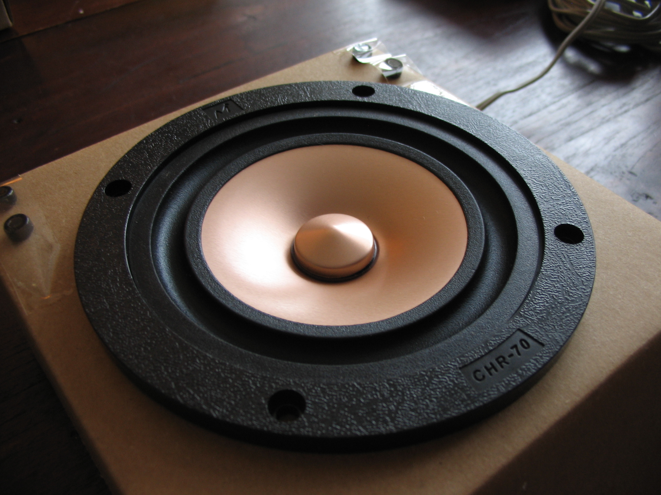

Even een update van mijn kant, de CHR-70's gen. 3 Champagne kleur zijn binnen!
En wat zijn ze mooi :shock: :D
Berichten: 33823
Re: eerste project: CHR-70 wall-mount speaker
:foto:

Bericht door Nick18 »
Ik zal vanavond even foto's maken :D

volgens je eigen grafiek op ~65Hz:

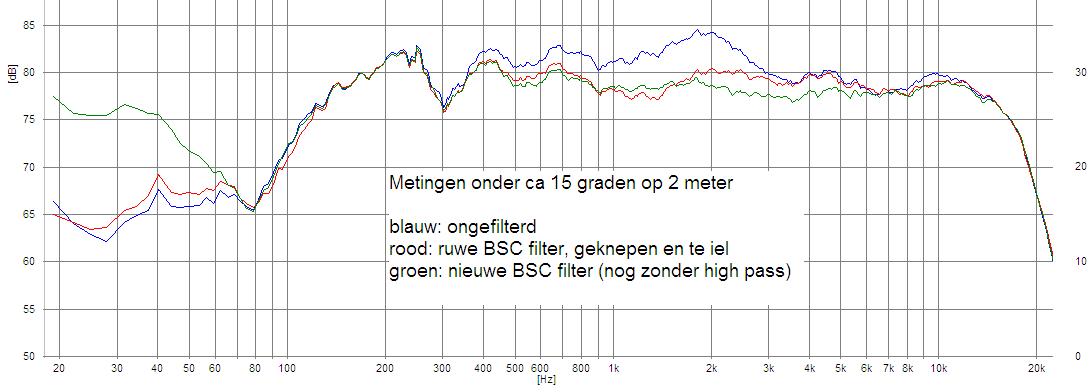

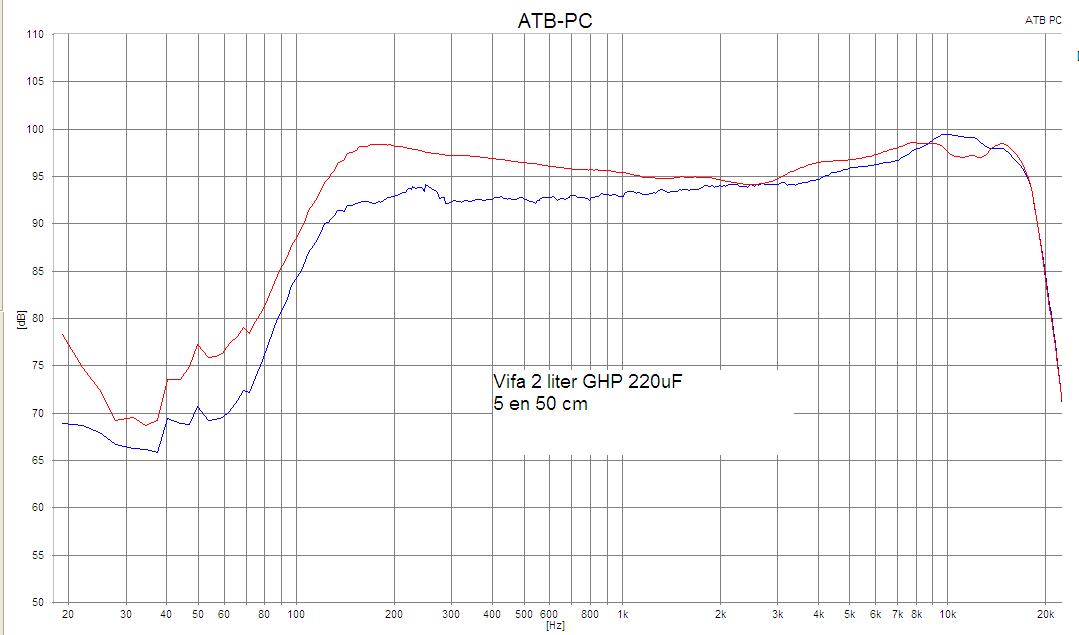

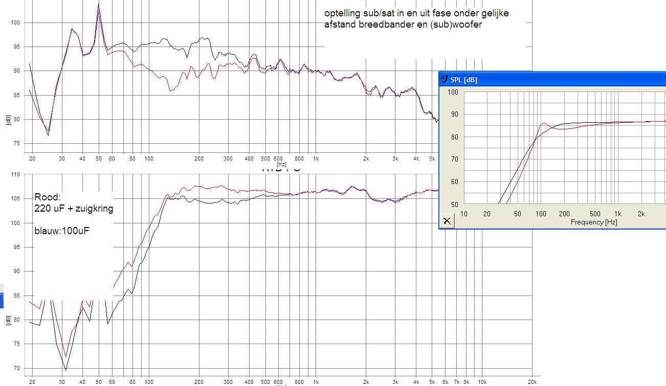

Ik zou hem trouwens wel proberen anders afstemmen. Meer vanaf 200 Hz een lichte daling en vanaf 5 Hz weer een lichte stijging. Ik hoop dat ik straks met je data aan de slag kan!
Hier wat voorbeelden van een 3,5" vifa breedbander.

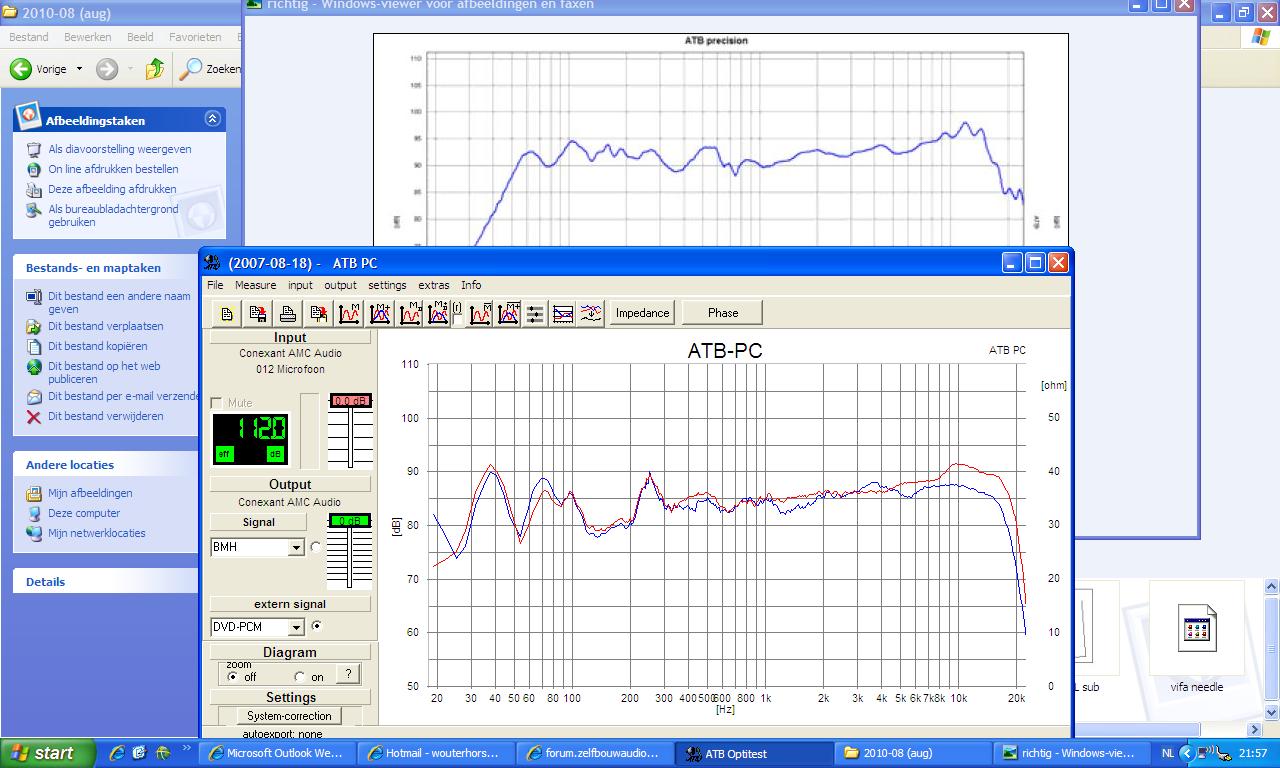

Hier de Richtig, een (top) ontwerp van Kirchner, de ontwikkelaar van ATB meetsystemen.
Nick18
Ehm dit moet ik nog een paar keer goed lezen (bedoel je trouwens 5kHz?) :oops:

:foto:
Daar gaat 'ie dan :D :D :D
Enne ik zie dat jij wel mooi kan meten aan de units? Is mijn simulatie met de data uit de MarkAudio datasheet via SPLtrace wel betrouwbaar denk je? :roll:
Je hebt gelijk, dat moest 5 kHz zijn. In de ATB precision meting van de Richtig kun je zien wat ik bedoel met het weer oplopen. Dit heb ik zelf ook gedaan met mijn ontwerp, die rode meting. Een breedbander bundelt sterk, dus neutraal afstellen betekent dat je recht van voren geleidelijk iets te veel hoog moet creeeren, anders komt er te weinig hoog de ruimte in. Je oren zijn daar gevoelig voor, de sprankeling lijkt uit de muziek verdwenen of het wordt zelfs wat dof. Bij de opstelling van de luidsprekers zorg je dat ze iets te veel ingedraaid staan, beetje scheel kruizend voor je langs :lol:
Vanaf morgen ben ik even een paar dagen zonder internet dus het kan even duren maar je hebt het filter vast niet meteen nodig. Als je me kunt vertellen hoe ik het moet openen dan hoor ik het graag. Ik ben niet zo handig met PC's :oops:
Laat die metingen goed op je inwerken. Bijvoorbeeld die eerste: wat je meet dichtbij is totaal anders dan wat je meet op afstand. Een breedbander afstemmen is leuk maar ook een echte luister ervaring. Voor mij is inmiddels duidelijk hoe het voor mij werkt. De meting van dichtbij moet geleidelijk dalen tot het hoog. De bafflestep moet zorgvuldig en een tikje te weinig gecorrigeerd worden (waarschijnlijk omdat die onder een hoek ook anders meet) en de driver moet goed gedempt worden maar zonder te dreunen. Zie de afbeelding van Hybride FAST. De te kleine behuizing maakt dat de driver opslingert met de condensator, dus heb ik een LCR-kring gebruikt om de roll of weer netjes te maken. Je meet het op afstand echt niet, maar je hoort het zeker wel. Dit was een 1 liter kastje, terwijl ik in de eerste meting een 2 liter kastje had gebruikt. Het werd hoorbaar slechter in de 1 liter behuizing, en door meting en het zichtbare verschil in Ajhorn zag ik wat er mis ging. Je ziet ook dat zo'n simulatie klopt :wink:
Die SPL trace zou prima moeten zijn. Al schrik ik meestal van de metingen van die drivers - niet zo netjes als de fabrikant laat zien. Maar dat maakt voor het geheel niet echt uit, meer een resolutie verhaal denk ik.
Ah ik dacht dat het juist allemaal zo vlak mogelijk moest zijn!
