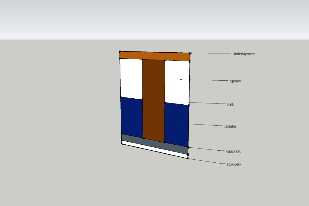

Hoeveel ruimte heb je überhaupt over om materiaal toe te voegen...? Misschien zou je snel even een doorsnede kunnen tekenen?

Schematische weergave van de vloer opbouw.

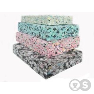

En wat voor isolatie bedoel je met foam isolatie? Harde of zachte isolatie?
Dit soort platen

Een soort aglomer, bonded foam, niks mis mee.
