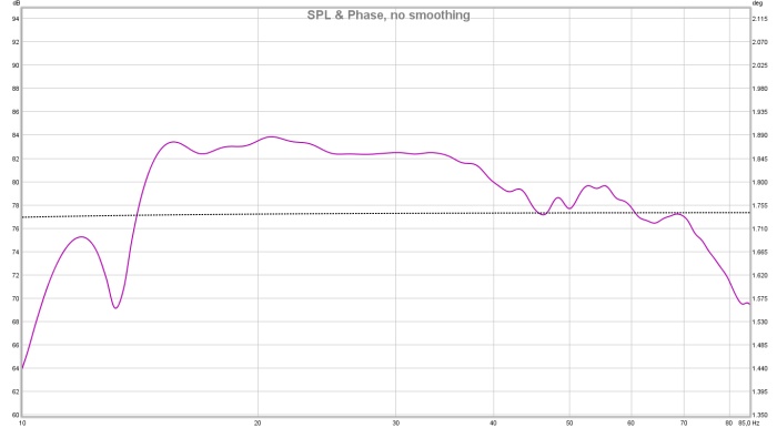

Metingen gemaakt:

Wow, die gaat flink diep. :shock:
Ja doet hij zeker,heb net star wars met DTS zitten kijken pfff wel mooi hoor.
Dat is trouwens zonder boost ,de afval die je ziet van 25 naar 50 is zo naar beneden geregeld op de bandpass,als 50 niet te veel overheerst houd ik meer detail in ontploffingen en andere lagere tonen die van hoogte wisselen,echt de hele lage bedoel ik dan.
Als een torpedo inslaat dat je zeg maar eerst de ontploffing voelt(druk) maar daarna de implosie van de een torpedoinslag(U571),soort inklappend geluid wat ook echt bijna zuigend lijkt,het meer voelbare zeg maar.

:shock: Heren, we kunnen nu officieel spreken van een echte Ultrasub in deze. Dermate veel power bij 20 Hz; schrikbarend!!!

Die loopt lekker laag door. Je meting lijkt wel een wat lage resolutie te hebben. Het lijkt nu behoorlijk vlak, maar een misschien mis je net een smalbandige piek.
