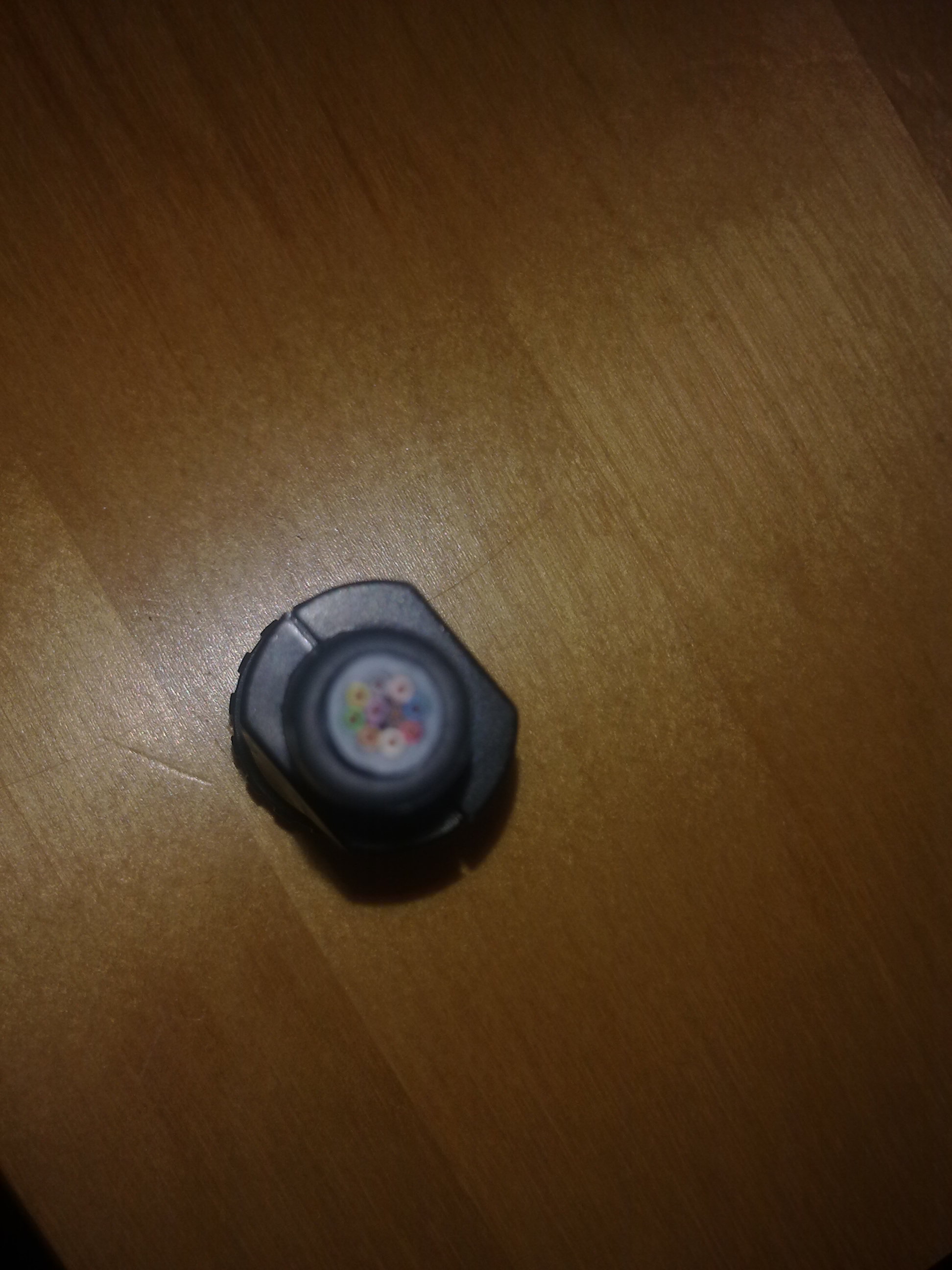

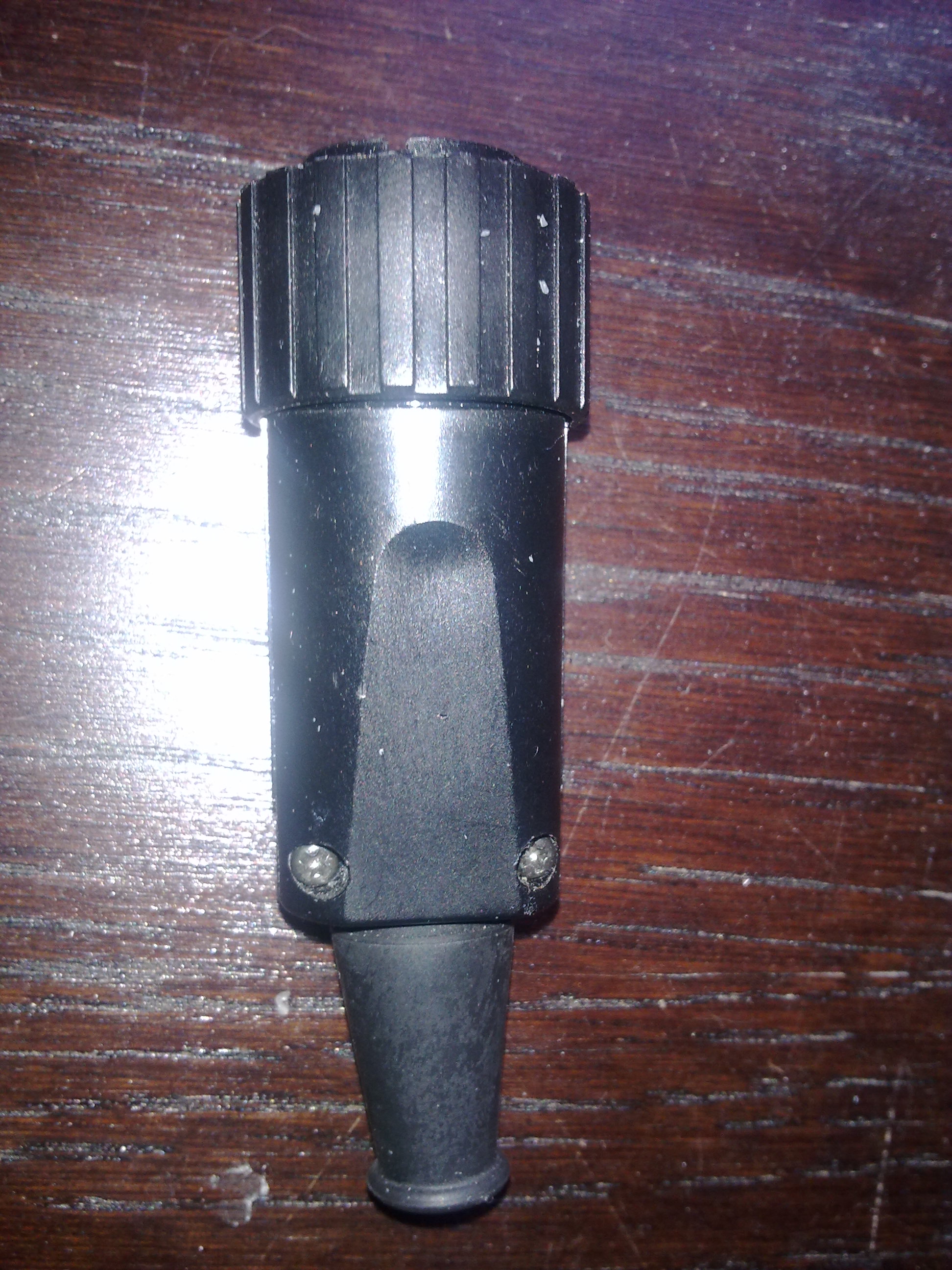

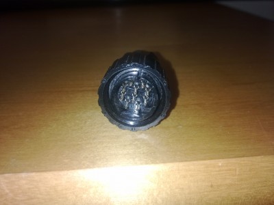

Om eerlijk te zijn heb ik jullie hulp hard nodig. Ik ben helemaal niet zo bekend met versterkers, maar ik heb er een tweedehands gekocht die ik toch graag aan de praat wil krijgen. Dit is de Ohio Sound UPA 192. Voor zover ik kan zien heeft deze versterker alleen een microfoon uitgang. Ik wil hem ook gebruiken als microfoon versterker, om verstaanbaar te zijn in een zaal. Nu heb ik ook speakers gekocht die ik graag wil verbinden aan de versterker zodat er ook daadwerkelijk geluid uit komt. Nu is alleen het probleem: ik weet niet hoe. Zouden jullie me kunnen helpen? De versterker heeft aan de binnenkant een tien-punts uitgang (vrouwelijk). Er zat ook al (een deel van) een connector kabel in deze uitgang. Tenminste, ik vermoed dat dit een connector kabel is waarvan de draden afgeknipt zijn. (Zie foto's.) Wat moet ik doen? Moet ik een nieuwe connector kabel kopen om de versterker met mijn speakers te verbinden? (De speakers hebben rode/zwarte verbindingsdraden.) Of is er een manier waarop ik mijn speakers kan verbinden met de afgeknipte connector kabel?

Zonder meer gegevens over die versterker valt het niet te zeggen.Zelfs niet of het al dan niet een buizenversterker is.
Het lijkt een versterker voor zoiets als een rust- of ziekenhuis met in elke kamer een LStje.Of in een zaal (kerk?) om achterin en andere uithoeken verstaanbaar te zijn.
Daarvoor heeft elke LS een trafo die zo bemeten is dat,bij het aanbieden van 100V,het toegelaten vermogen net wordt gehaald (of minder als zoveel daar niet nodig is).Al die dingen zijn dan parallel op de versterker aangesloten,waarbij het totaal van het LS-vermogen (liever)niet boven het beschikbare mag komen.
Met wel 10 aansluitingen zou je zeggen dat er hier mogelijk verschillende kleine versterkers in zitten voor het aansluiten van een beperkt aantal LSs n dan zonder trafo.
