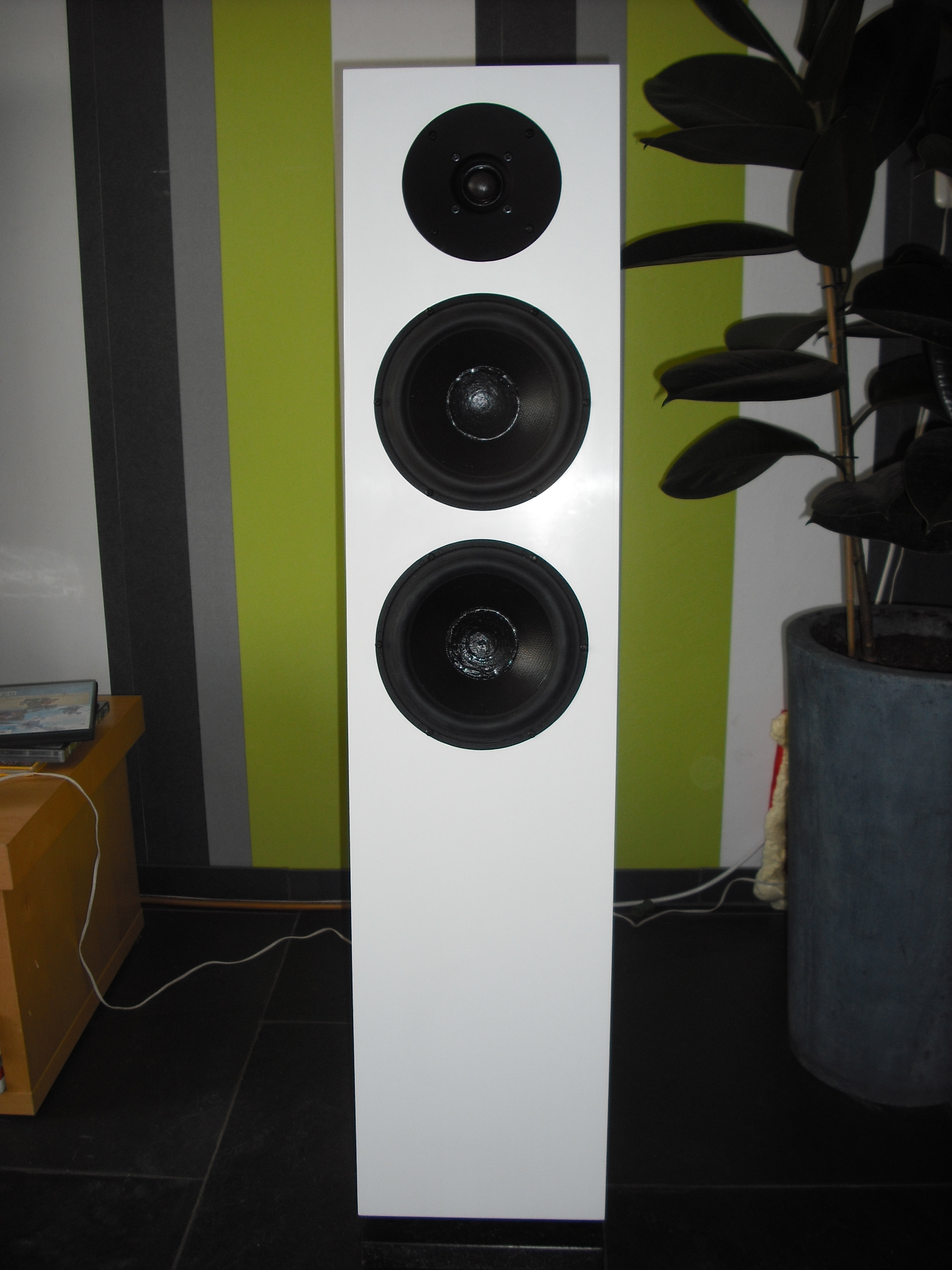

Zo, eindelijk maar toch. De speakers zijn klaar, en staan nu in te spelen. De eerste indruk is een zeer open en helder geluid. Als het geheel een tijdje heeft ingespeeld zal ik nog eens een berichtje plaatsen, maar ga nu eerst maar eens genieten van mijn eerste project.

Die staan er mooi bij, kleuren erg mooi tegen de wand zo.
Geen slechte keus dat wit.
Veel plezier met het genieten van de nieuwe speakers zou ik zeggen! :)

Mooi hoor Zweitse, ziet er strak uit. Wat heb je onder de speakers staan, is dat een marmeren plaat? En heeft íe 1 BR poort?
Berichten: 4595
Re: Scanspeak Reference Plus
Bericht door Zweitse »
Ja, de speakers staan inderdaad op een marmeren plaat, en heeft een baspoort aan de achterzijde.

Heel fraai,zo rechte strakke lijn zonder fratsen.Doet me denken aan de vormgeving,in de jaren '60,van Braun.
Die hadden de randen en hoeken een heel lichte ronding gegeven,maak het minder kwetsbaar voor stoten.

Mooi resultaat! Bekende voorversterker trouwens! Zo'n Marsh heb ik ook eens thuis beluisterd...was behoorlijk onder de indruk.

Zow die zijn heel mooi geworden! :rock:
Ben je trouwens niet bang dat de hond met z'n staart tegen de tweet komt?
Berichten: 4595
Ik ga er vanuit dat de hond de tweeters wel met rust laat. Anders maar op zoek naar en kleinere hond, of grotere boxen. :lol:
