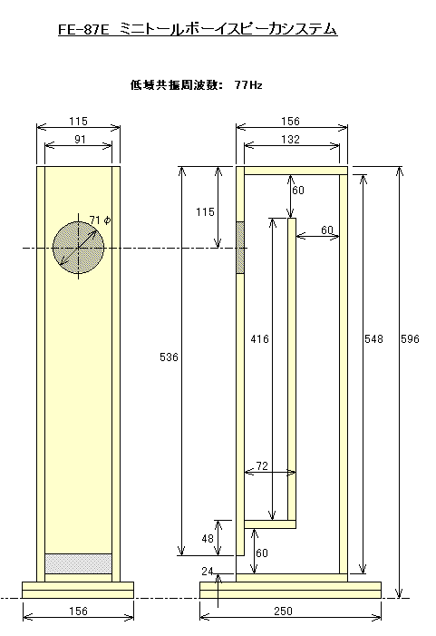

Ik wil dacht de dubbele basreflex eens in elkaar te zetten maar blijkt dat ik de FE87E ipv de FE83E welke oorspronkelijk bedoeld was voor de deze bouwplan.
Of zal ik voor de TL gaan?

Laat maar. Domme vraag!
specs lopen uiteen..
