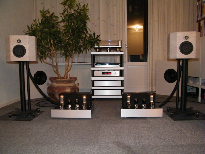

Mijn Meixing/Tentlabs creatie. De powertube/driver kant is klaar, de ingangsversterking wordt nog aangepast.
Totaal 4 kanalen met 17W Single Ended Triode versterking. Elk kanaal heeft twee ECC82 buisjes, een 6SN7 driver, en een 845 triode buis. Natuurlijk zonder terugkoppeling!
Gr. Harry
De opstelling
De opstelling

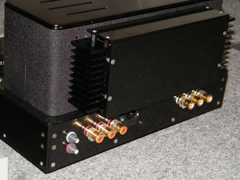

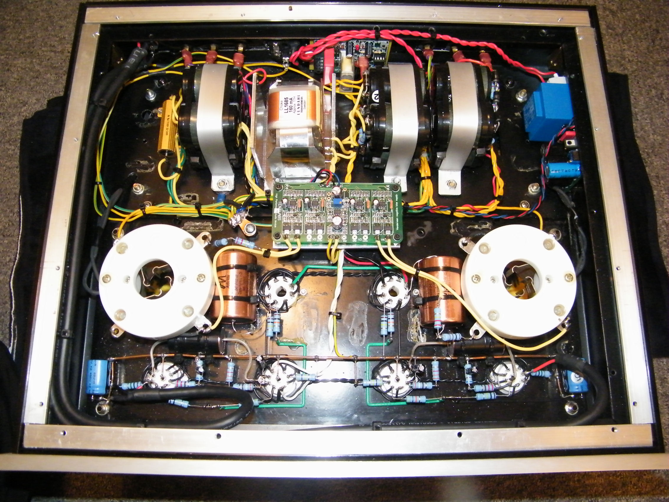

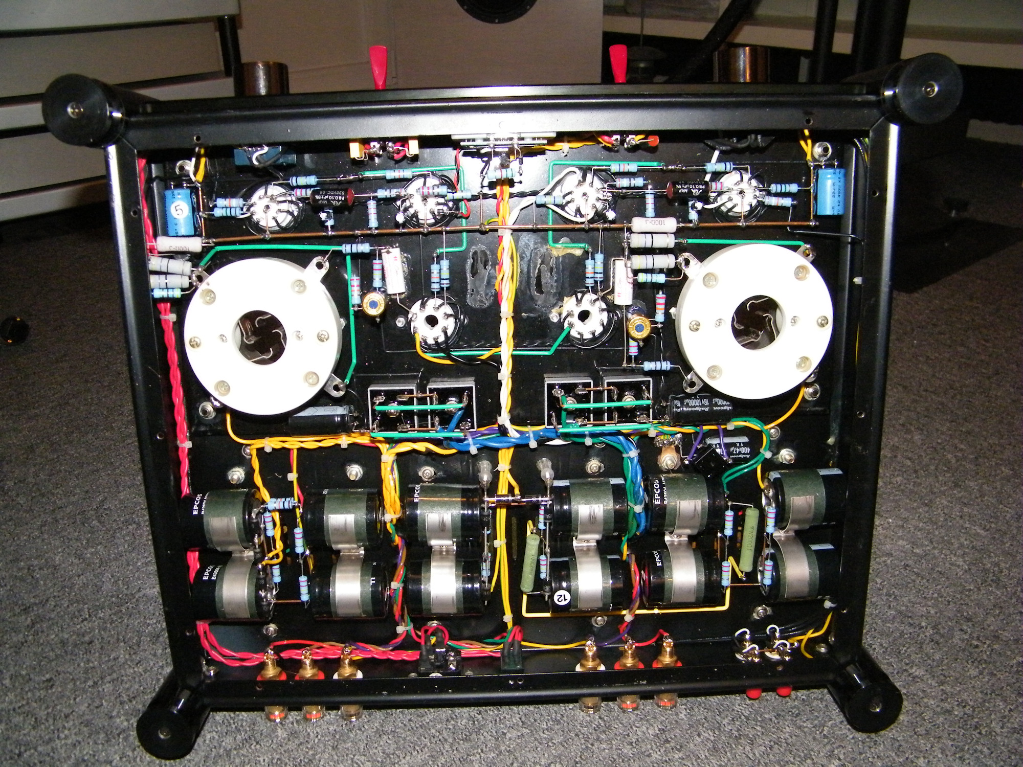

De originele Meixings waren al goed, maar er kon nog e.e.a. verbeterd worden.
De voor mij grootste irritaties: een brom, en het feit dat je zelf na 45 seconden de high voltage moest inschakelen. Ik vergat regelmatig de juiste volgordes. Het nadeel van deze IPAD tijd, waar alles vanzelf gaat!
Wat heb ik tot nu toe gewijzigd:
1. Alle onnodige bekabeling verwijderd. Dus de potmeter, en de ingangsschakeling.
2. De 110/230V schakeling verwijderd. Een Velleman printje gewijzigd, om zo de 1000V na 45 seconden op te schakelen. Geen eigen printje, omdat ik her-inschakelen wilde voorkomen.
3. De 10V 3A heater van de 845 was met vaste weerstanden verbonden. Na enige testen met pots om de brom omlaag te brengen, heb ik besloten een Tentlabs Filament voeding toe te passen. Nog een heel werk, met het afwikkelen van een trafo. Daar maak ik nog een apart berichtje van.
4. Het toevoegen van een choke in de hoogspanning, met nieuwe weerstanden.,
5. Het aanpassen van het aardcircuit. Uiteindelijk bleek de meeste brom via de ingang binnen te komen. Dus dikkere kabels, en de aarding aangepast na een gescheiden audio aarde, met 10 Ohm naar de kastaarde.
6. De kast is toch wel ver aangepast om e.e.a. aan ruimte te winnen. (En om de WAF factor voldoende te verhogen 8) )
7. Om de ruisgrens te verhogen, is de eerste ingangstrap aangepast van een ECC83 naar een ECC82. Hiermee ging de ingangsspanning van 0,5V PP naar 3VPP omhoog voor 20 Watt.
8. Al die wisselingen zorgde voor steeds andere buis instellingen. Dus een Tentlabs negative bias geinstalleerd. Was ik gelijk van die slecht gelijkgerichte -200V af.
9. Gewijzigde koppelcondensatoren: Audio Note paper in oil... (Ja, ook die zwarte. Die is netjes ingepakt)
En wat nog moet komen? Heel veel!!
Gr. Harry

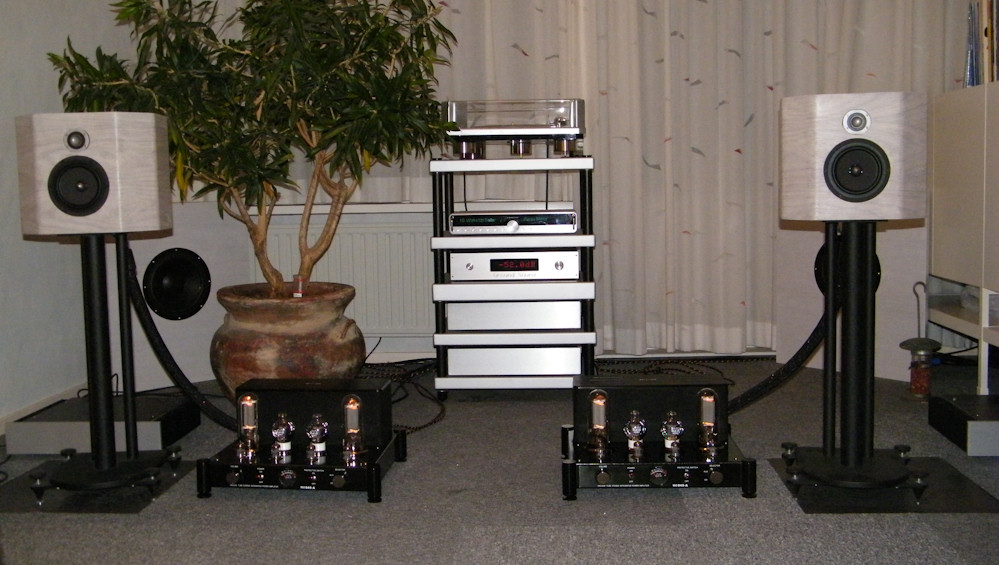

Als referentie:
de originele Meixing MDA 845
