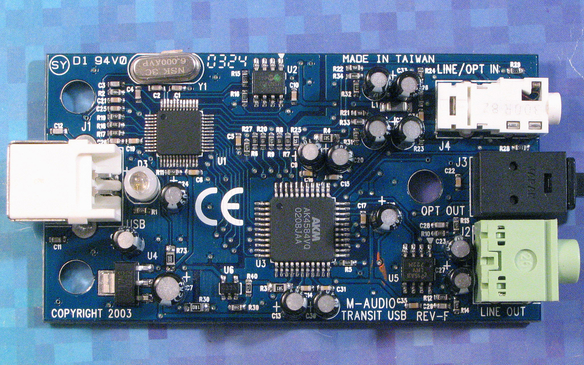

Denk dat je toch beter af bent met een M-Audio Transit kaartje, iig een stuk sneller. Daar zit al een TI USB-nterface processor op met een AKM DAC.
Ik vind hem zo ook al erg goed klinken maar met modden is daar vast nog meer uit te krijgen.
