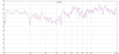

Ik corrigeer het laag onder de 100 hz aan de hand van een Behringer deq2496
om de ergste pieken eruit te halen.
ik had nu het meetbereik iets vergroot, en toen viel de dip tussen 300 en 400 hz gewoon op.
Dit gebied wordt door een passieve filter en de 2 thiel units weer gegeven, en ik gebruik er geen DSP.
Wellicht zijn de metingen wat onnauwkeurig, maar de dip is toch wel redelijk groot en precies net boven het gebied waar de peerless SLS12 woofers af gefilterd worden
Re: ceraluminium
Wellicht een fase probleem... Nogal een teken aan de wand als je de woofers uitzet en de dip verdwijnt.

Re: ceraluminium
Plus en min omdraaien betekent in feite de fase met 180 graden draaien. De ene polariteit zal inderdaad slechter zijn dan de andere, er zit alleen nog een hele wereld tussen. Kun je met de Behringer geen willekeurige fase instellen?

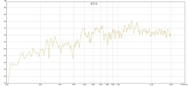

Re: ceraluminium
N.B. ik heb de filters van Paul nooit gecontroleerd op correcte werking. Hij heeft ze zelf opgebouwd op mijn aanwijzingen. De metingen suggereren dat het filter niet naar behoren werkt.
Ik zou daarom graag een meting zien waarbij alle filters werken, dus actief en passief, maar dan met de mosfet eindversterker voor de SLS-12 woofers uitgeschakeld. Laat de sub alsjeblieft ook nog even uit. Zo zien we uitsluitend de totale respons van midhoog. Die hoort ongeveer -6dB te zijn iets onder 200Hz.
Re: ceraluminium
hier een meting van de Thiel C92 en C23, dus zonder de Peerless sls12

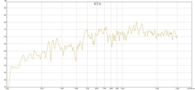

Re: ceraluminium
en een totale meting 100 tot 2000 hz
duidelijk te zien de dip bij 300 tot 400 hz

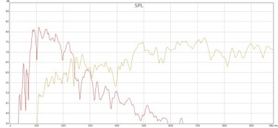

Re: ceraluminium
Je ziet dus in de grafieken bij elkaar, rood en goud, dat als je het niveau van de woofers legt op dat van het hoog, dat het overnamepunt inderdaad veel lager ligt.
Er lijkt iets helemaal niet goed te gaan met het filter voor de middentoner. Veel te weinig energie bij 400Hz. Je zult de elektrische overdracht van het actieve filter moeten controleren. Als je het meet en post kan ik kijken of het inderdaad niet klopt.
