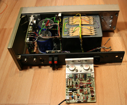

Ik heb een tijdje terug een quad 405 gekocht.
Nu wil ik die aanpassen ,maar ik kan niet veel nederlandse
topics vinden.
Mijn engels is erg slecht maar ik kwam deze PDF tegen.
En ik lees dat ik de opAMP de ne5534 moet hebben ( maar
ik weet het niet zeker want ik snap er niet veel van :oops: )
Maar ik vind het wel leuk om er mee aan de slag te gaan.
Ik heb de oude er al uit gehaalt en een nieuw ic voetje met gedraaide
voetjes er in gezet dus het begin is er.
Nu maar hopen dat hij blijft werken .
Ook las ik ergens op dit forum over een andere opAMP Burr Brown OPA627 ?????
Alvast weer bedankt Grt Han

ik heb de quad 405 ook aangepakt, de burnbrown opa verijst aardig wat aanpassingen in de versterking en terugkoppeling. Ik ben begonnen met de buiten kant, de dc beveiliging de deur uit gegooid (scheelt heel veel) en de eindtorren vervangen voor degene die in de laatste revisie quads gebruikt waren

Die van jou is mooi geworden =D>
Ik ga jou topic eerst maar eens goed lezen.
En ook maar een zwarte spuitbus kopen voor de kast en die BLAUWE LED heb ik al
