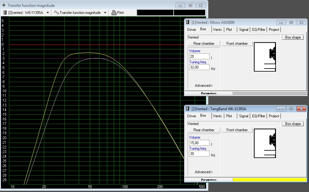

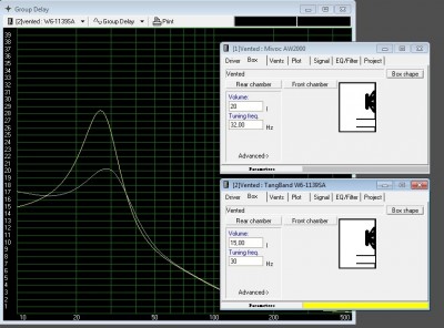

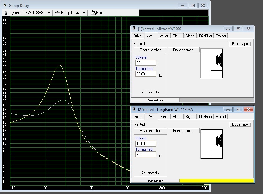

Ik heb een aanbod van twee driver waartussen ik een keuze moet maken. Het zijn de AW2000 en de W6-1139. Ik wil een sub maken voor een muziek systeem. Niks speciaals, gewoon wat aardige boekenplank luidsprekers/monitoren. Wat zou een betere keuze zijn, de kleine W6 met volgens winisd diepgang of de Mivoc die wat meer power aan kunnen en wat minder group delay hebben?
AW 2000
20 cm Tieftöner
* Belastbarkeit (Nenn/Musik) = 120/300 W
* Resonanzfrequenz fs = 30 Hz
* Äquivalentvolumen Vas = 37 l
* Freiluftgesamtgüte Qts = 0,3 (Qms=4,1, Qes=0,32)
* Lineare Auslenkung xlin = +/- 6,5 mm
W6 1139
X-max 11.5 mm
Vas 14,65 Litr
Qts 0.37
Qms 2.46
Qes 0.43

Ik zou de Mivoc nemen. Bij de W6-1139 krijg je snel een poort die niet in de kast past (simuleer maar eens op vol vermogen en maak de poort zo groot dat de luchtsnelheid onder de 17 m/s blijft, dan wordt de poort al gauw een meter lang). Ook heeft de Mivoc een gegoten alu korf dus die schroef je niet snel krom.
