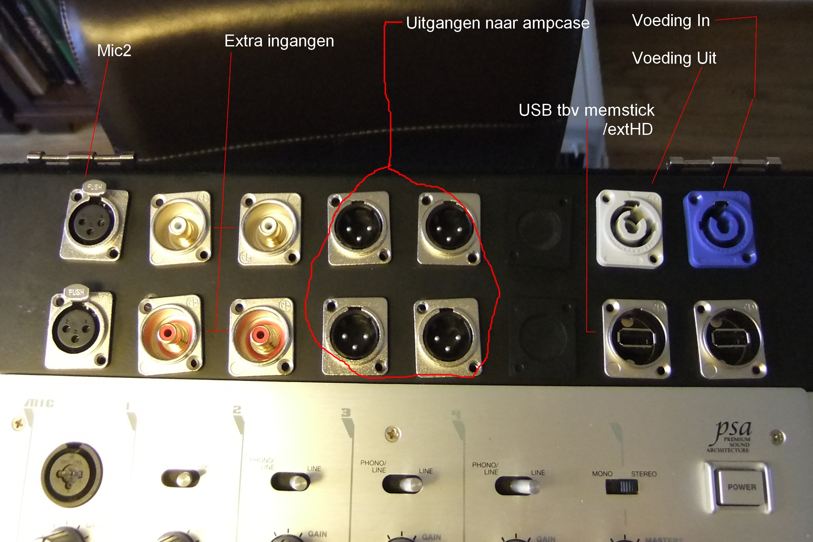

Zeer goeie tip, met plannen van de setup wel aan gedacht, maar nu vergeten.teacher schreef:(aansluitingen voor) zwanenhalsjes met verlichting?
Ik heb de volgende wijzigingen aangebracht:
- Aan linkerzijde maar 1 XLR
- USB-aansluitingen op de plek van de blindstoppen (onder elkaar)
- Extra powercon aansluiting bovenin.
In beide bovenhoeken heb ik nog een plekkie over, dus dat moet kunnen. Mogelijk zelfs 2 lampjes, zodat ik er eentje links naast de case kan laten schijnen voor het toetsenbord. Ik zie ze op mixers vaak met BNC of XLR. Iemand misschien tips welke de beste verbinding geeft of op dit moment nog het meest gebruikt wordt?

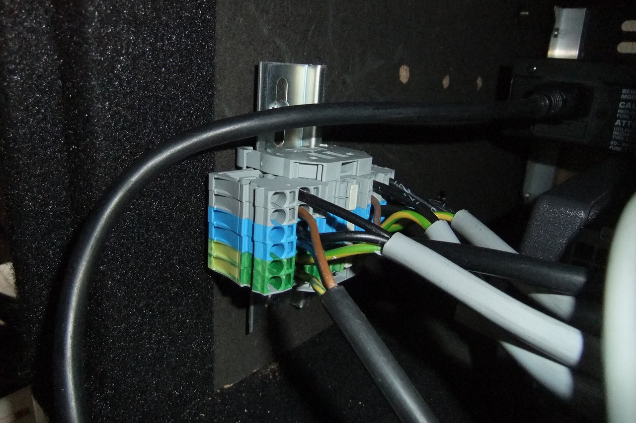

Maar goed, de case is zo goed als klaar. Van de week nog even zo'n TS35-railtje erin proppen voor de spanningsverdeling met daarop uiteraard..... WAGO-klemmen. Ik sluit de rest van de apparatuur ook vast aan (de apparaatstekkers niet in een verdeeldoos, maar gewoon met korte lijntjes naar het verdeelblok. Als ik iets zou moeten uitbouwen kan ik die gemakkelijk los maken en ik hou de hoeveelheid bekabeling tot een minimum beperkt.
De bedrading van de ampcase is ook zo goed als af. Morgen nog even langs de Gamma om een paar verdeeldozen te halen die ik voorzie van PowerCon stekkers. Daarna nog een paar korte USB-kabeltjes maken ( A-B ca 30cm) en ik ben klaar. Alle voedingsbedrading is overigens 3x 2,5mm². Ook de voeding naar de ampcase en van de ampcase naar de mixercase zijn 2,5mm². Zo moet ik het wel een tijdje kunnen volhouden.

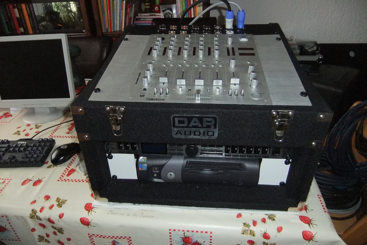

Hallo allemaal,
Ik heb zojuist mijn draaicase klaar, maar bij het testen een klein probleem:
Ik hoor de computer fluiten via de speakers. Ik weet zeker dat het de pc is, omdat het geluid weg is als ik deze uitzet. Zijn er mogelijkheden om dit fenomeen tegen te gaan of is het een kwestie van de pc eruit halen en in een aparte case zetten?
Het betreft een DAP case met 4HE aan de voorkant en achterkant en 10HE bovenop. De mixer is een Reloop RMX40BPM, deze ligt uiteraard bovenin. In het front zit een Behringer DCX2496 bevestigd en daaronder zit de pc (Dell GX280SFF). Ik heb de Behringer even uit de audioketen gelaten omdat ik deze nog moet instellen.

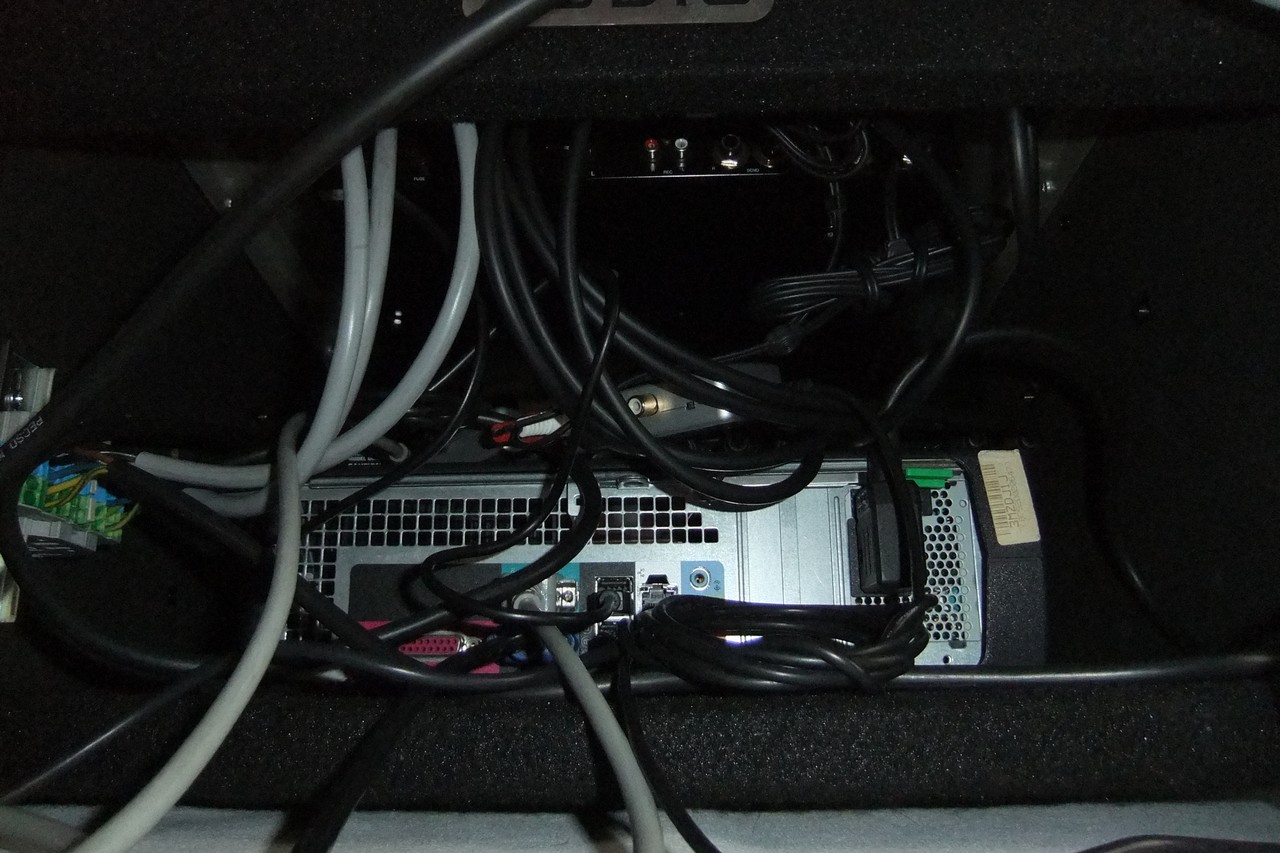

Nou, toen ik de pc uit de case haalde, was het gefluit verdwenen. Nu heb ik problemen om de kanalen goed te scheiden vanuit mijn 2 Behringer UCA-202 USB geluidskaartjes. Ik wilde ze graag zo configureren dat één UCA de muziek naar de master doorgaf en de andere als PFL te gebruiken was. Helaas is dit via de ASIO-driver niet mogelijk
Ik heb nu besloten om het moederbord uit de kast te halen en in een aparte case te bouwen, waardoor ik een fullsize Soundblaster Audigy 2 kan inbouwen. Het liefste zou ik een Audigy 2 ZS gebruiken, maar die zijn behoorlijk duurder en de specs ontlopen elkaar niet extreem veel. Hierdoor kan ik mijn kanalen vanuit de software over de uitgangen van de Audigy verdelen.
De PC komt nu in een aparte case waar ook de monitor in komt te liggen. Helaas kan mijn bedradingsplan nu de vuilnisbak in. Ik kan op zoek naar een degelijke verbinding tussen de PC-case en de mixercase. Dit zijn maximaal 4 stereo signalen. Ik vraag me nu af of dit met 4-polige XLR-pluggen een beetje te doen is en hoe ik de overspraak tussen de kanalen zo laag mogelijk hou. De lengte van de kabel hoeft niet extreem lang te zijn, maximaal 2 meter.
