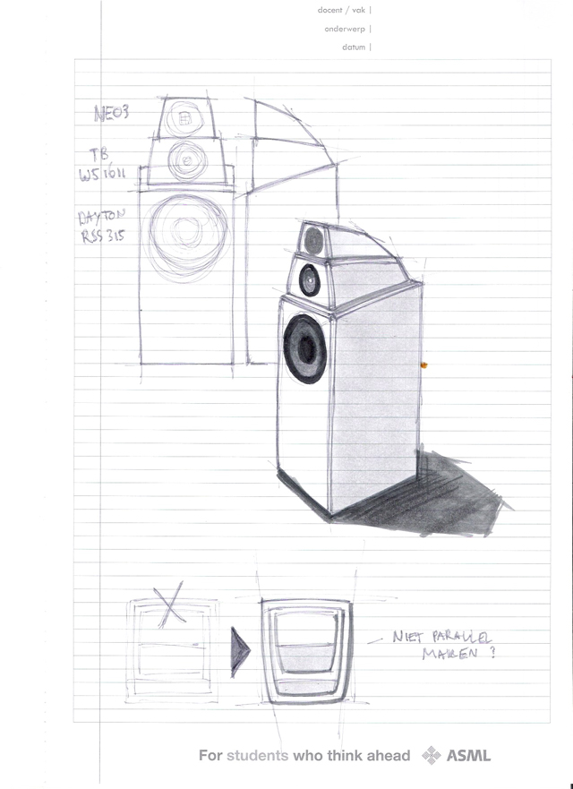

Zoiets zou het dan qua kast moeten gaan worden:
Bronbestand:<br />http://dl.dropbox.com/u/4537364/Speakers%20bouwen/Speakers.jpg
Bronbestand:
Het onderstuk is ongeveer 35 cm breed, 70~80 cm hoog en 40 cm diep, het hele zaakje in totaal zo rond een goede 110 cm.

De schets die je maakt voor de kasten vind ik erg mooi en geslaagd, ziet er gelikt uit zeg maar. :mrgreen:
