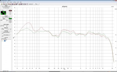

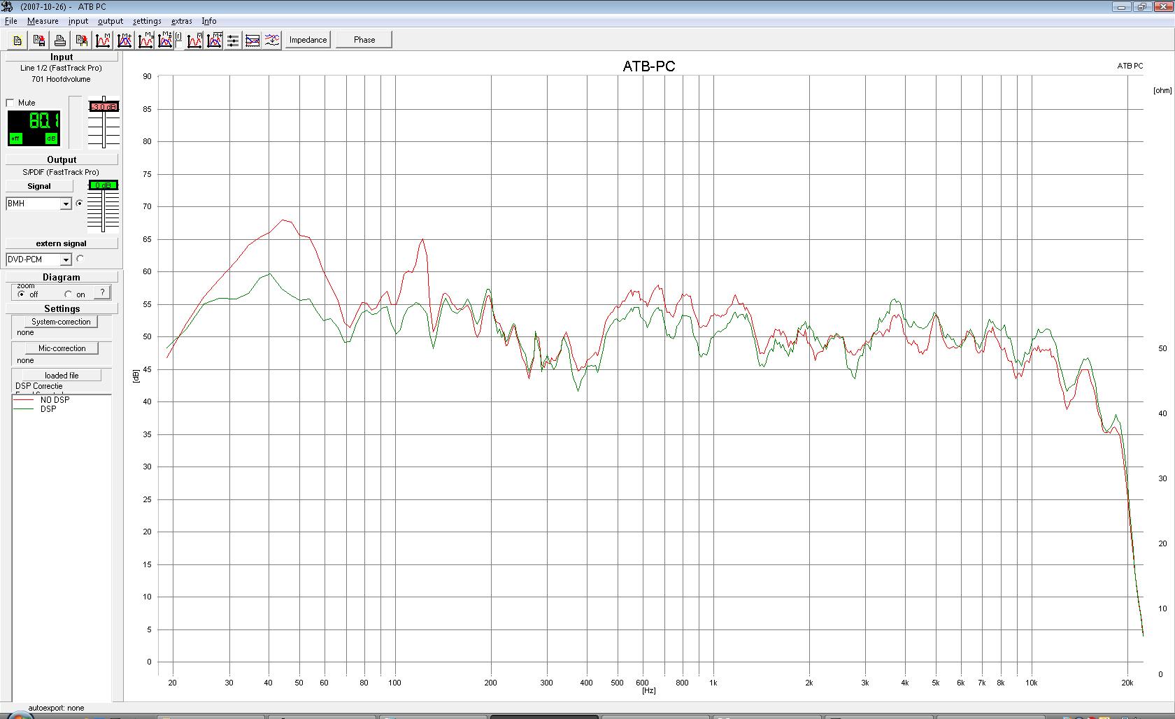

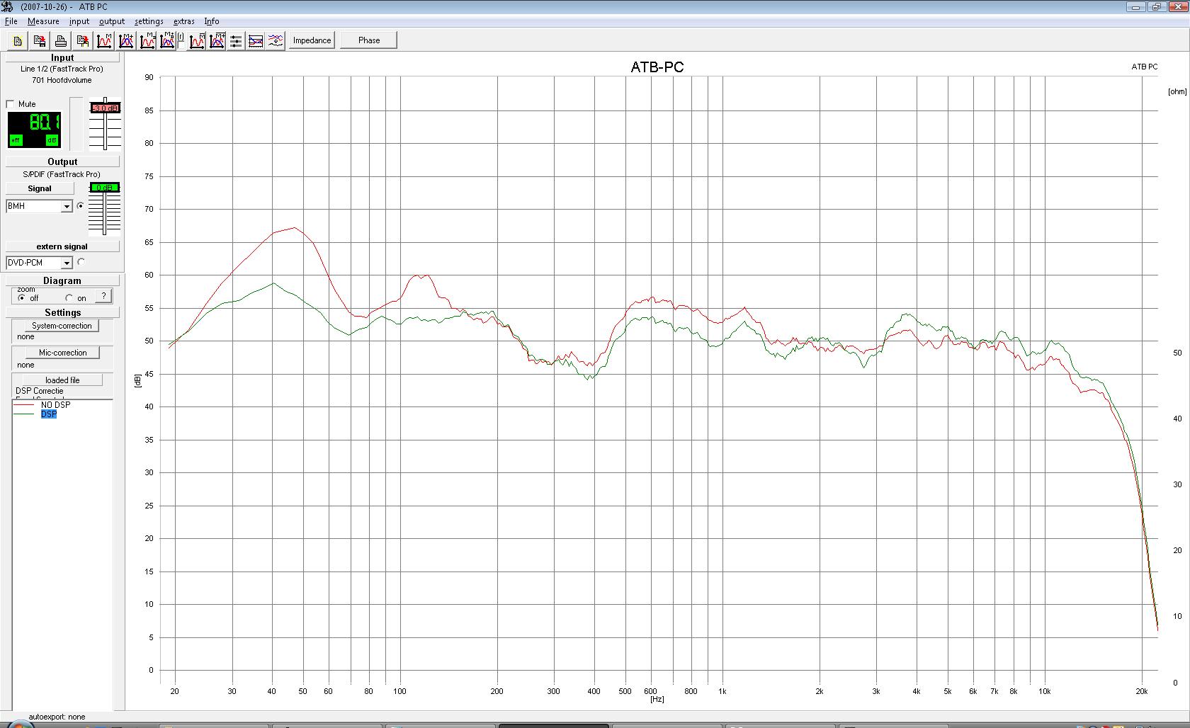

Beetje liggen meten van de fronts/sub opstelling met de mic op de luisterplek.
Vond het grappig om te zien de dip rond 94hz die ik kreeg bij het zetten van een 6dB filter tussen subs & fronts.
1/6 smoothed
1/6 smoothed
1/24 smoothed
1/24 smoothed

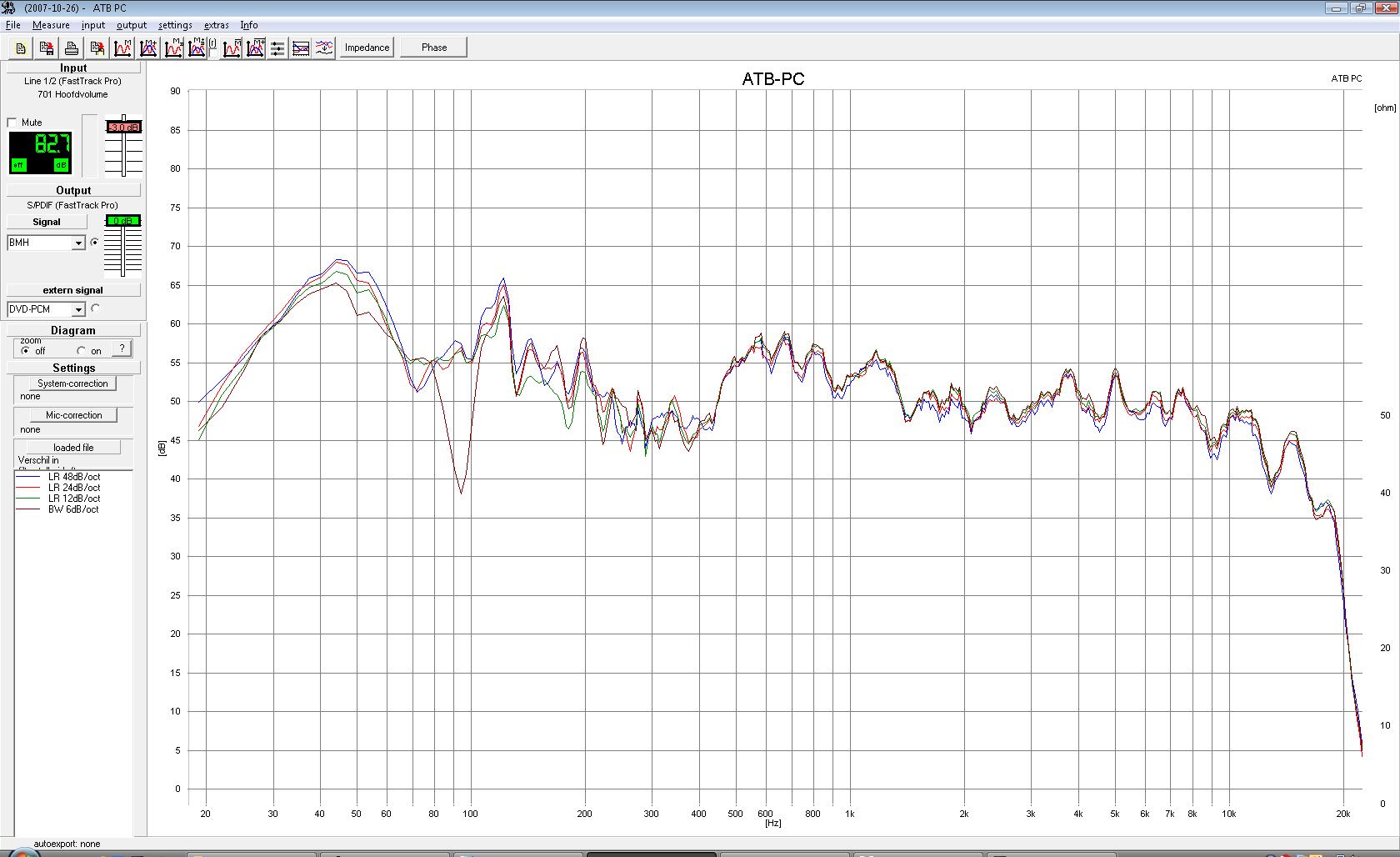

LR 48dB/oct vs. 24 vs 12 vs BW 6db/oct
