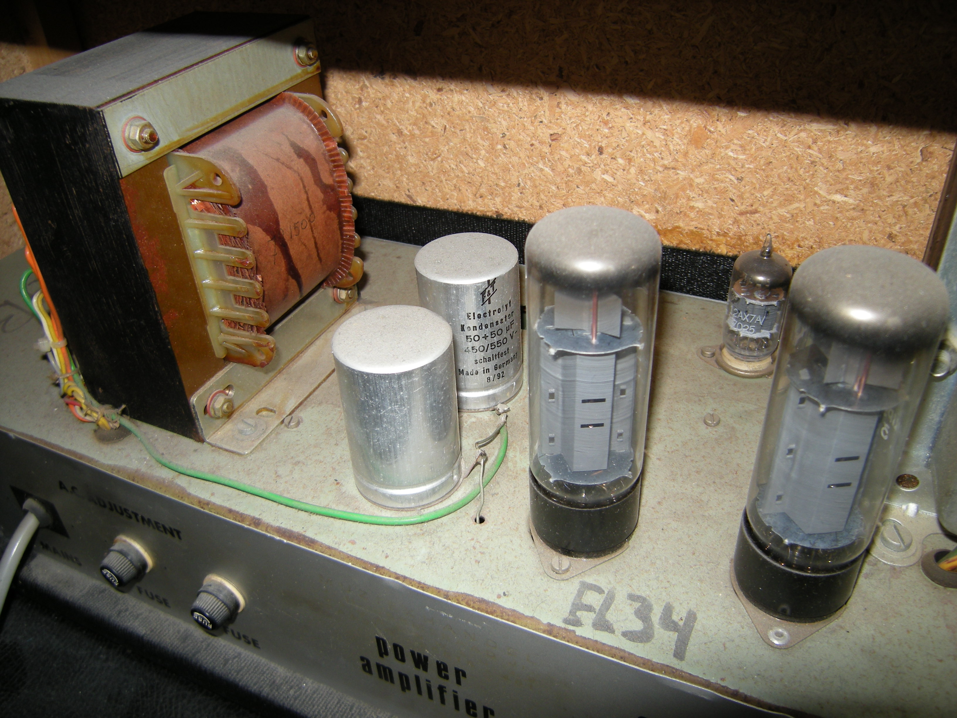

nai schreef:
Hoi
kan een smoor spoel door gebrand zijn van het feit dat er verschillende buizen in zitten.
In principe niet.
Het gaat om hoeveel stroom door de smoorspoel gaat.
Maat het is toch nog helemaal niet 100% zeker dat die smoorspoel daadwerkelijk doorgebrand is?
Berichten: 12445
Re: Brom londen City gevaarlijk?
Wat ik trouwens wel vreemd vind, is dat jij vier ECC83/12AX7 buisjes hebt.
In het schema staan er namelijk maar drie :-s
Waarschijnlijk omdat die van jou 4 inputs heeft (dus twee extra ingangen)
Wat nog meer opvalt is dat de inputs rechts zitten, volgens mij zitten die normaal (bij London City) links.

klopt, ik denk ook dat dit een kopie is van een london city.
Maar hoe erg is het dat die buizen verschillend zijn? op wiki staat dat je geen verschillende buizen mag hebben.
Ik ga er van uit dat die smoor spoel stuk is hij is zo zwart kan haast niet goed zijn.
nai
Berichten: 12445
Gelijke buizen zijn enkel "nodig" voor de eindtrap.
Dus die vier EL34.
Dat die andere verschillend zijn, maakt niet heel veel uit.
Echter zijn er ook versterkers waar je de zogenaamde "pias" kunt regelen.
Matchen is dan minder nodig.
Het zou misschien nog kunnen dat enkel de lak verband is.
Misschien zelfs omdat de buizen er warm worden (en er weinig koeling is).
Maar dat de smoorspoel wel gewoon nog 100% in takt is.
Voor een paar euro kun je die iig fixen.
Je zou ook de buizen allemaal kunnen vervangen, maar dan worden de kosten hoger. (zo'n 100 euro incl de smoorspoel)
Heb je er trouwens zelf nog recentelijk op gespeeld?
Smoorspoel is gewoon heet geweest. Anders krijg je niet zomaar van die spetter vlekken.
Denk dat de buizen teveel rust stroom hebben gehad door bv verkeerde fixed bias afstelling of koppelcondensatoren die oud zijn. En teveel stroom trekken uit de voeding. En dat de smoorspoel is lekker gaan bakken.

Berichten: 12445
Ik zou de elco's dan ook gelijk bij tube-town kopen :!:
Waardes moet je gewoon uit het schema halen of uit jou versterker (kan bij London Coty weleens verschillen!!)
Lijkt mij persoonlijk handig om te kijken wat fysiek 1 op 1 te vervangen is.
Berichten: 12445
Op dit plaatjes zie ik trouwens dat de huidige elco's uit 1992 komen!!
download/file.php?id=34401&mode=view
Die zijn dus sowieso al een keer vervangen oid. (en zijn ook helemaal niet zo heel erg oud)

Berichten: 12445
Ik heb nog even zitten nadenken en ik kwam op iets wat misschien een verklaring zou kunnen geven waarom de spoel zo zwart is.
Dit heeft onder andere te maken met die nieuwere elco's.
Zoals ik al eerder zei, komen die dus uit 1992.
Ze zijn dus relatief nieuw als je bedenkt hoe oud de versterker is (ook kijkend naar de rest van de componenten).
Het kan dus zijn dat hiervoor een aantal elco's het begeven hadden.
Gevolg is dat een smoorspoel door de rimpel spanning (eigenlijk stroom) enorm heet is geworden!
(dat kan in een vrij rap tempo gebeuren!).
Hierdoor denk ik echter niet dat de smoorspoel kapot is gegaan.
Ze kunnen wel wat hebben en een normaal persoon zet in zo'n situatie direct zijn versterker uit.
Zonder dergelijke elco's hoor je zo'n versterker namelijk gigantisch brommen.
Desalniettemin kun je de smoorspoel misschien toch vervangen.
Zo heel veel kost die niet en voor verkoop is dat misschien wel beter.
Lijkt me toch een vrij logische verklaring waarom die elco's vervangen zijn en waarom die smoorspoel zo zwart is :P 8)
(ik vond het ook al typisch dat de elco's wel waren vervangen, maar die smoorspoel niet)
Wat dat plankje boven op die smoorspoel doet alleen? :roll:

Smoorspoelen meestal wel hoor.... :roll:
Kan best dat er ooit een elco o.i.d. de geest heeft gegeven en dat dat gerepareerd is. London City gooide er destijds bij de productie van alles en nog wat in en dat was niet altijd van beste kwaliteit.
Berichten: 12445
Dat klopt natuurlijk wel, maar zoals ik al zei, als de elco na je gelijkrichtbrug naar de haaien is, dan heeft je smoorspoel het zwaar te verduren.
Ik denk zelfs dat tijdens die reparatie van die elco's de smoorspoel gecheckt is en deze nog goed bevonden is.
Uiteraard blijft het allemaal giswerk van ons natuurlijk.
Maar goed, nai had een multimeter, dus ik zou gewoon even gaan meten hoeveel stroom het geheel nu trekt.
Ligt die waarde in de juiste orde van grootte dan hoef je nergens zorgen om te maken.

Ben er even tussen uit geweest druk met andere zaken O:) . Maar dat is goed idee ik ga de stroom door meten van de versterker. Kan ik dan als de stoom goed is daar ook een smoor spoel baseren? De spanning had ik wel (455 volt) dat is trouwens wel hoger dan in het schema maar ik weet niet of dat een groot verschil is.
