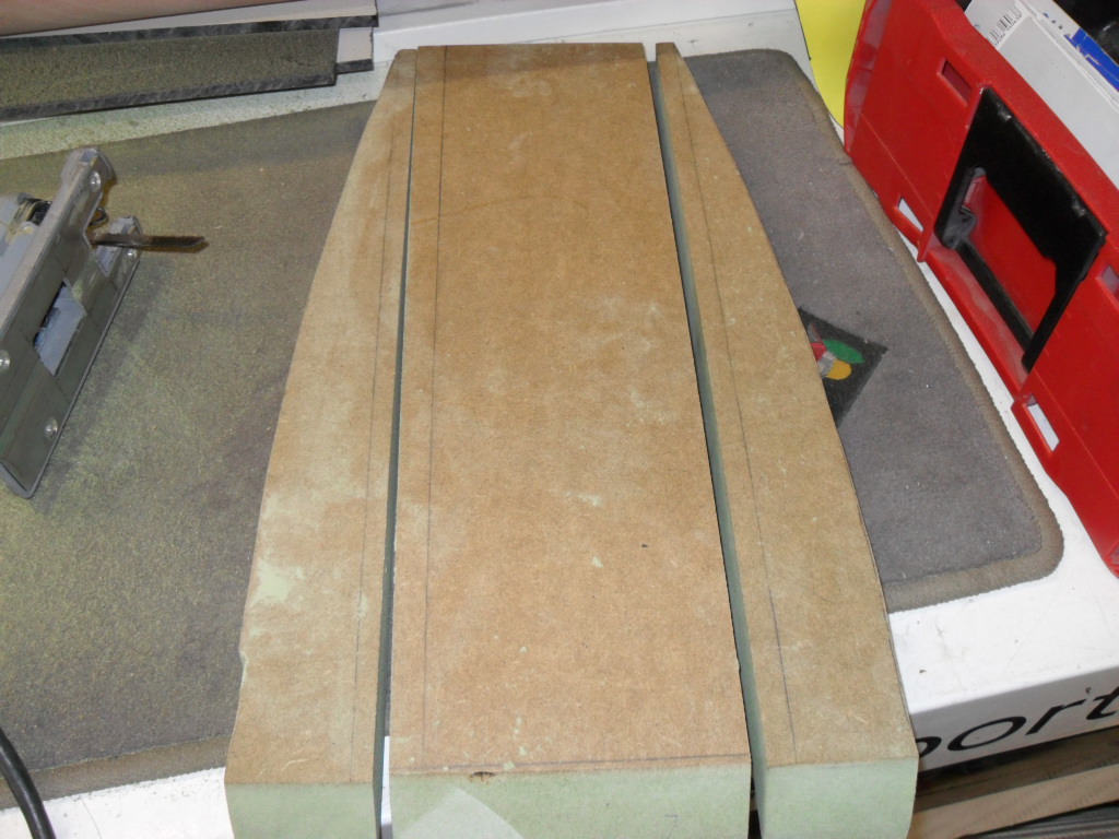

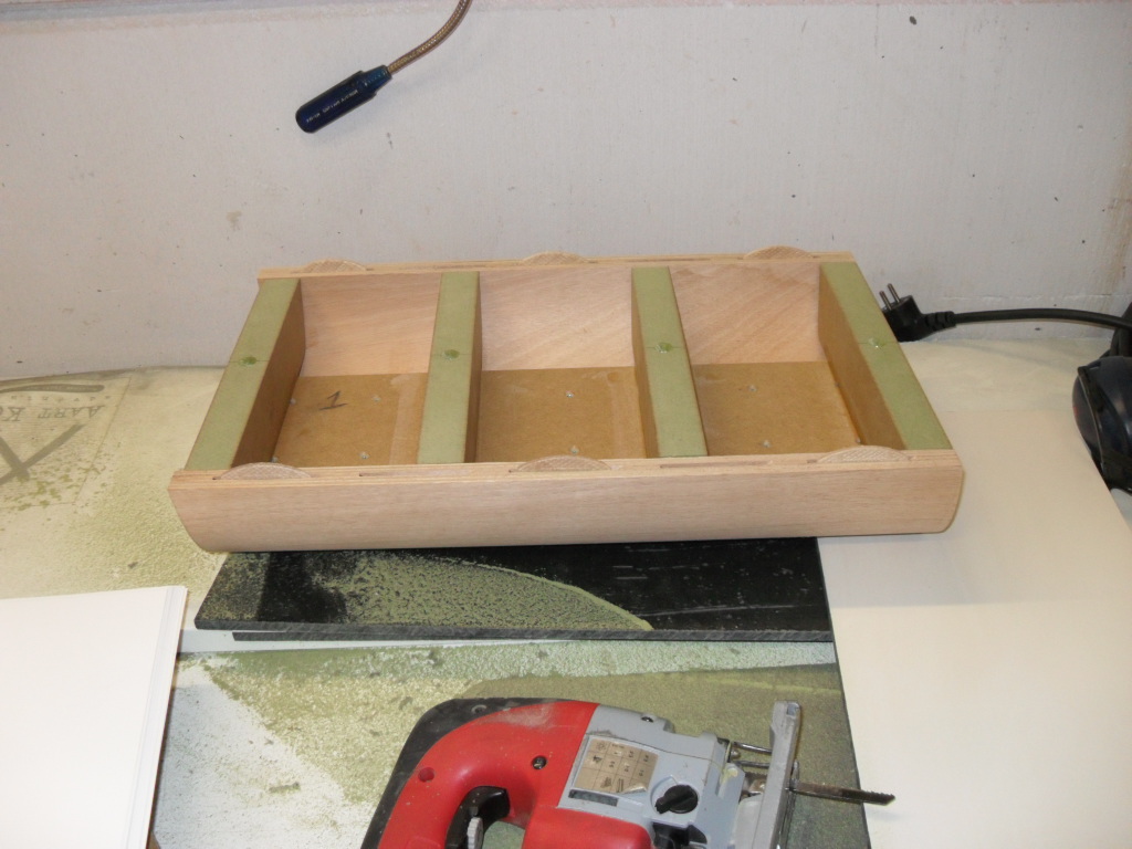

de verstevigingsribben in de boden gemaakt,want alleen de ronding kan het gewicht waarschijnlijk niet dragen.
de platen trespa op de wanden geplakt,die zijn nu echt geweldig stijf!
wel even een kappie op met zagen :wink:
de eerste schuine wand in de bovenkamer gemaakt.....
in eerste instantie had ik `m in 1 deel gemaakt,maar dat was erg lastig om dat mooi op maat te krijgen.
nu heb ik eerst een plankje gemaakt op hoogte met de juiste hoek er aan(40 graden)
toen met een potlood en een afstandshouder zo de wand afgetekend,die kom ik dan grof uitzagen en op maat slijpen met een beltsander(geniale aanwinst)
deze ga ik met lamello1`s aan elkaar lijmen en klaar is ie.
dit was een heel stuk lastiger als ik dacht,en koste erg veel tijd :roll:

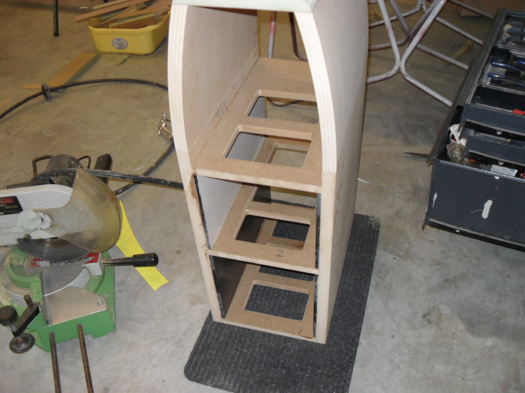

de kamers voor mid en tweeter zitten er in.
achterplaat opgemeten en besteld! 8)
morgen een begin maken aan het op maat schuren van de baffles.........
het gewicht begint nu echt toe te nemen zeg!
