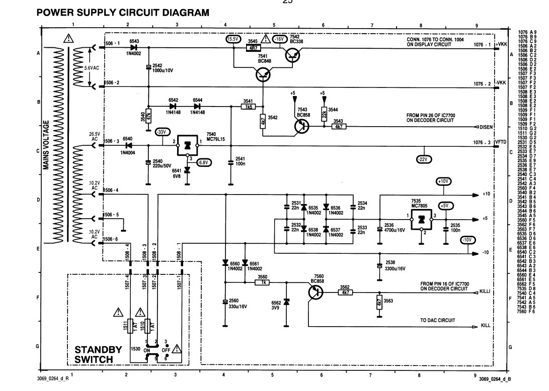

2)cd911: heeft iemand de service manual hiervan, want de hele cd speler is okee volgens mij, maar er ontbreekt een printplaatje intern: dat zou volgens mij de aan en uit schakelaar moeten zijn. er is ook ee draad doorgesneden. Die volgens mij de stroom aan de main printplaat levert.

ik heb gezien, dat de standbye printplaat eruit is gesloopt.
Ik zou die gewoon willen overbruggen.
dus een zwevende zekering en dat zou moeten lukken, wat denken jullie ?

ik heb onderdaan in de service manual gevonden dat het idd gaat om twee 1 amp fuses.
