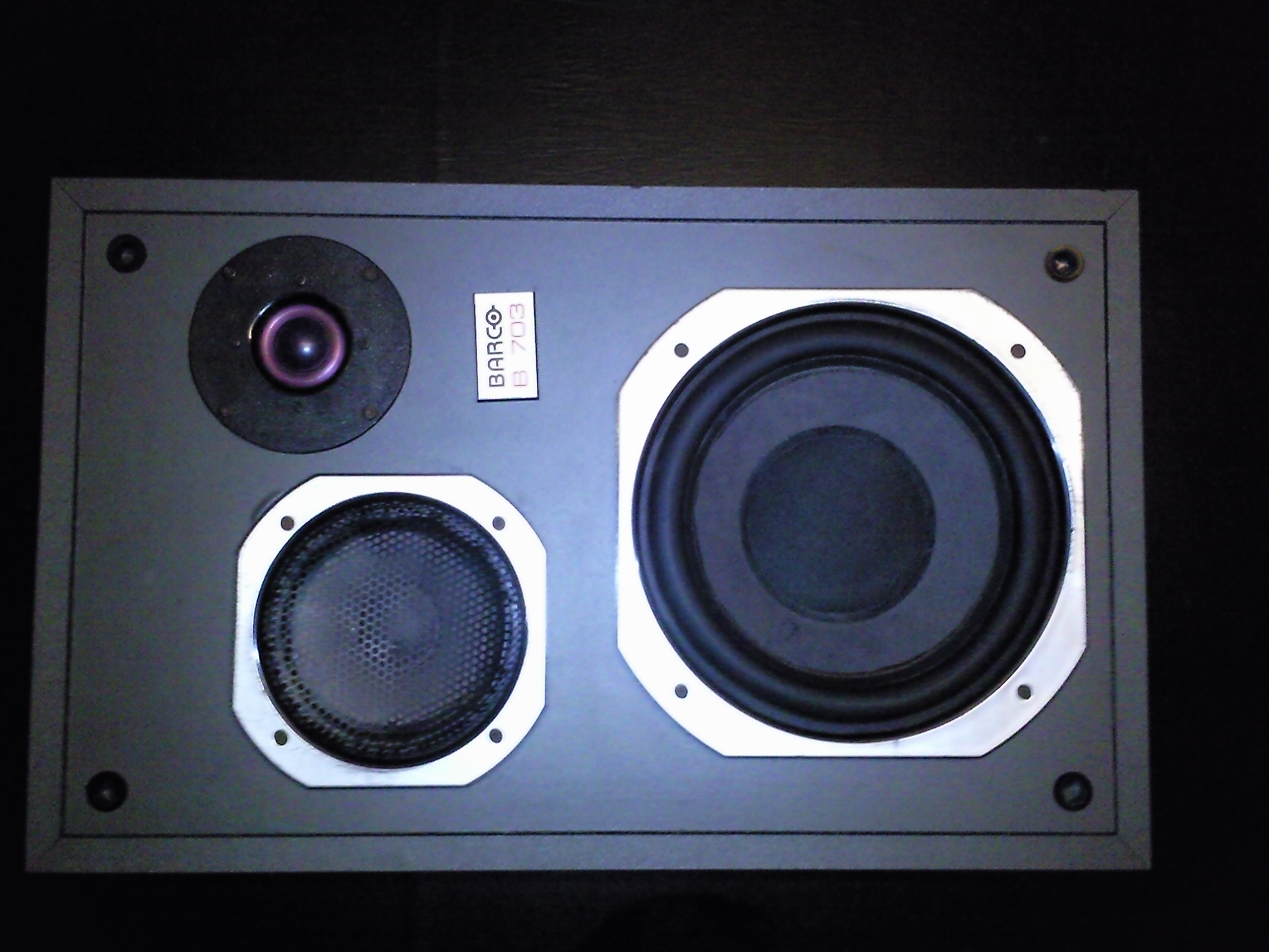

Ik heb hier 2 luidsprekers staan van uit de jaren 70 (denk ik)
Het gaat om Barco B 703 (3 weg) zie foto
Van alle 2 deze luidsprekers is de woofer stuk.
(heb ik gedaan als ik een jaar of 10 was zon 10 jaar geleden)
Nu zou ik deze willen vervangen door andere.
Alleen heb ik geen enkel idee welke dat zouden moeten zijn.
Ik heb eens rond gekeken en ik zou er deftige willen insteken dat ik later nog kan gebruiken voor zelf bouw.
De grootte van de woofer is 8”
De in houd van de kast is een 30 liter en is gesloten en zit van dat wit wol in (akoestisch als ik mij niet vergis)

oke bedankt maar mijn vraag is zou ik een Peerless HDS 205 daar in kunnen plaatsen.
dit omdat ik als ik het huis uit ben (binne kort dus ) zelf mijn speakers kan bouwen en deze HDS 205 kan meenemen

Re: Barco B703 woofer vervangen maar welke?
kort en meest complete antwoord, is nee...
je kunt nooit ongestraft een woofer/mid/tweeter vervangen door iets anders.
je hebt te maken met kastinhoud, en nog belangrijker, het filter.
Die zijn beide wellicht NIET afgestemd op de woofer die je voor ogen hebt erin te zetten.
ook de tip om een monacor woofertje erin te zetten is dus geen goede tip.
Fysiek zal het wel passen, maar daarmee is ook alles gezegd dan.
