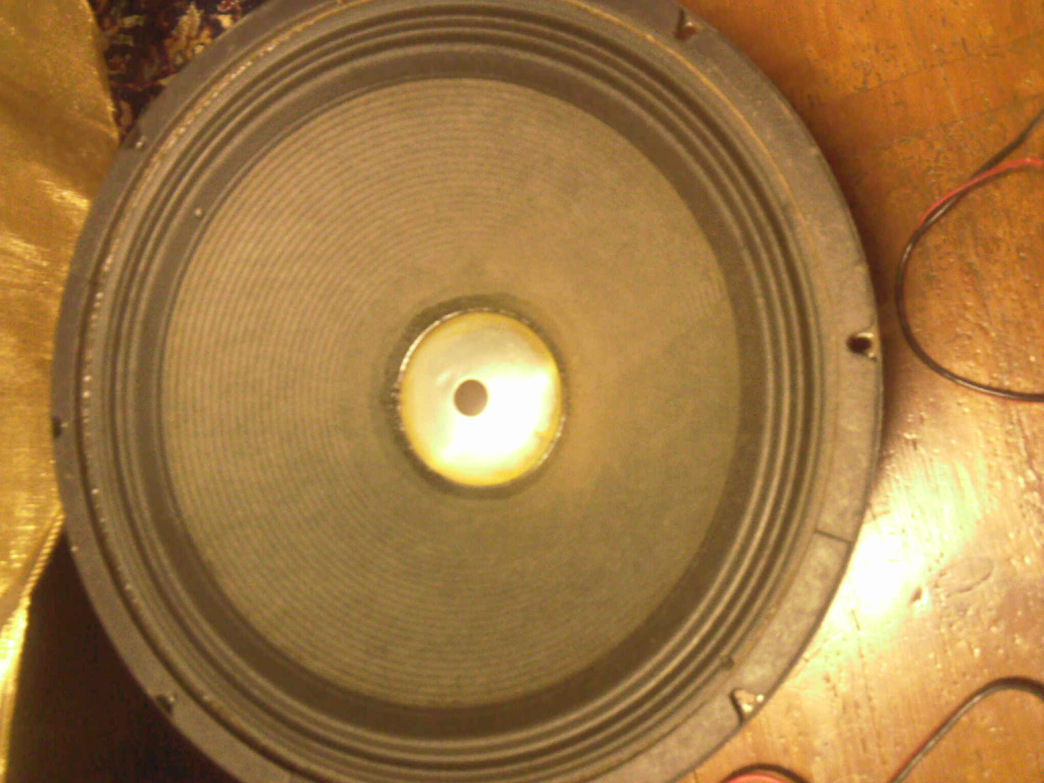

Ik heb een tijd terug een "baskast" gekocht via marktplaats.
De unit die erin zit gaat gebruikt worden met carnaval weer dit jaar in ons mobiele muziek karretje :D
Vorig jaar met succes een seas speaker gebruikt, 12" nu dit jaar kan het weer net wat groter.
Is er iemand die info heeft over het merk Marlboro?
Dit is een gitaar speaker (denk ik), hoewel het niet specifiek vermeld wordt op de unit.

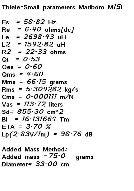

de TSP heb ik reeds gemeten.
winisd zegt mij dan dat het een PA woofertje is, 100-150 liter basreflex kast is meest ideaal.
Iemand al eens deze unit gezien?

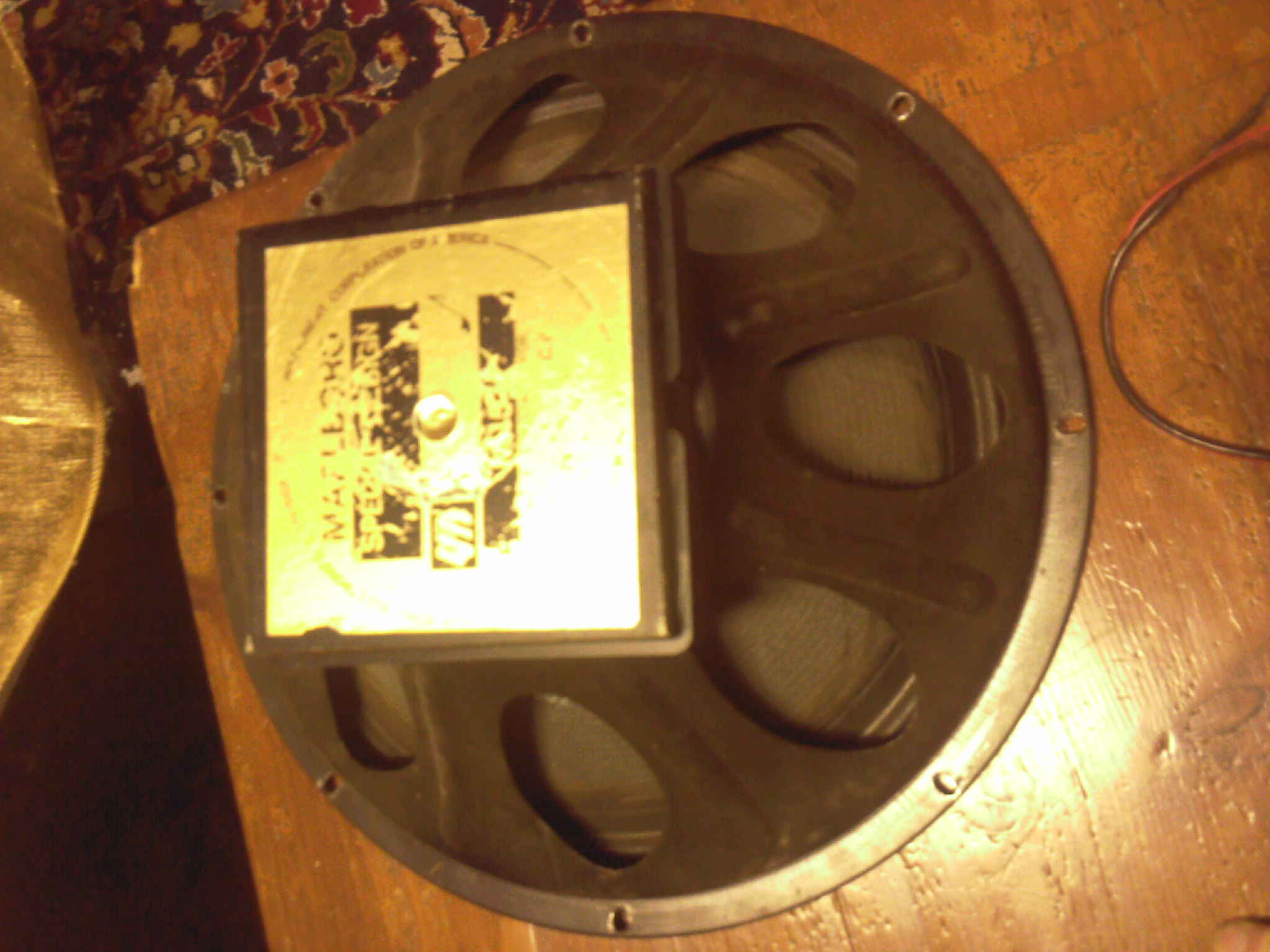

Marlboro M15L
lekker zwaar vierkant magneetje, rendement is héél hoog merkte ik al tijdens het meten.

Zover ik weet werden dergelijke speakers in gitaar boxen gebruikt. Een niet erg lage FS maar wel hoog rendement zoals jij geconstateerd hebt.
De vierkante magneet doet me denken aan oude Peavey black widow drivers.

ja idd.
Als ik marlboro intik in google, en laat alle sigaretten zooi weg, dan kom ik gitaarspul tegen.
Waarschijnlijk is deze unit uit een Marlboro M1500B basversterker afkomstig.
Zal hem binnekort eens aan de mic hangen.
Heeft idd beetje peavey trekjes, grappig ook is dat de korf niet recht loopt van magneet naar voren, maar dat er een lichte bolling inzit. Philips heeft dat volgens mij ook gehad met grote units als ik me niet vergis...

Klopt!
