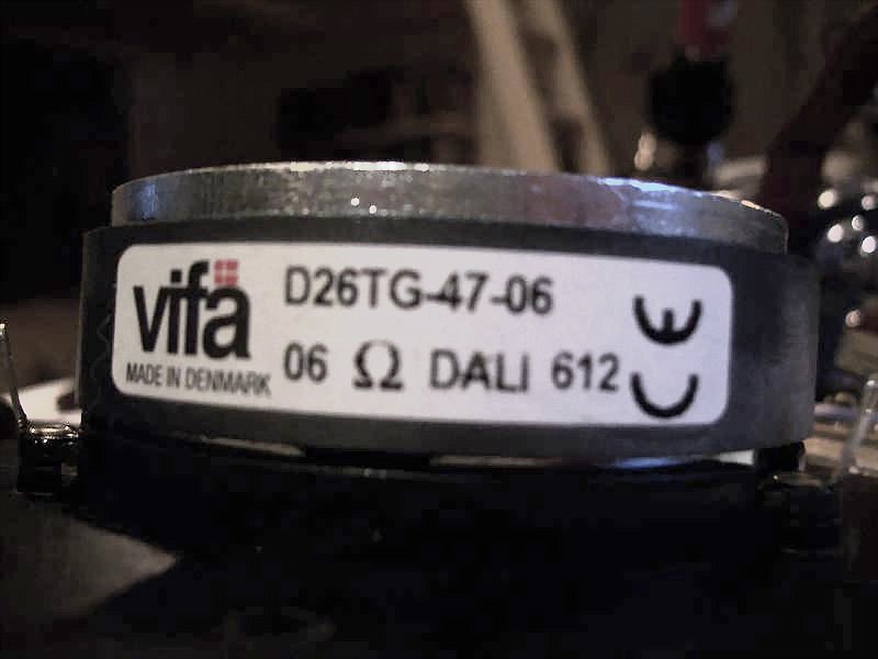

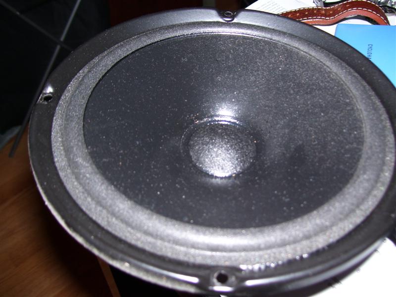

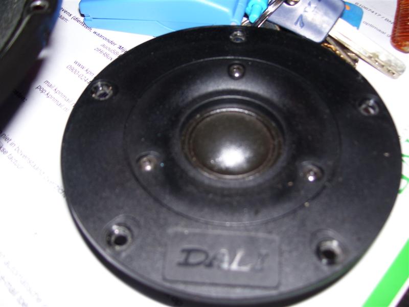

Ik heb hier 4 woofers liggen uit een dali 104 en de 2 tweeters, kasten waren niet meer netjes en van 2 woofers is de rand kapot.
De tweeters zijn in ieder geval mooi en werken prima!!
Vifa D26TG-47-06

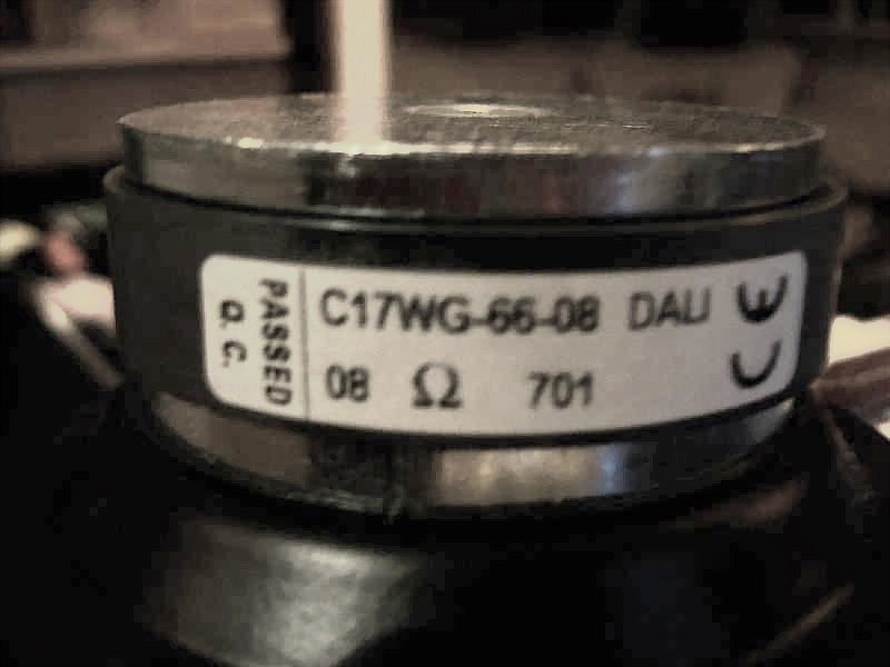

De 4 woofers hebben allen typenummer:
C17WG-66-08 : klopt het dat deze ook van Vifa afkomstig zijn?
Heeft iemand ervaring met deze drivers ?
Wellicht is er namelijk een leuke zelfbouw monitor van te maken, de dali
woofer met de vifa tweeter. Dat mis ik momenteel met TV kijken bijvoorbeeld.

Driver C17WG-66-08 Dali
Maar hebben ze dan ook dezelfde specs ?

Qua afmetingen zijn ze precies hetzelfde als in dit datasheet!
http://www.hifi-efax.com/winziang/vifa/ ... g69-08.gif
Wellicht toch maar iets knutselen !!
