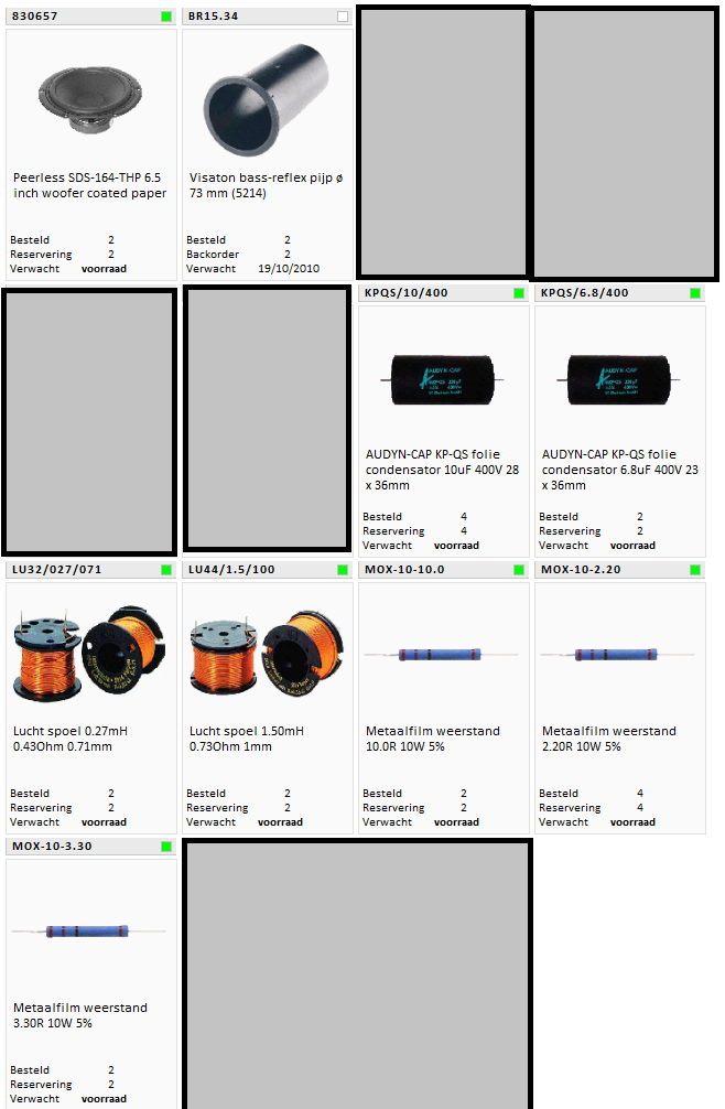

Noem het toeval, maar heb zondag net de onderdelen voor de lbvs bij europe-audio besteld
Dit zijn alleen de filteronderdelen en de woofers, de tweeters had ik al 2e hands opgescharreld hier op het forum, de Seas 27TFF.
Als het goed is moet dit het volledige filter zijn anders heb ik een fout gemaakt
Bedenk ook dat dit nog excl schroeven, afdichtingsband/tape, aansluitterminals, snoer, hout, verf, lijm, vilt (bij de kwantum is 5mm vilt), noppenschuim, wat BAF en eventueel benodigd gereedschap is.
Niet om je te ontmoedigen, maar het pakt altijd duurder uit dan in eerste instantie de bedoeling was, maar door goed op te letten kan je dat voorkomen
De condensatoren kunnen volgens mij ook nog wel goedkoper, maar dat weet ik niet zeker.
Ik heb ook niet voor alles high-end gekozen. Wil eerst kijken hoe dit speelt. Volgende speaker wordt voor mij dan in een iets duurdere prijsklasse.

Ik zou gewoon 1,5mH HQ40 spoelen nemen
Ik zou geen reden kunnen verzinnen waarom die minder zou zijn in dit systeem.
Als het echt voor budget moet kun je snoer ook overal vandaan nemen.
Zelfde geldt voor connectors ed. (eventueel van Ebay)
Voor condensator bij de woofer kun je een bipolaire elco nemen (gebruikt B&W trouwens ook vaak genoeg
Als weerstand draadgewonden varianten.
Afwerking kun je natuurlijk zo gek maken als je zelf wil.
Rond de 200 euro moet toch echt wel lukken.
Houtlijm kost je 3 euro voor een hele pot (Pattex)
Lijmklemmen uit de grabbelbak, 5 euro per stuk (met geluk minder) maar wellicht kun je ze ook lenen (of gewoon zware spullen gebruiken).

Re: Totale leek opzoek naar raad: vloerstaand DIY
Hey,
Ik heb dit gisteren ook eens geprobeerd. Gebaseerd op het schema en de foto's het enige wat ontbreekt is die bas-reflexpijp, terminal en ik weet niet zeker of de spoeltjes goed zijn gekozen.
Samuel
totaal dus iets van een 180 euro MDF was 22 euro voor een plaat waar je volgens mij alles uithaald plus nog wat schroeven plus verf. Zal wel iets boven de 200 zijn maar niet zover af.
Uploaded with ImageShack.us
Samuel

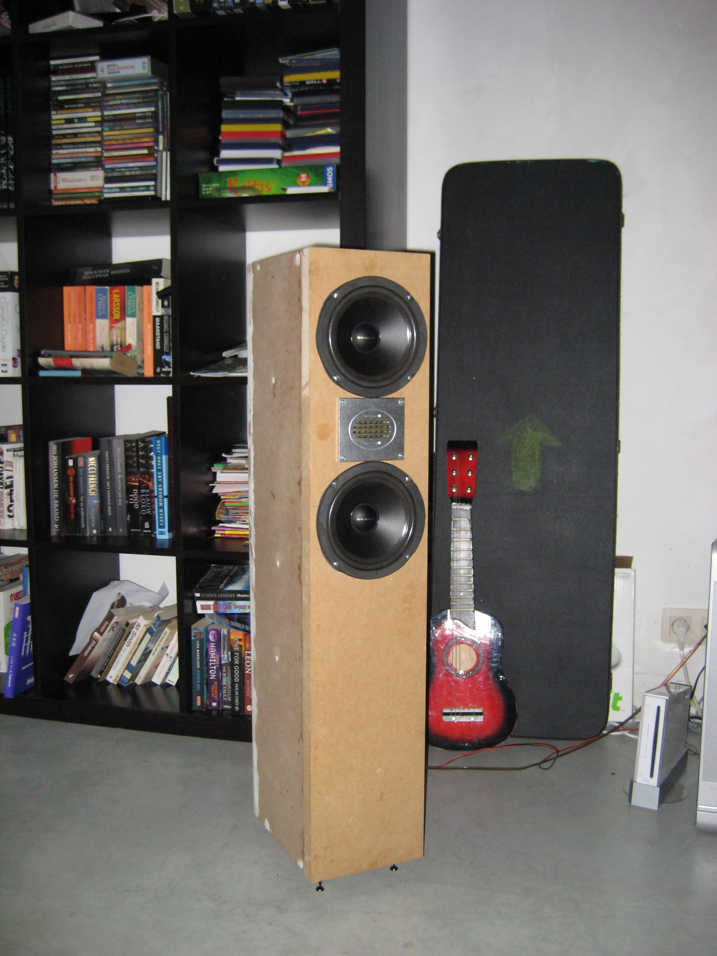

Ik ben de kistjes in mekaar aan het steken, alles loopt vrij goed maar toch een paar foutjes gemaakt maar niks ergs. Een paar vraagjes
1 Moet er echter nog een schroeven ingedraaid worden om alles wat steviger te maken. Ik ga de boxen toch schilderen dus het maakt niet uit als er wat geplamuurde gaatjes op de buitenkant zitten. zijn die deuvels sterk genoeg?
2 Dan het vilt die in de box geplaatst wordt; bij de originele bouwbeschrijving is het vilt voldoende bij de andere wordt er ook nog eens van dat bultjes mousse ingeplaatst wat moet nu en vooral welke diktes moet ik aankopen.
3 Het maken van de filter is mij min of meer duidelijk maar alle connecties, van box naar filter en naar terminal hoe moeten die ? En welke kabel moet ik daar voor kopen?
4 hoe worden de drivers in het hout geschroefd, gewoon los in het hout met een schroef en moer?
Samuel
Das voorlopig alles. Waar ik het meeste schrik van heb is het vrezen van die gaten voor de drivers
Samuel

1. Deuvels en houtlijm, raakt nooit meer los http://www.zelfbouwaudio.nl/forum/viewt ... f=5&t=1061samuelb1002 schreef:Hallo
Men schroeft nog wel eens kasten om ze netjes uit te lijnen en zodat je met lijmklemmen (die draaiende, niet die snelspanklemmen) niet de boel verschuift.
4. Leesvoer : http://www.zelfbouwaudio.nl/forum/viewt ... =5&t=10091
Ik gebruik D3 houtlijm van.......*rent naar zolder*............Bison

De spoeltjes zijn niet goed gekozen. Je hebt nu een 0,10 en een een 1,2mH spoel. Dit moet 0,27 en 1,50 zijn.samuelb1002 schreef:Hey,
Deze kernspoel noemde B_Force. Origineel wordt deze gebruikt. Dat zou in totaal 20 euro duurder zijn en is dus niet nodig (beetje high-enderig). Die eerste is prima.
Deze 0,27 Mh luchtspoel zit origineel in het filter. Die heb ik ook gebruikt. Is niet zo duur, dus ik zou die gewoon nemen. Ferrietspoel is vooral bij hoge waarden rendabel.

De air coil 0,27 mH 0,430hm 0,71 mm is in backorder
http://www.europe-audio.nl/Product.asp?Product_ID=5279
welk alternatief stellen jullie voor?
Samuel
Weer een vraagje:
Samuel

http://www.europe-audio.com/Product.asp?Product_ID=5292 of http://www.europe-audio.com/Product.asp?Product_ID=5303
Deze? Heeft iets hogere of lagere weerstand (dunner resp dikker draadje), maar ik vind het lastig in te schatten hoeveel impact dat heeft.

En Klaar (of het is te zeggen ze spelen)
[mod] *** ik heb de foto maar ge-upload voor je, voortaan geen imagehek oid meer gebruiken ajb***
Ik ben naar DIY paradisio in antwerpen geweest voor de onderdelen. Na een korte beschrijving van de ruimte (vrij groot hoog plafond alles beton) waar de speaker in terecht komt raade hij me aan twee woofers te nemen.
uitenindelijk heb ik een hi-vi RT 1,3 tweeter
http://www.swanspeaker.com/product/htm/view.asp?id=233
en twee hi-vi SS6.5
http://www.swanspeaker.com/product/htm/view.asp?id=47
Samuel
Nu dus nog een beetje gode afwerking uitdokteren, maar eerst een beetje genieten van het werk
en twee hi-vi SS6.5
Samuel

Het is dus iets heel anders geworden?
Moet die tweeter niet een kwartslag gedraaid zitten in verband met het afstraal gedrag?
(Het is beter om je foto's te uploaden naar het forum, dan raken ze tenminste niet zoek over een paar maanden.)

lijkt me ookRobertD schreef:Moet die tweeter niet een kwartslag gedraaid zitten in verband met het afstraal gedrag?

"ze" is in dit geval echt totaal wat anders geworden zie ik. Alleen het vloerstaand DIY geldt nog steeds.samuelb1002 schreef:En Klaar (of het is te zeggen ze spelen)
uitenindelijk heb ik een hi-vi RT 1,3 tweeter en twee hi-vi SS6.5
Welk filterontwerp hebben ze bij deze units geleverd? En die tweeter hoort echt niet op die manier vrees ik. Dan is de bundeling in plaats van tussen plafond en vloer ineens tussen links en rechts, wat niet de bedoeling is.
Ik ben benieuwd welk ontwerp je hebt aangeschaft.
groetjes Wouter

Die tweeter is echt wel moedwillig een kwartslag gedraaid had iets te meken met mijn ruimte die een akoestische nachtmerrie is.
Samuel
hoe laad ik de foto's in het forum op?
Samuel

Das dan heel bijzonder, ik ken het bedrijf verder niet. Ben nog wel benieuwd...
Blader door je bestanden heen, bijv 'box1.jpeg' en klik daarna op voeg bestand toe.
Even wachten, als het uploaden klaar is hangt de foto erg als bijlage bij, onderaan je post dus. Wil je hem in je tekst toevoegen dan kan dat door dit aan te geven in "plaats in bericht"
Succes!
Als je een bericht typt staat er onder 'bevestig' een rode balk met 'bijlage toevoegen'.wouter schreef:[Welk filterontwerp hebben ze bij deze units geleverd? Ik ben benieuwd welk ontwerp je hebt aangeschaft.
Succes!
